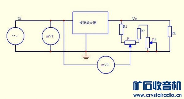

       标准的THD指标测试需要专门的仪器。一般在业余条件下都不具备。那么我们是否可以想办法测呢?回答是可以的。
我们可以用输出对比输入的办法(也就是平衡的办法)来测试失真。如图:
       我们给放大器输入一个合适电平(使放大器输出电平合适)的正弦波信号(不一定要失真很小的信号)。然后输出经过衰减(得到一个和输入信号幅度非常接近的信号,通过仔细调节电位器——使mV2的读数最小),和输入信号进行比较。其误差就反映了失真情况。THD%≈(mV2/mV1)×100%。
    要说明的是,这样测出的失真其实是综合失真系数。既包含了非线性失真,也包含相位失真等其他失真。所以结果比实际的THD要大,也就是说放大器的实际THD要比我们用这方法测出的要小。特别是测试频率在放大器频响的高端和低端时,放大器的移相(相位失真)比较明显。所以一般测试频率要选在中段(比如说1—3kHz范围内)。这样结果比较接近实际。
    这里主要讲的是原理性的问题,假定的情况是功放输入输出是同相的。如果是反相的,根据原理,大家也可以很容易的想到方法(嘻嘻,也是很简单的哦)。
    一般来说毫伏表的内阻都比较大,远大于电路的阻抗。所以由毫伏表内阻引起的误差不会太大。这个方法主要用来在业余条件下估测自己的功放失真系数。要求并不高。没有毫伏表的情况下可以用示波器读数。
    测试频率宜选在移相很微小的中段。否则结果会误差很大(测试结果比功放实际指标差很多)。但是不管怎么样,被测功放指标都不会差于测试的结果。
如果一定要测试低端(一般有超前移相)或高端(一般有滞后移相)的失真,那么只有再加上可调无源的滞后或超前移相加以补偿。但那样就复杂了,且调整平衡也比较难。所以不作推荐。
    这个方法也可以用来作两个功放间的对比。因为其可以反映功放的综合失真。我们可以用同一音乐信号作输入,然后观察误差大小(事前已经用正弦信号调平衡)。用来比较两个功放的综合失真大小(包含非线性失真,移相失真,互调失真、瞬态失真等)

这个图纸也是《无线电》杂志上的,可用于广播设备失真度测试,因为用失真仪校正过,所以有足够的准确度,当然只是1KHz点频。如果已经有毫伏表,只需要制作滤波电路,其成本不超过10几元。

如果有SZ-3失真仪不必费这个事,我也是因为有了ZQ4121A自动失真仪才想起实验这个电路的。SZ-3使用方法《无线电》杂志1976年11期有介绍。(我只有SZ-1失真仪使用方法,大同小异)。SZ-3失真仪选择开关有四档,1为平衡输入,2为非平衡输入,3为校正,4为失真度。包括电子管毫伏表,其工作状态选择分为电压、校正、失真度,在电压状态可以作毫伏表使用,也可以测试噪声。在校正档使被测信号为1V,旋转到4读数为失真度。电子管失真仪误差较大(10%左右),不适宜测试高保真音响。

无源滤波器性能不好,在《业余无线电测量仪器》里面有2种失真度测试仪的制作,采用负反馈使基频衰减达80dB,二次谐波衰减仅0.3dB,电路并不复杂。
