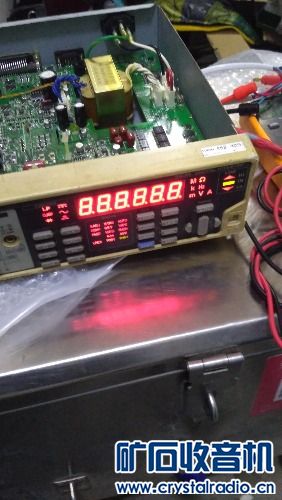

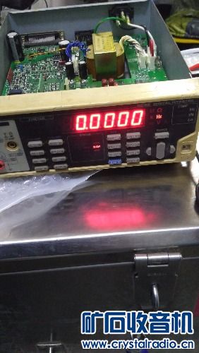

日置3238 通电可以开机,各按键有反应,但是没法测量,各档位均没法测量,数字区只有一个小数点,不显示数字,开机自检正常,频率档数字显示正常,短接表笔显示50.000HZ,其余档位如图所示,不显示数字只有一个小数点!测量时也感觉表没有反应!内部修过!是检测不到表笔还是测量部分坏了? 台表第一次接触不太懂!

除了频率档能显示数字,其它档位只显示小数点(多次切换档位开关偶尔有的档位能显示出数字),切换档位时继电器有动作的声音,但是,切换量程时,没有继电器切换量程的声音,只有小数点移动和蜂鸣器的声音!

频率档正常,其它档位不显示数字,在频率档,让屏幕显示全0000状态,再按其它档位,其它档位能显示数字,但依旧不能测量,而且这个状态下,上下键切换量程就又会出现数字不显示的情况,也不能进行0  ADJ 的功能,会卡住,死机!
 楼主| 发表于 2019-5-12 08:48:52 来自手机 | 显示全部楼层
如果频率档显示非全零的读数,此时切换到其它档位依旧不能显示数字,必须是全零状态再切换其它档位才能显示数字!
 楼主| 发表于 2019-5-27 21:02:37 来自手机 | 显示全部楼层
A/D模数转换芯片坏了!
