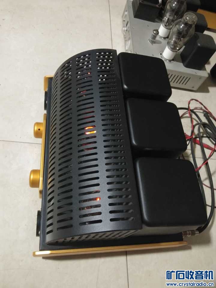

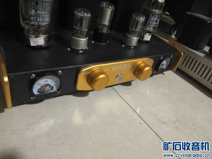

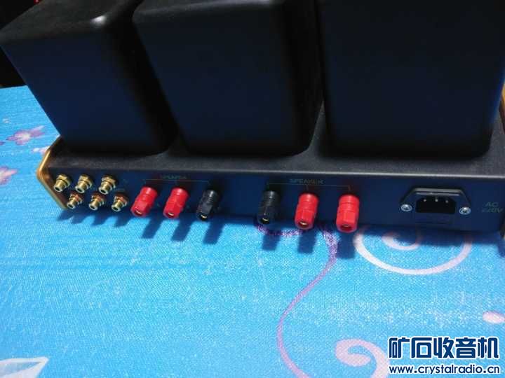

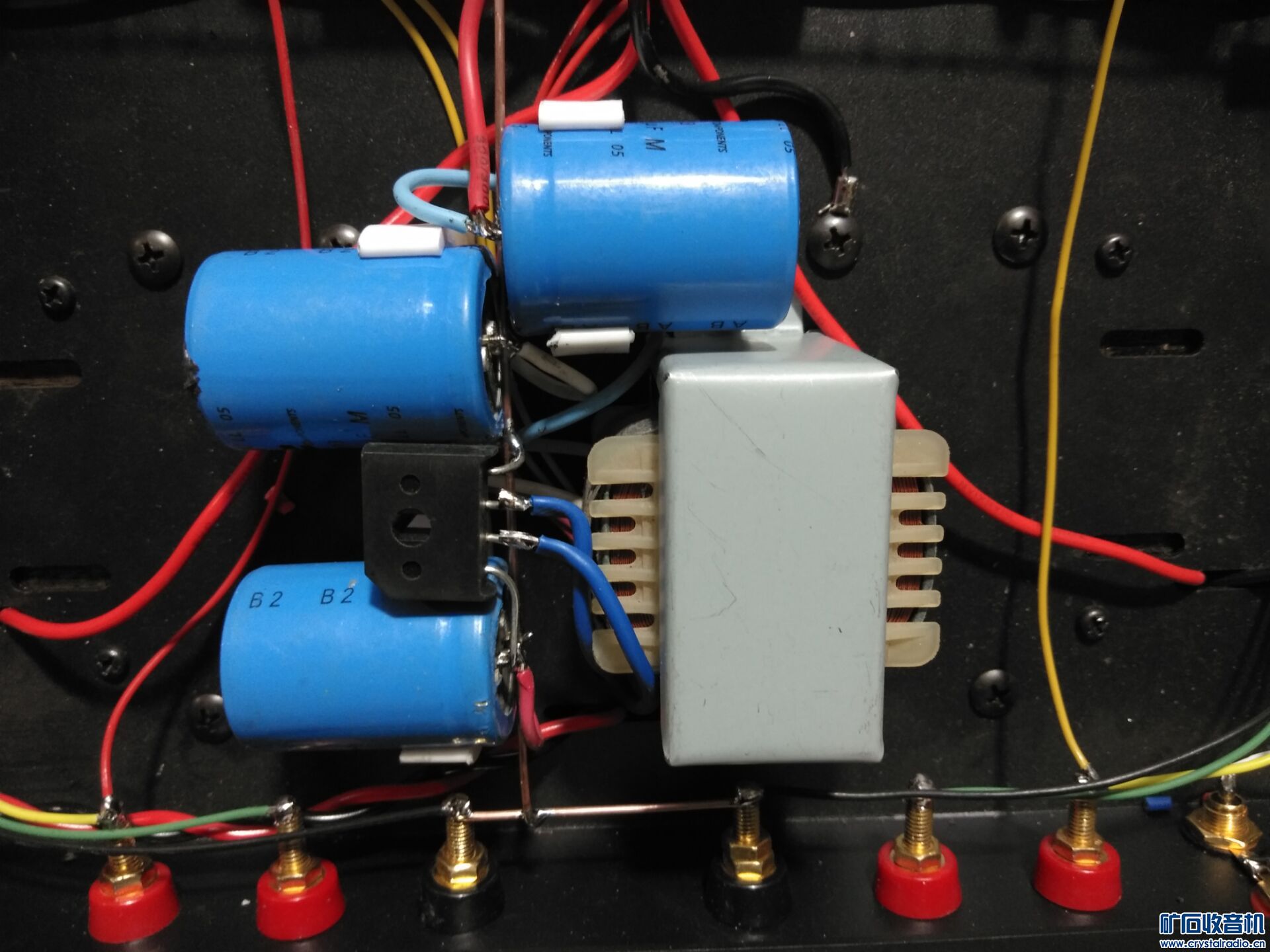

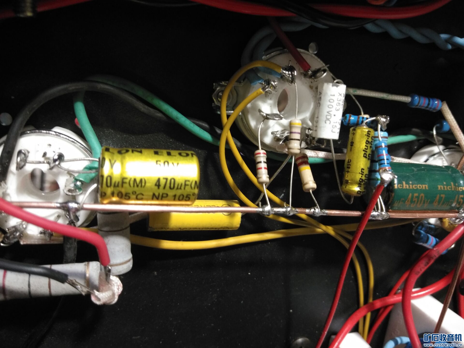

没有采用胆整流反倒是采用帘栅极采用稳压供电声音提升不少远比胆整流要好得多,再就是滤波使用CLCLC结构扼流圈有抽头位置是0-60%-100%这样的滤波效果非常好!套牛用的比较大可以兼容KT120和EL156

电源的整流部分和帘栅供电部分有改动。稳压管的空闲脚都用来当搭棚架了,楼主有创意。

音频输入好像用的是网线???

这棚搭的和我的差不多,赞一个
