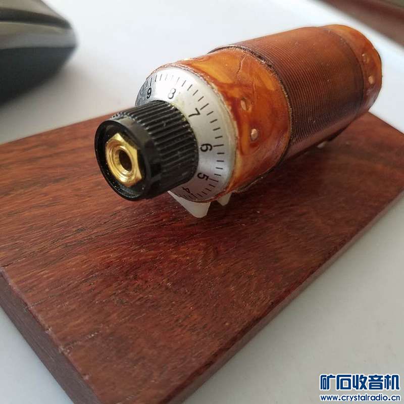

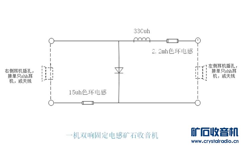

这应该是老调重弹了,上次打算做个两头都能插耳机的矿机,结果没成功,不死心,这次又重新做了个。依旧没有调谐,靠两个数值不同的电感来分别收听不同的节目,适合有强台的收听环境。
   所以矿机两头分别是两个耳机插孔,一头插耳机时,另一头就接天线(地线)。利用了旧军机瓷管线圈做骨架。成品如下:
实际收听比较满意,1,晚上可以清晰收到短波中国之声,但会被日语韩语台遮盖。  2. 白天可以稳定清晰收听本地中波信息广播  3.也可以收听FM,但声音较小,混台。
    由于没有调谐,所以只能玩接天线了,接不同的天线,不同的耳机,表现都不同。
电路图如下:

古色古香,挺有感觉。

楼主做的不错,这个鸡鸡可以收:AM、SW、FM,俺是挺佩服的。俺做的鸡鸡仅能收一个波段的节目....

易拉管 发表于 2019-5-11 06:11
古色古香,挺有感觉。
陈旧感,,,就是刚开始看到古老的收音机,才来学做矿机的
 楼主| 发表于 2019-5-13 20:57:34 | 显示全部楼层
就是用不同的电感来接收不同频率,你做的那个也不错
