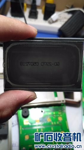

液晶万用表变成这样了,还能不能修?
发表于 2019-5-17 13:04:43 | 显示全部楼层
如果液晶有显示,那换张膜可能就OK,不然就丢了它吧。
发表于 2019-5-17 13:25:49 | 显示全部楼层
看样子不像漏液,像是反光膜坏了,拆下撕开显示屏背面的膜试一试。
发表于 2019-5-17 23:44:34 | 显示全部楼层
抢救下应该还可以的
发表于 2019-5-18 10:40:33 | 显示全部楼层
已经这样了,就大胆拆开看看吧,如果真的是反光膜就好换了。
如果是屏漏,就只能换屏了。
发表于 2019-5-20 08:54:58 | 显示全部楼层
反光膜生霉了。照一张代替的,实在不行纯白的A4纸也能将就用。

 楼主| 发表于 2019-5-31 15:27:08 | 显示全部楼层
xiaoyaoke777 发表于 2019-5-30 22:32
http://www.crystalradio.cn/forum.php?mod=viewthread&tid=1754719&extra=
谢谢大家,知道如何修了。

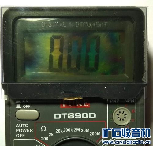

 楼主| 发表于 2019-6-4 10:41:02 | 显示全部楼层
找了个电子词典液晶屏后面的反光膜换上了,结果是显示的太淡,加上一层偏振片后,显示重了一点,但背景成“彩色”的了。

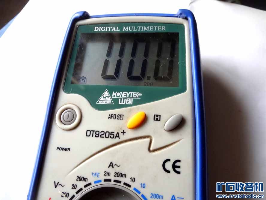

发表于 2019-6-4 12:59:31 | 显示全部楼层
我块表也是这样,是中间的位置有一大片黑影,四周都没问题、认为是液晶屏漏液了就不管了。改天找出来看看有没有的救。

发表于 2019-6-28 18:05:40 | 显示全部楼层
反光膜氧化发黑了,找块废手机屏幕把反光膜撕下了粘上或者用单面胶的铝膜粘上
发表于 2019-6-29 10:53:40 来自手机 | 显示全部楼层
这屏幕应该没坏,只是背面的反光贴老化了,不影响使用,介意的话,撕掉反光贴,换个白纸或者铝箔纸就行!注意不要把偏光膜撕掉了
发表于 2019-6-29 11:22:07 来自手机 | 显示全部楼层
把背面的反光贴撕掉换了就可以
发表于 2019-6-30 15:01:11 | 显示全部楼层
撕掉反光膜,直接贴铝箔胶带就可以了
