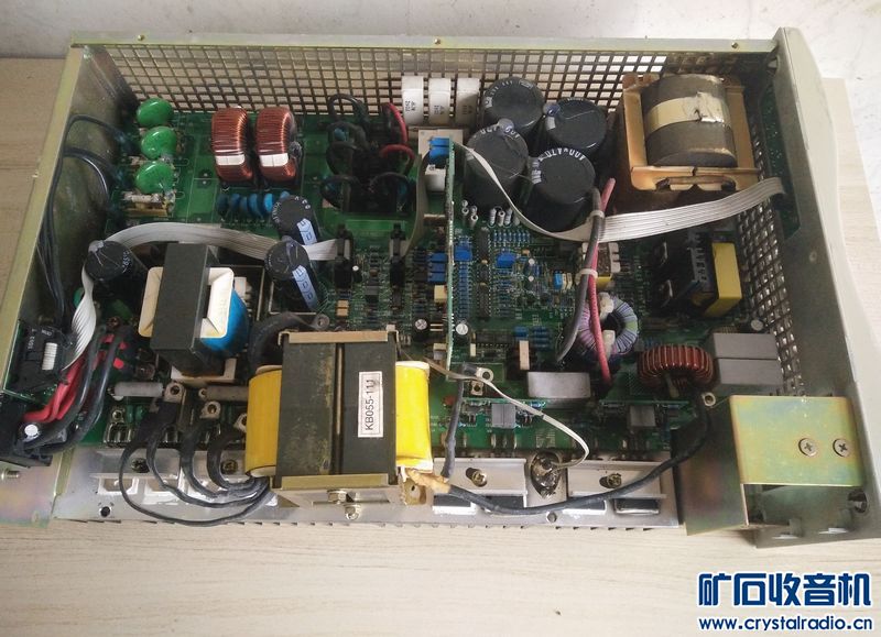

最近收到了四个老式的开关整流模块,拆开看了一下,
发现主控是UC3875,应该怎么样改成可调电源呢?

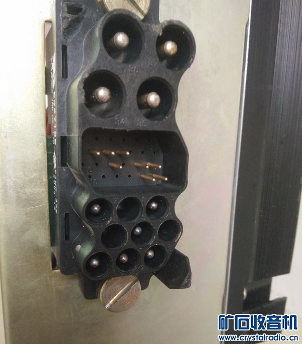

 楼主| 发表于 2019-5-10 12:50:08 | 显示全部楼层
后面接口看起来是三相四线供电的,可是两只大电流
全桥整流后的主滤波电容却是四只400V470uF。
可以直接接220V交流电源吗?

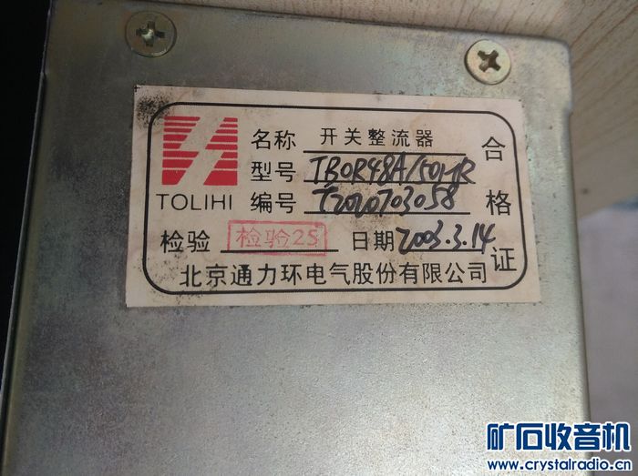

发表于 2019-5-10 13:08:26 来自手机 | 显示全部楼层
这应该是直流屏模块,我也有几块,外观不一样内部差不多的,三相380进单相直流出。

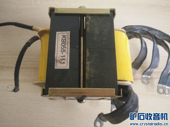

 楼主| 发表于 2019-5-10 13:10:12 | 显示全部楼层
主变压器是EE70双磁芯,简单测试了一下电感量,
8mH(漏感约25uH):590uH+590uH,
这样算下来变比大约为18:5+5。
这么大的变压器输出60Vx66A=4000W长时间工作
应该没有什么问题的,只是不知道低压大电流时会
不会炸机。
 楼主| 发表于 2019-5-10 13:19:33 | 显示全部楼层
这个主变压器要是拆出来做成逆变器升压
变压器应该能扛住96V5000W连续功率。
