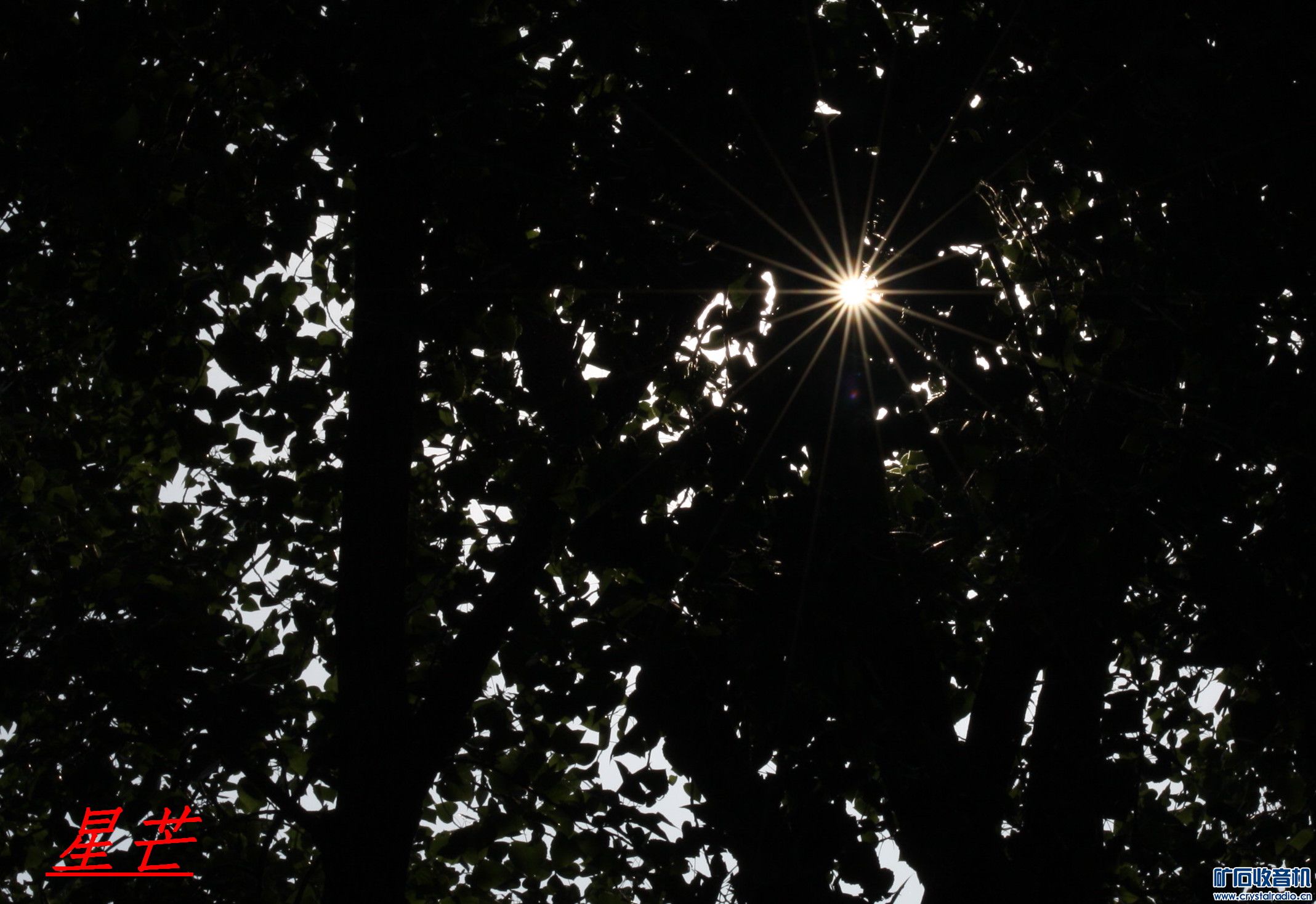

无意中发现的,具有9片叶片的70-200mm镜头,竟然产生这样的效果,18束光芒!后来在网上看到:奇数叶片的镜头会产生双倍的光束,而偶数的则不变,8片就是8束,6片的就6束。哪个网记不清了,蜂鸟?佳友?上图。 IMG_5866.JPG

发表于 2019-5-9 16:51:01 | 显示全部楼层
会不会是偶数叶片产生的光速对面互相重叠了,而奇数的不会,所以会显示出来。
发表于 2019-5-9 16:56:31 | 显示全部楼层
这是点光源的效果,在不同光圈的条件下产生不同的效果,
6片的光圈在点光源会产生六边形的光斑,镜头的镜片数量不同可以产生一连串的光斑。

发表于 2019-5-9 19:15:48 | 显示全部楼层
对,是这样的,引用网上的原话吧:星芒,是由于光线在通过较小的光圈时发生衍射、散射形成的一种特殊的光学现象,光源在画面中形成星光般的射线状,射线的数量与使用镜头的叶片数量相关。一般情况下,奇数叶片会形成双倍数量的星芒,偶数叶片数量则会形成等量射线的星芒。

发表于 2019-5-9 21:03:49 | 显示全部楼层
光圈小 就能出星芒效果。

发表于 2023-3-13 14:45:21 | 显示全部楼层
是这样的,前提是光圈要收缩。

发表于 2023-3-13 20:29:02 | 显示全部楼层
拍出星芒的两个条件
强光源:强光源最好是点状强点光源或者是近似点的光源。
例如:夜景中的路灯、 逆光中的水波反射等光线比较强烈和稳定的光源,这样会更容出现星芒。
小光圈:镜头光圈缩小后,会产生衍射现象——光线会通过镜头叶片产生衍射,从而出现星芒,光圈越小,拍摄出星芒的效果会更好,越锐利,越清晰;一般而言,光圈开到F/11星芒效果就比较明显了,对画质要求高的,尽量不要开到最小光圈。
