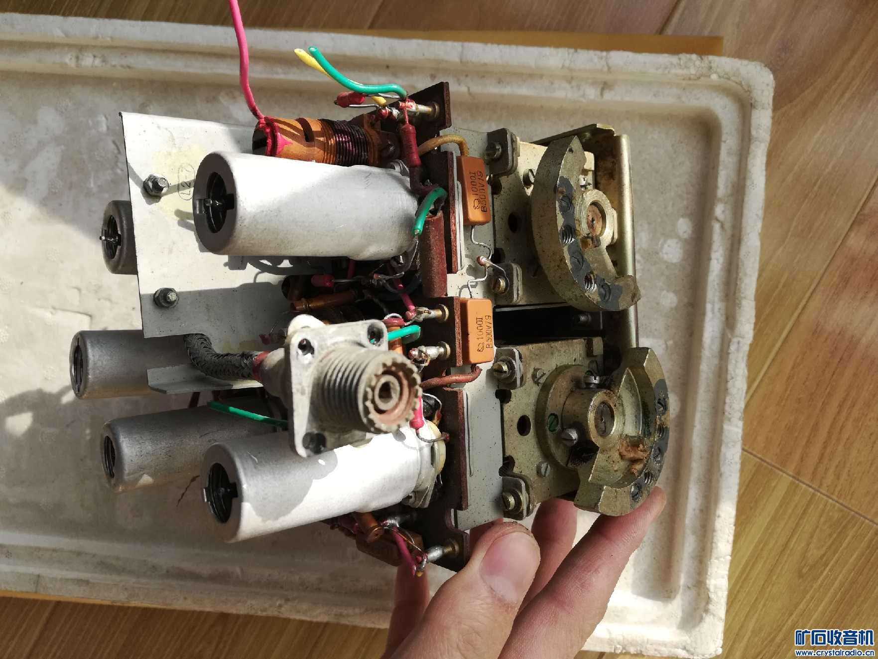

发表于 2019-5-8 17:27:35 | 显示全部楼层

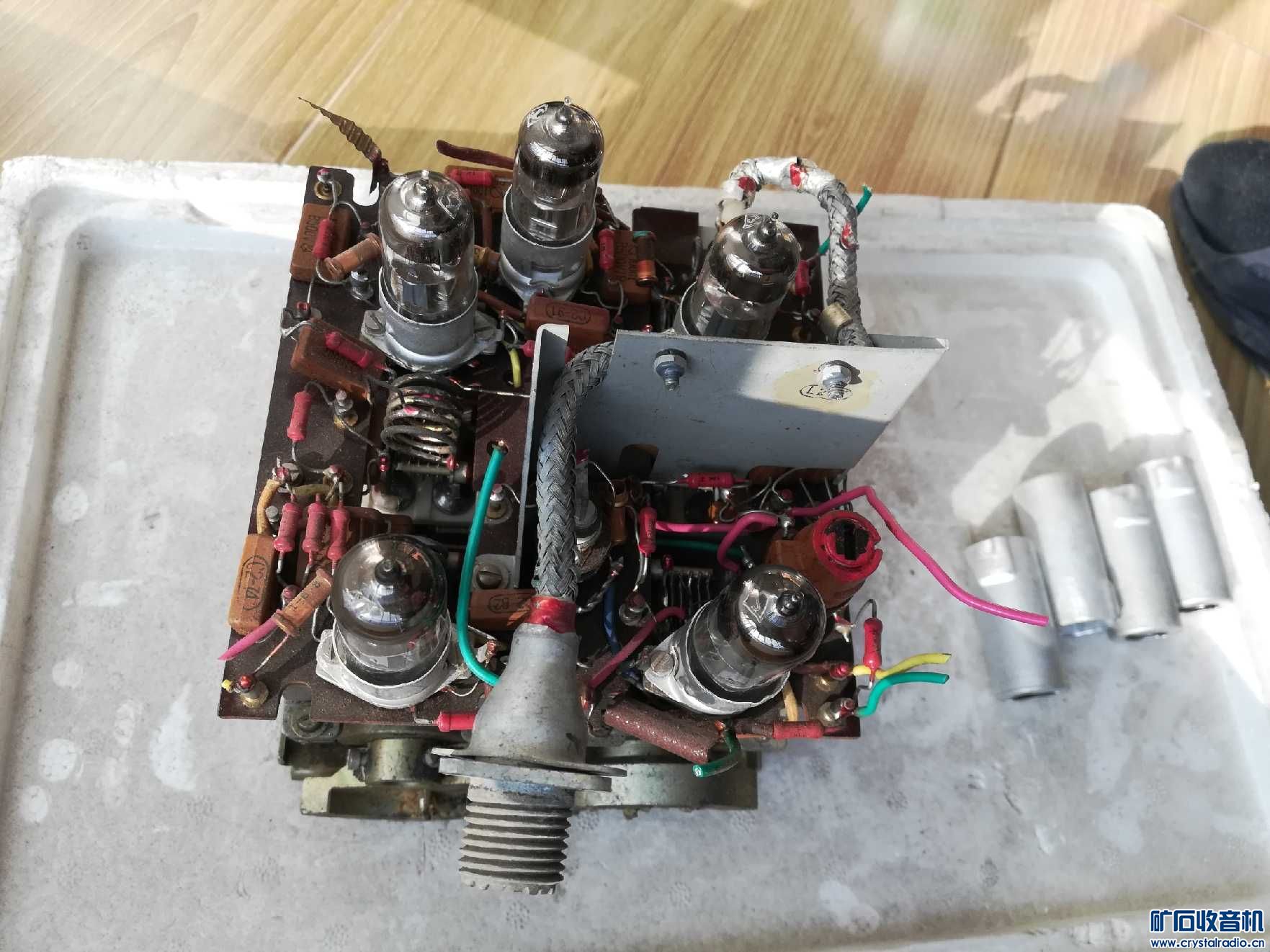

这是ct-1接收机的高频头,接受频率100-150m,滤波使用的是云母,振荡和耦合使用的是瓷管电容。 1557307251139.jpg 1557307214695.jpg 1557307189442.jpg 1557307186001.jpg

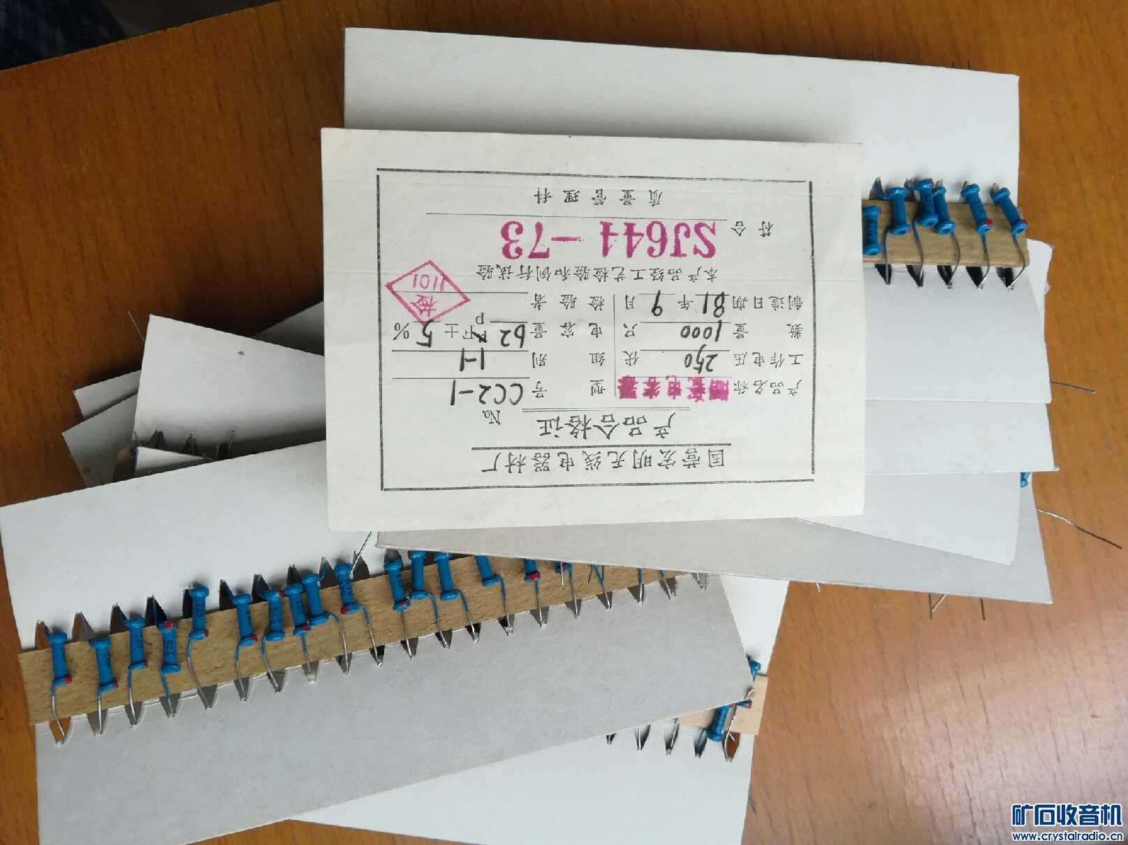

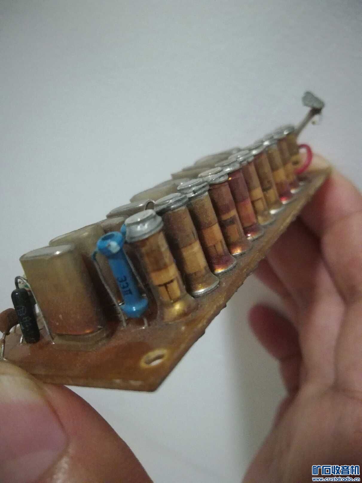

发表于 2019-5-8 17:33:47 | 显示全部楼层
发表于 2019-5-8 20:57:55 | 显示全部楼层
tbdl 发表于 2019-5-8 17:33
这是除云母电容以外的瓷管电容
参考过去军用仪器的正规使用方法绝对靠谱。
这个很眼熟,喜欢!
