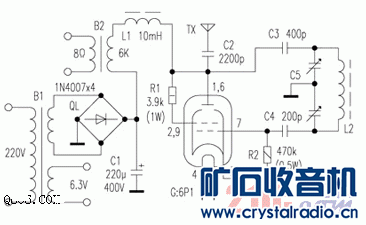

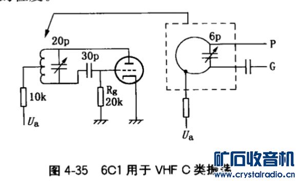

 楼主| 发表于 2019-5-11 01:33:50 | 显示全部楼层
 楼主| 发表于 2019-5-11 01:41:12 | 显示全部楼层
海河 发表于 2019-5-10 20:24
栅极的引线方式,对分布电容有较大影响,不过一二百兆之内,应该问题不大吧。上G赫兹肯定就不行了。
我 ...
那请教一下海版,可不可以把其它管(如6C1、6P1)的振荡电路拿来更改参数用呢?
