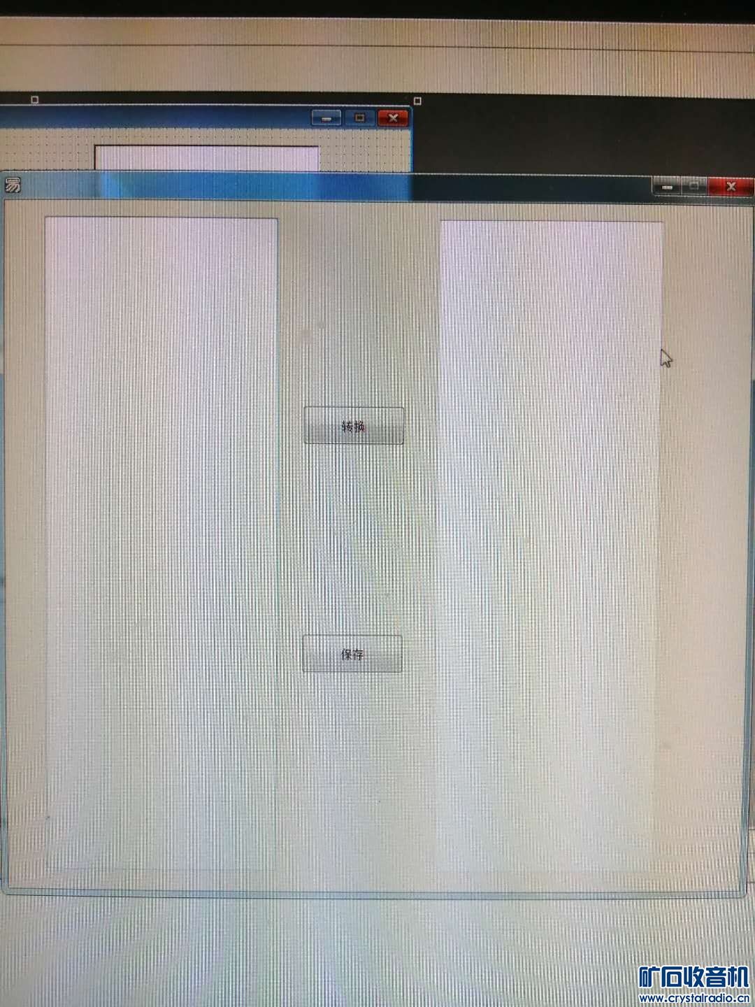

mmexport1557223177364.jpg 这两天研究了一下易语言,总算是入门了,可以写一些简单的窗口程序,但是现在遇到一个难题,一直无法解决,找了好久也没有找到办法!我现在弄一个转换程序可以直接转换文字成数字,但是现在只能转一行的文字,我现在想转多行文字,每行可以转数字,第一行转第一行的,第二行转第二行的,有多少行文字就转多少行,不知道如何实现这个功能

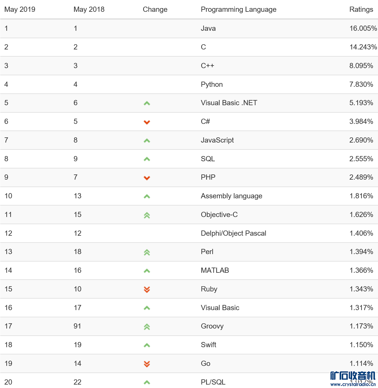

要在 Windows 下实现一个图形界面,有一个基本的框架,这个如果你要写 Win32 程序,其实也可以用 VC++ 的向导建立起来,不过一般的都直接用  MFC 向导建立这个玩意,然后一样可以使用图形控件,然后在消息循环中处理控件产生的各种消息即可。这个基本原理我很奇怪于你为何不知道。
至于你说的易语言上次我就和你说过了,它也被称为汉化的 VB 语言,你用它,不如直接用 VB,相对于易语言的小众,VB 好歹还是世界编程语言排行榜上第五位的,能得到的支持也更多。

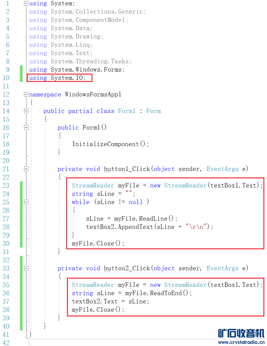

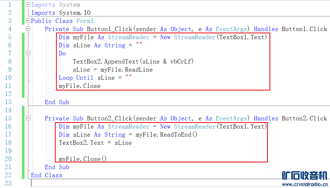

发表于 2019-5-12 09:59:01 | 显示全部楼层
分立元件 发表于 2019-5-12 00:33
谢谢你了!原来VB也是这个功能额,看来是我以前没有安装对软件,
我是要一行一行读入然后转换,然后数据 ...

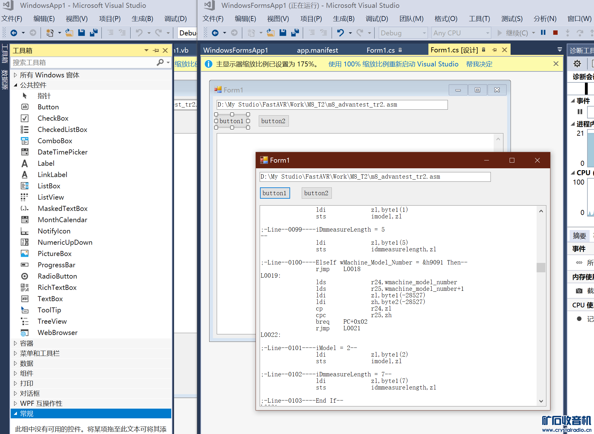

除了 VB,C# 也一样简单 C#,就是 C++++ 么
Basic 语法独特(源自 Fortran),你如果更习惯 C 的语法,建议用 C#,它有和 VB 一样简单易用的图形界面设计 IDE,只需要拖几下鼠标就能做好一个窗体、放置控件。而且它的资料是最丰富的,微软的各种编程资料和例程基本都是用 C# 写的,随处可以找到参考
逐行(ReadLine)或一次性(ReadtoEnd)读取文本,C# 的荔枝,你可以在逐行的 While 里加入你的转换为 Bin 的代码,不仅 OK 了么
VB 的荔枝,你看哪个更合适你
