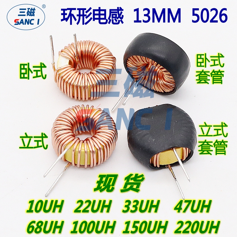

这个扼流圈线径1mm,却标有900uh的电感量,感觉不可思议,一般收音机上用的高扼圈线径都很细啊,请问这个能用在收音机上吗?

900微亨=0.9毫亨,小得可怜。一般再生式收音机用的扼流圈要求2.5-10毫亨。

通常收音机上高扼圈的电感量是几个毫享,这个是0.9毫享。

莫非这个图上的高扼流圈电感量标注错了?22uh!

莫非标注错了吗?这个电路图的高扼圈只有22uh

发表于 2019-5-7 16:04:10 | 显示全部楼层
“莫非标注错了吗?这个电路图的高扼圈只有22uh”
这个电路的频率是FM的非常高,所以22UH的阻抗就足够了

发表于 2019-5-7 16:21:51 | 显示全部楼层
请先说明是什么频段的接收,再去谈论元件参数选择。否则就是耍流氓。

他们说的2.5MH是来复机上的啊

原来是这样子啊,那么一些开关电源上的高扼圈可以用在收音机上了

扼流圈的大小关系不大,关键看用在电路的作用是什么?
