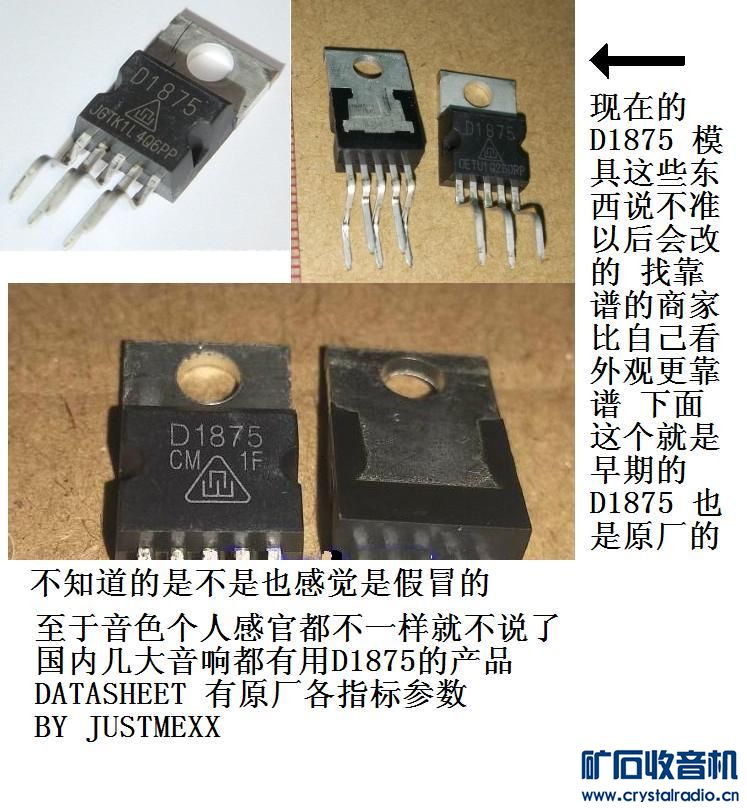

华晶最近刚知道,是看到马云家的商铺里有它封装的D1875出售,外形与2030相似,不知道内核真假?请楼主科普
你去开个帖  D1875我找资料给你们参考  这里就不要歪楼了

造假打磨有两种动机,一是用低成本冒充高成本,二是用滞销品冒充畅销品
在设计制模完成后,生产一片1875和一片2030的成本是一样的,第一种可能微乎其微
国产标的国产芯片国人并不感冒,第二种可能也微乎其微
喷国产喷惯了,国人只要见到假冒都推定为国产,其实作假的鼻祖就是港台人,假冒国产一般是进口原厂的标,像这样国产原标一般是靠得住的

CD1875  厂家资料手册==>>    外观模具不是固定的 说不准什么时候再改 找靠谱的商家比自己摸索更靠谱   需要可以私我发你  不卖广告
至于音色听感 每个人标准不一样 电路也个不一样  你发的总结很有参考价值

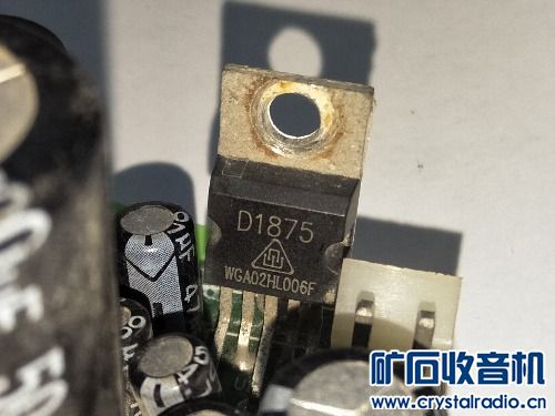

本地广电部门淘汰下来的线杆音箱
发表于 2019-5-7 16:54:28 来自手机 | 显示全部楼层
网购的,应该是正品

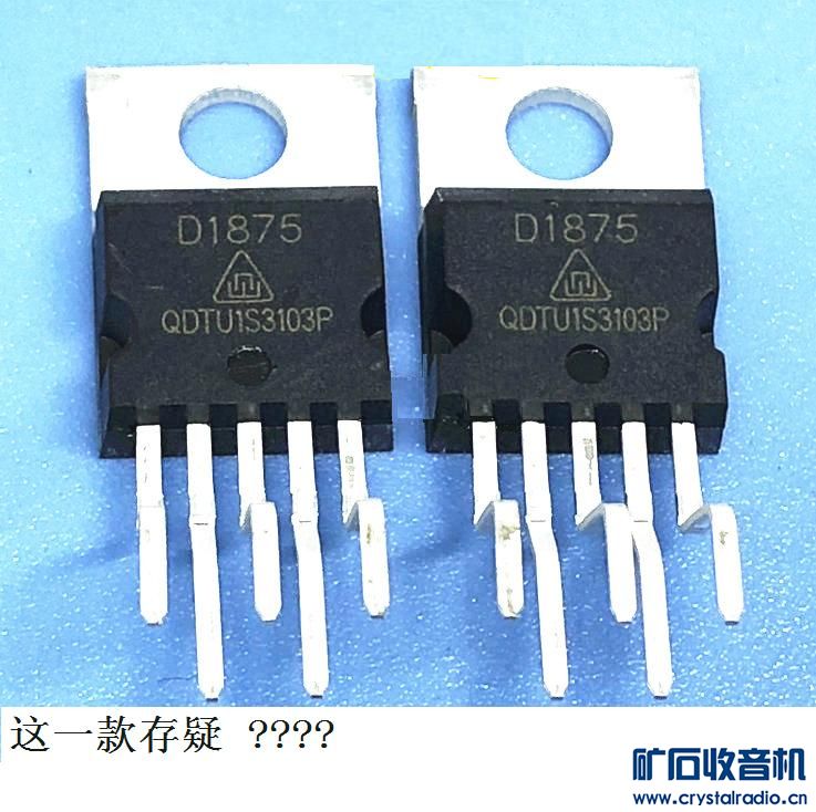

 楼主| 发表于 2019-5-7 19:43:54 | 显示全部楼层
18955851238 发表于 2019-5-7 16:54
网购的,应该是正品
量下1-2脚之间的电阻看看是多少?
 楼主| 发表于 2019-5-7 19:44:31 | 显示全部楼层
18955851238 发表于 2019-5-7 16:53
本地广电部门淘汰下来的线杆音箱
量下1-2脚之间的电阻看看是多少?

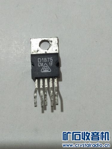

发表于 2019-5-7 22:13:53 | 显示全部楼层
看背面散热金属部分形状跟NS的意义,但印字等还是不让人放心。
二手拆机1875,网上两三块一个,选这个放心。
发表于 2019-5-8 06:24:28 来自手机 | 显示全部楼层
测量的是邮购的D1875,总体阻值和LM1875比较接近,包括4脚和5脚阻值,与TDA2030不同,
发表于 2019-5-8 06:34:59 来自手机 | 显示全部楼层
由于D1875外观和TDA2030一样,所以怎么区分这两个IC测量3脚和1脚2脚阻值最直观。TDA2030音质也不错,我一直在听用漫步者2.1有源音箱改制双声道TDA2030功放,音质好发热量低不吵人。
 楼主| 发表于 2019-5-8 10:13:05 | 显示全部楼层
1875的1-2脚之间电阻,按万用表不同,电阻大约在为10m-13m之间,2030为无穷大
