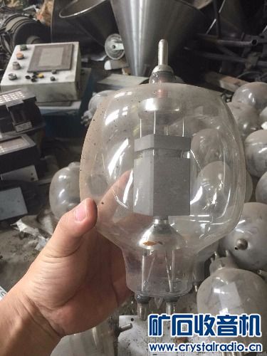

请高手都进来看下这么大只是什么电子管
发表于 2019-5-6 12:20:11 来自手机 | 显示全部楼层 |阅读模式
就是这种管子
发表于 2019-5-6 12:45:13 来自手机 | 显示全部楼层
不管啥,出吧,20一只我要俩。
发表于 2019-5-6 13:15:36 | 显示全部楼层
7092
发表于 2019-5-6 13:30:22 | 显示全部楼层
这个管,威武。
发表于 2019-5-6 13:43:58 | 显示全部楼层
这个管子威武,一地这样的管子更威武,送一只收藏吧
发表于 2019-5-6 13:49:49 来自手机 | 显示全部楼层
这个管子不出个几百瓦对不住它的灯丝电流。
发表于 2019-5-6 15:21:38 | 显示全部楼层
一般都是射频上用的,工作在C类。好像坛子里也有高手用这玩意做A类功放。
我有个类似的,灯丝/阴极功率30多瓦····
发表于 2019-5-6 15:36:41 | 显示全部楼层
 楼主| 发表于 2019-5-6 16:25:39 来自手机 | 显示全部楼层
这管子一大堆,不知道有什么用
发表于 2019-5-6 16:31:23 | 显示全部楼层
“7092型电子管为直热式碳化钍钨阴极玻璃三极管,阳极冷却方式为自然冷却。最大阳极耗散功率为800W,最高工作频率50MHz,输出功率2.5KW。该管主要用于工业高频加热设备中。该管等同国外生产的TB5/2500、6T50、7092等电子管。”

小功率高频热合机上用的。

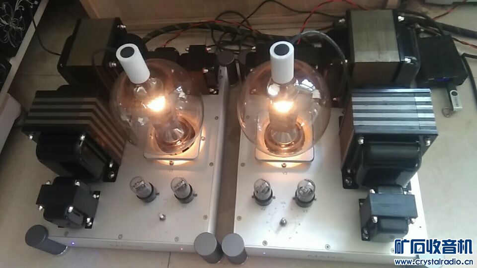

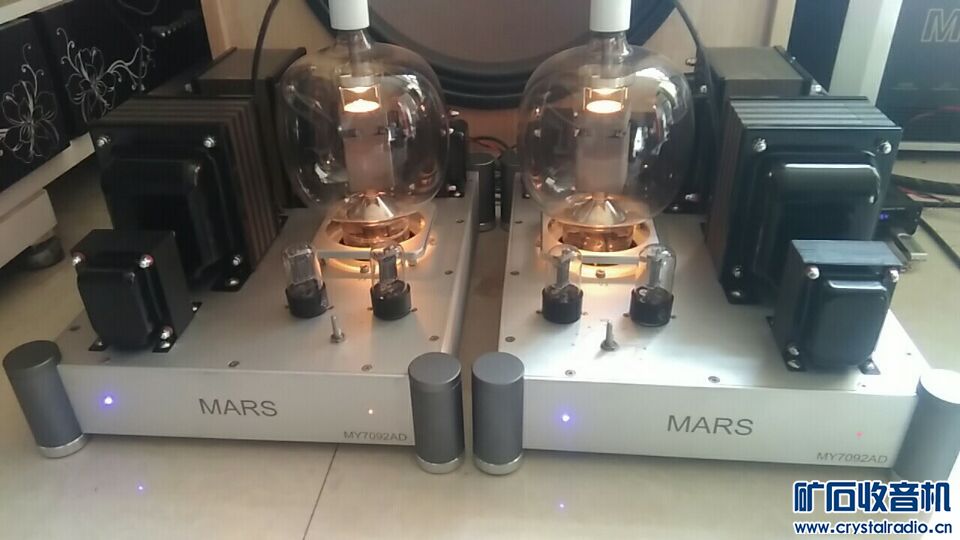

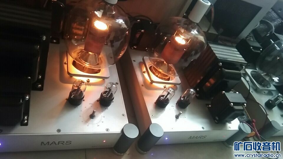

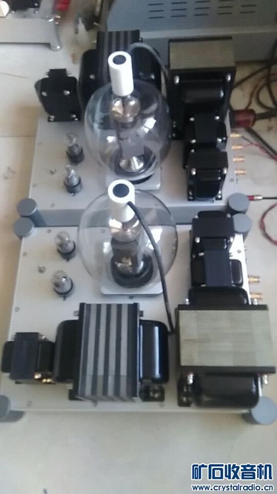

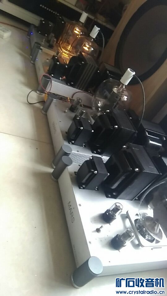

QQ图片20171122182732.jpg QQ图片20171122182841.jpg QQ图片20171122182858.jpg QQ图片20171122182727.jpg QQ图片20171122182722.jpg QQ图片20171122182718.jpg QQ图片20171122182714.jpg QQ图片20171122182708.jpg QQ图片20171122182653.jpg QQ图片20171122182648.jpg QQ图片20171122182550.jpg
