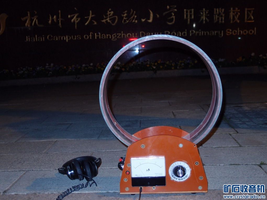

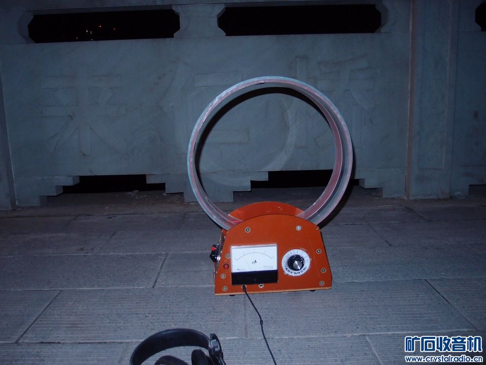

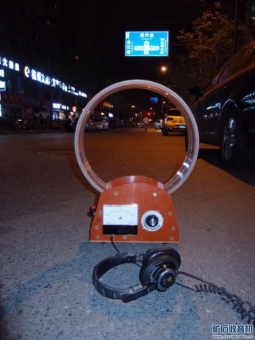

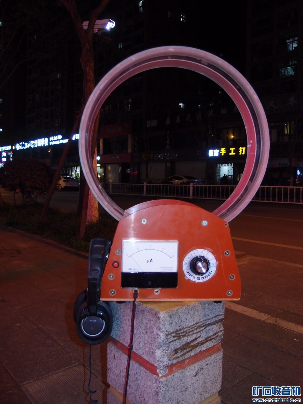

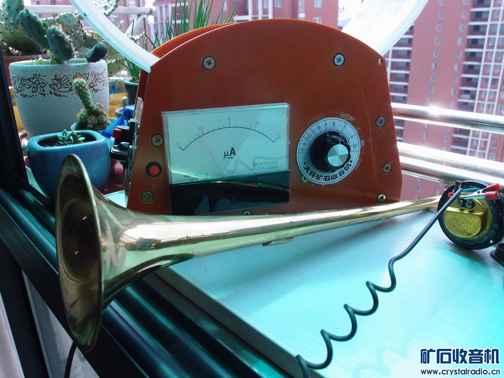

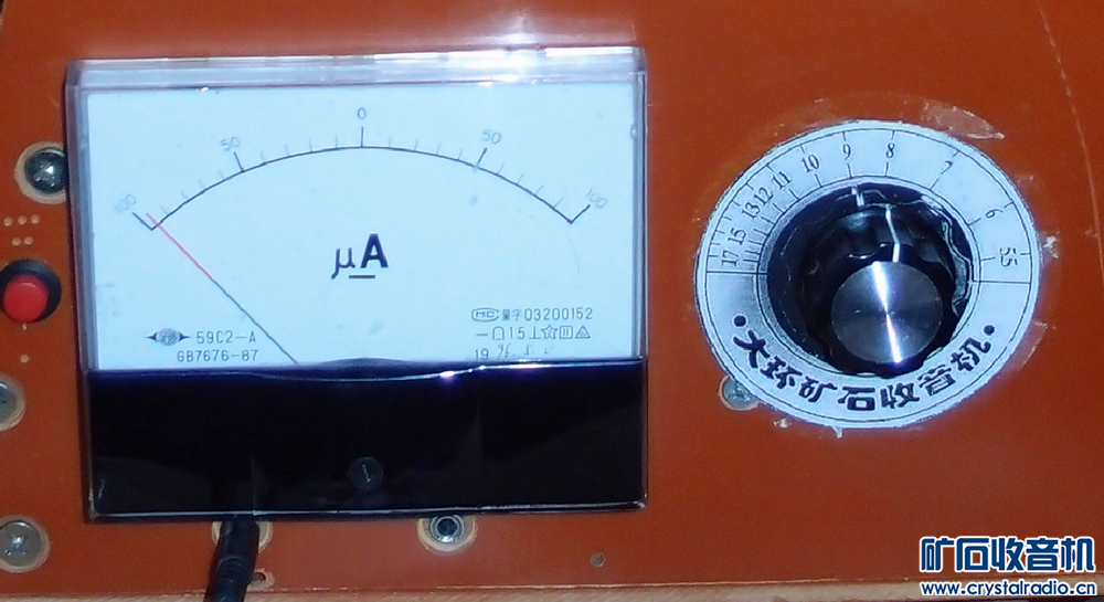

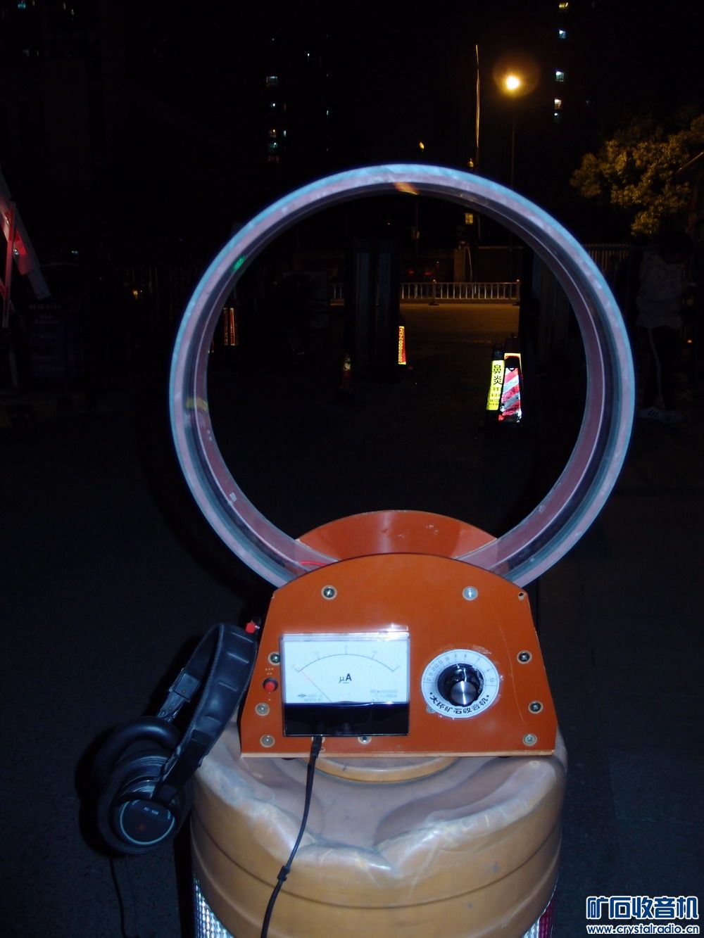

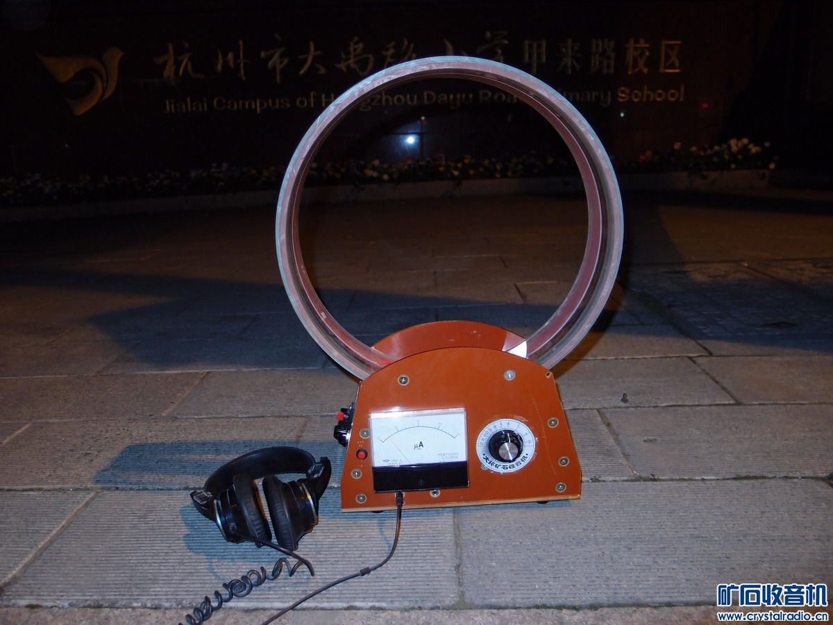

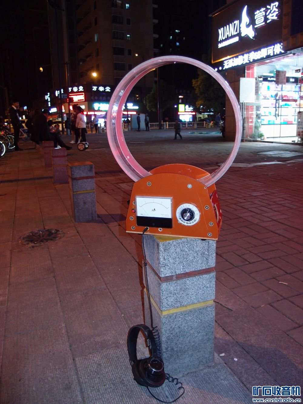

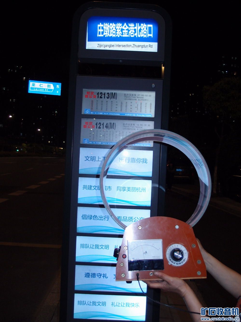

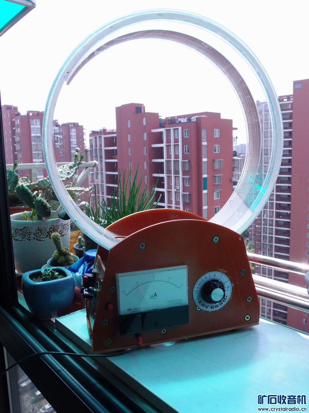

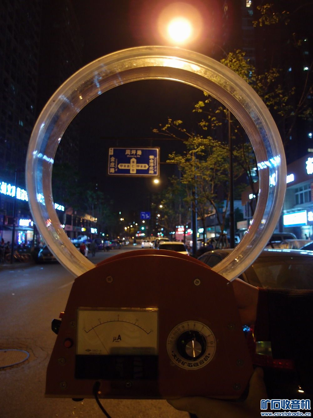

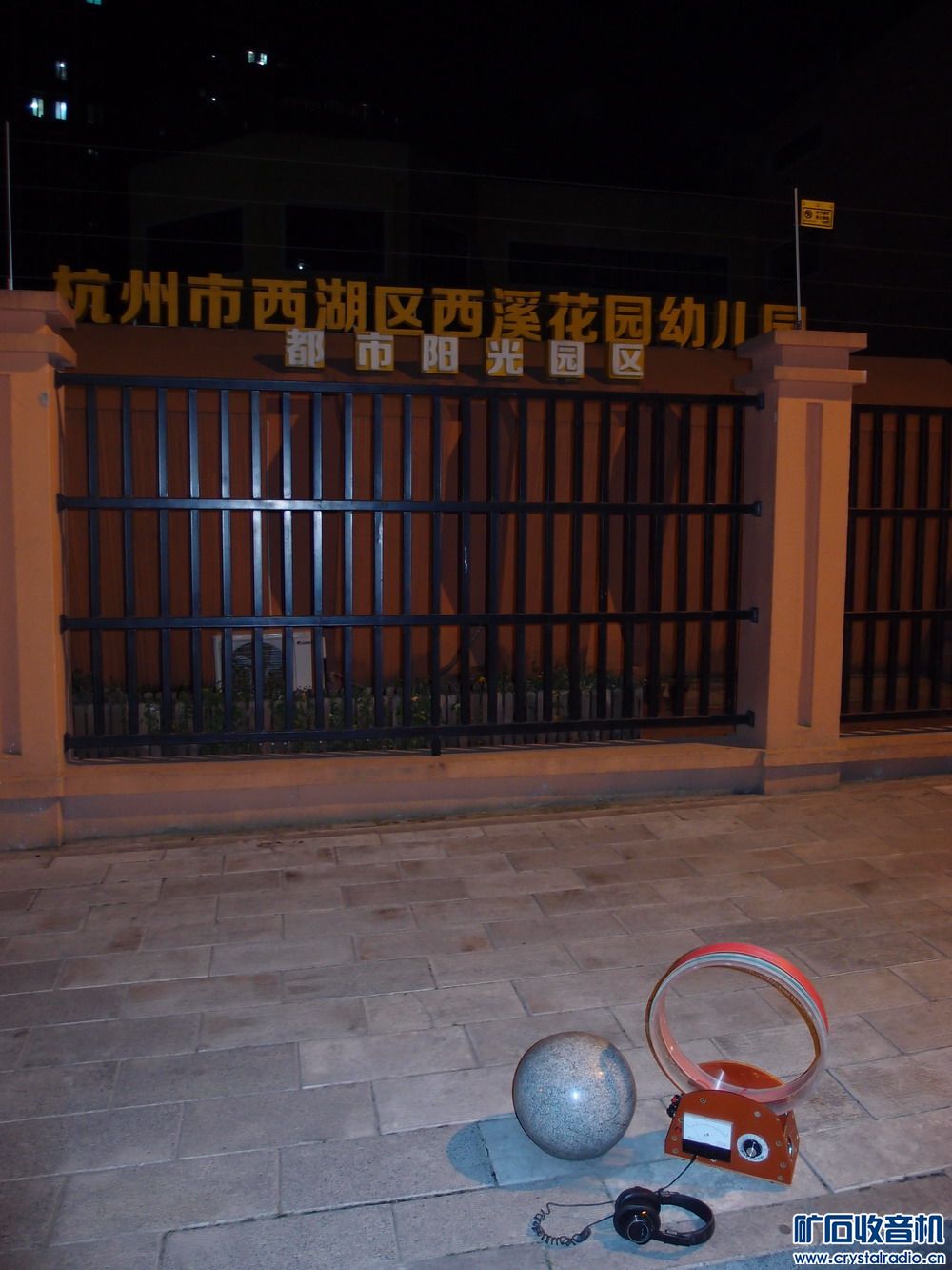

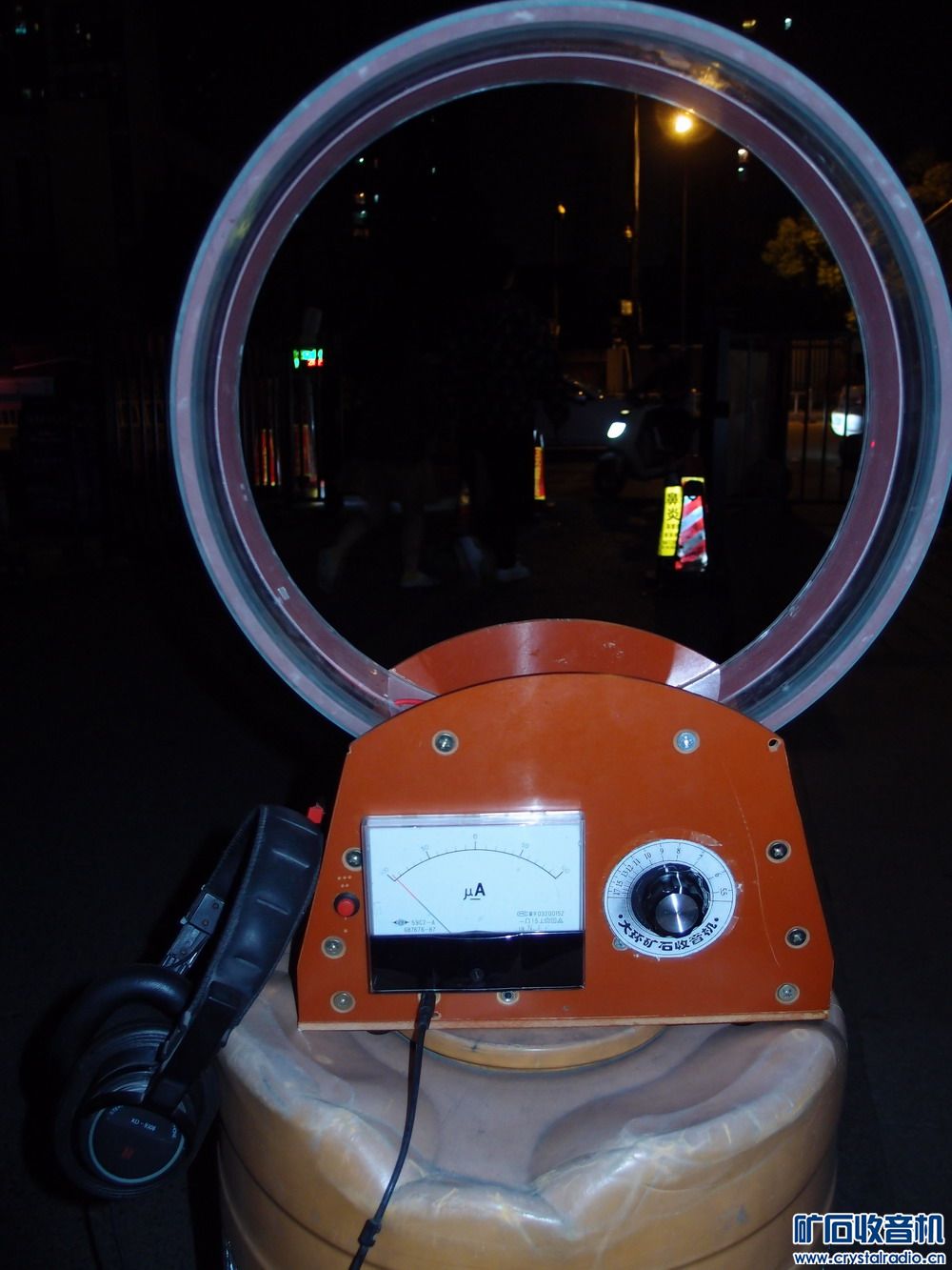

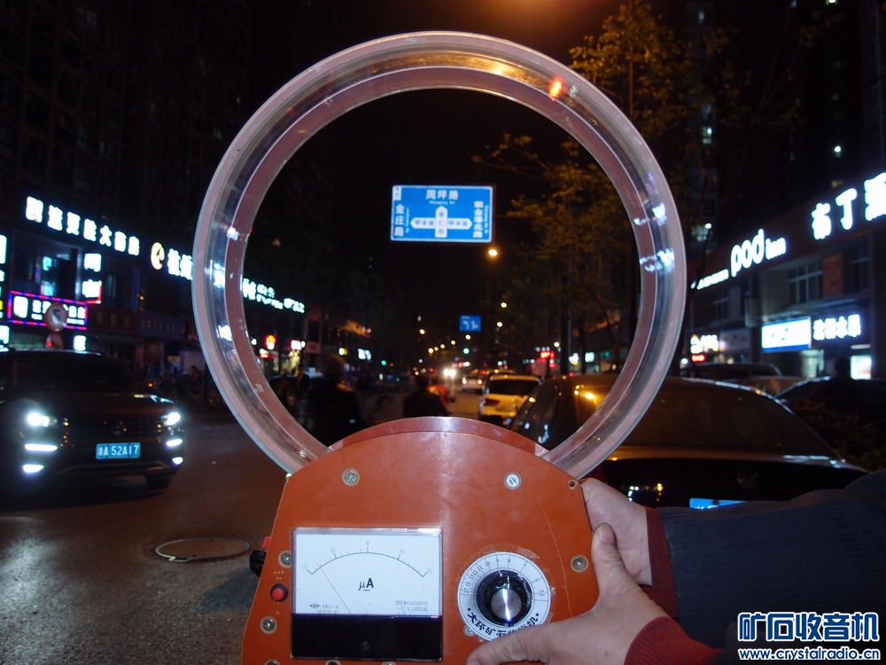

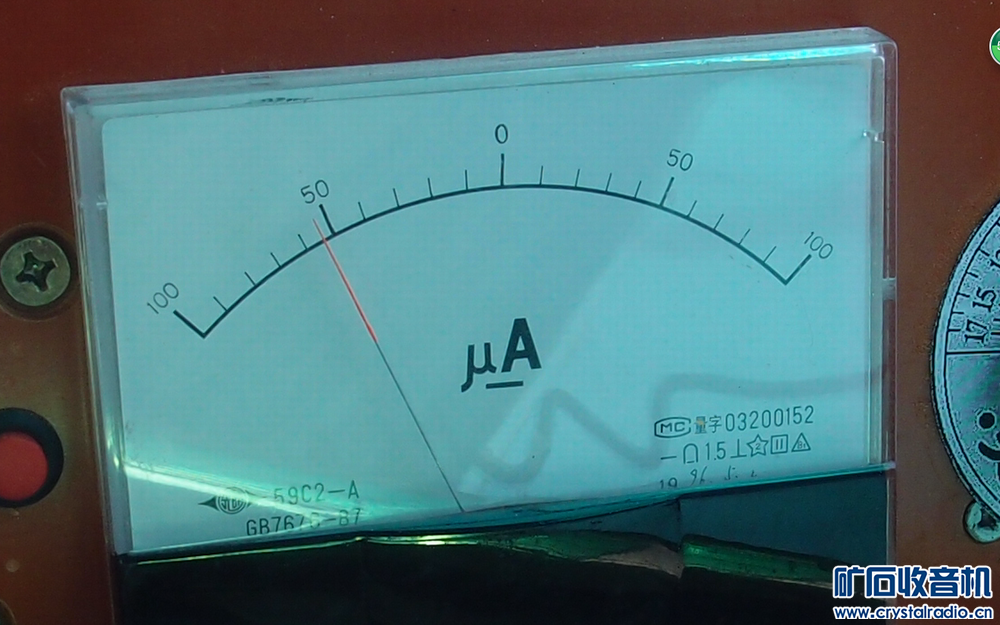

假期里带着四十厘米空心线圈大环矿石机在杭州粗粗进了一下无天地线接收试验。先是乘着晚上注意的人少,带着矿石机到马路边的站台上作了试验,这个地方离小区楼远一些,比较空旷,收到二个台,电流在30微安左右,然后走回去,在一坐桥上试验,电流明显增加了,到五六十微安以上,再走到小区外的幼儿园门前,电流增加到七八十微安,再走到马路的接近十字路口上试验,电流增加至八十微安左右,最大到九十微安以上,不过试验上没有超过一百量程。再到小学门口试验,电流大八十微安左右,在家里的窗户边电路可以达到五十微安左右,拿到楼项试验的时候,电流只有四五十微安左右,反而没有在地面上接收效果好,但比在地面空旷的地方效果要好,要试验过程就分析,估计是大楼的金属体效果,所以,在靠近大楼的时候效果反而提高,特别是在十字路口范围内接收效果比较好,整个十字路口高楼林立,原来以为离开大楼到空旷的地方效果会增加,实际情况不是,反而在大楼之间,特别是十字路口位置信号反而较好,最大达到九十微安以上,比在离开大楼的空旷地方三十微安左右要好许多。放在房间和客厅都能收得很好,在窗户边弄上号筒喇叭,在客厅也能听到,不过没有靠近的听的清楚,因为带着不方便,只是粗略试了一下,以后有机会再试。拍了一些照片,有的不太清楚,表头是中间零刻度,量程正负100微安。所以观察指针的时候要注意了,不要看错了。

很漂亮,电流看来不太高。房顶上各方向怎样........
发表于 2019-5-5 08:35:22 | 显示全部楼层
做的很漂亮,别具一格,接受效果不错吧!微安表是50微安的吗?

 楼主| 发表于 2019-5-5 09:15:58 | 显示全部楼层
你没注意表头,零刻度在中间,正负100微安量程,所以,没注意表头的会产生误会,以为电流偏转很小了,实际是电流接近满刻度了
 楼主| 发表于 2019-5-5 09:16:32 | 显示全部楼层

把表反接一下,向右偏转满度不可以吗?
 楼主| 发表于 2019-5-5 10:12:39 | 显示全部楼层
易拉管 发表于 2019-5-5 10:04
为啥找傍晚?白天哪人多去哪,最好去西湖岸边。
白天人多眼杂,晚上人少些,不引人注意,就算这样,还是有一对中年夫妇好奇打听是啥,让他们二个人听了一下,介绍一下无电源收音机,耳机音量很大,听得二个人觉得神奇,连连说有意思有意思。
 楼主| 发表于 2019-5-5 10:13:57 | 显示全部楼层
bzzxd 发表于 2019-5-5 10:07
把表反接一下,向右偏转满度不可以吗?
这个是正负表头,量程正负100微安,所以,向二个方面偏转都可以,表头接法改变一下也可以,检波线圈对换一下也可以。
发表于 2019-5-5 12:31:27 | 显示全部楼层
在城市的小区里,高楼大厦和铁塔栅栏的附近信号都往往是比较强的,而且工业干扰也比较大,在郊区空旷地带,信号往往是比较小的,这时是真实的信号强度,信号也比较纯净,没有其他的干扰,在没有台的频率吓以为是矿机坏了,一点的背景噪音也没有,再调到有台的频率时,声音一下子就冒出来了!也是真正的检验,旷石机接收的能力和性能的真实反应
