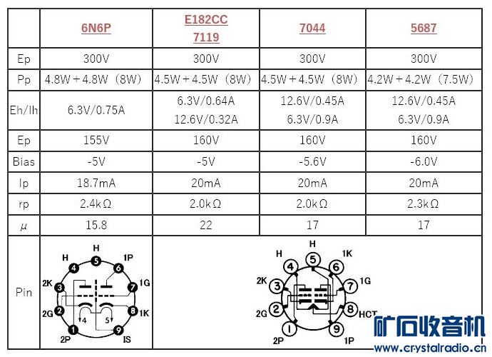

请教 6N6P是什么管子?
发表于 2019-5-4 12:43:28 | 显示全部楼层 |阅读模式
对应能代换的是什么型号?
发表于 2019-5-4 13:05:26 | 显示全部楼层
就是苏联的6Н6П,等于国产的北京6N6

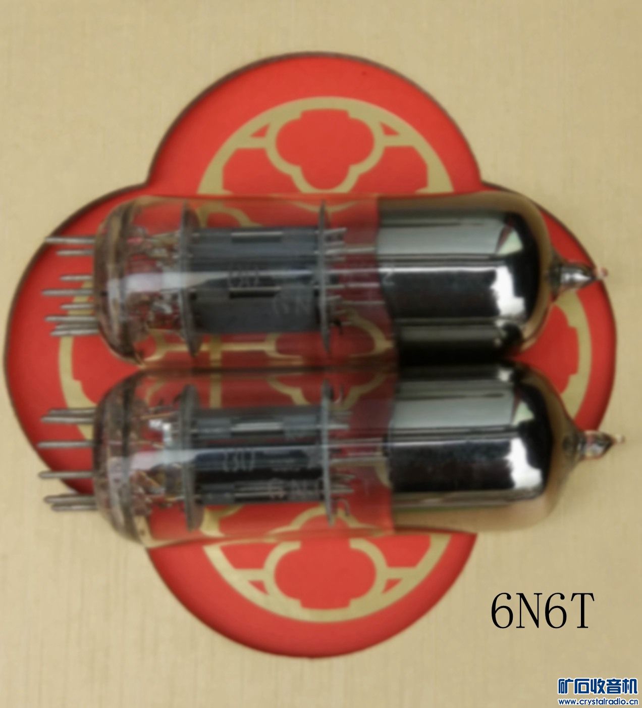

发表于 2019-5-4 13:25:29 | 显示全部楼层
做推挽管的驱动是最好的,我有一对6N6T的电子管,是比较好的,最好的是6N6Q.
发表于 2019-5-4 13:11:48 | 显示全部楼层
北京产的6N6。这个表标示有误。
发表于 2019-5-4 14:19:24 | 显示全部楼层
6N6的一个三极管,相当于6N11两个三极管并联。可以做音响前级的输出管,和功放级的末级推动管。
发表于 2019-5-4 15:18:58 | 显示全部楼层
美多美 发表于 2019-5-4 13:11
北京产的6N6。这个表标示有误。
  苏联标,现在俄罗斯新出的6N1叫 6N1P
发表于 2019-5-4 20:27:05 | 显示全部楼层
直代的有国外12BH7最好。
发表于 2019-5-4 20:44:19 | 显示全部楼层
6N6这个管子除了作推动管以外做功率管用也不错,我就用它做功率管搭过地摊推挽,个人认为输出功率比6P14,6P1等管子的单端机要大得多。
