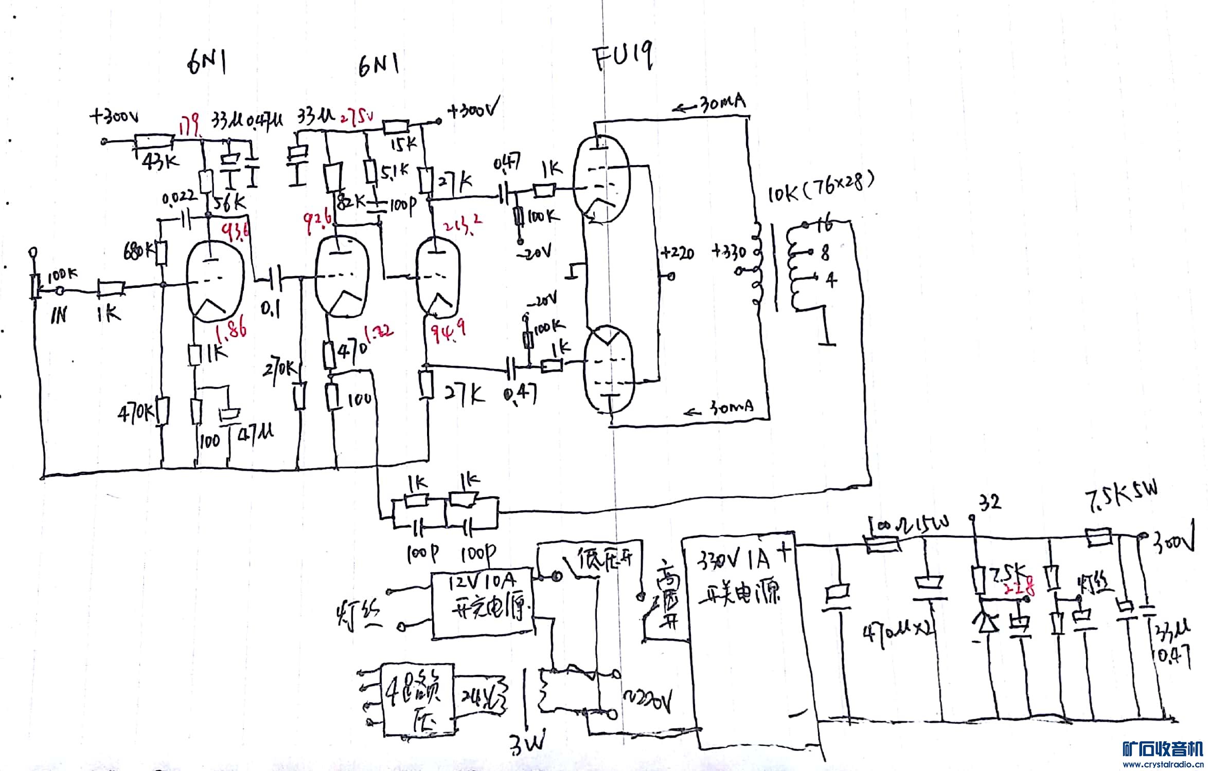

6N1 FU19推挽机完工,自己拼凑的电路心里没底,请老师指导
发表于 2019-5-3 22:20:23 | 显示全部楼层 |阅读模式
6N1推FU19推挽功放

输出变压器用的洋垃圾拆机的10K15瓦,76片厚28原装的,没有仪器,只能同马兰士(AV)晶体管功放对比听,觉得比较明亮,该有的细节有过之,背景安静有得一比,音量开到1点钟,就比不上了

楼主开关电源用的真够大,体积也很可观吧。
 楼主| 发表于 2019-5-4 12:45:55 | 显示全部楼层
体积 110*78*42
