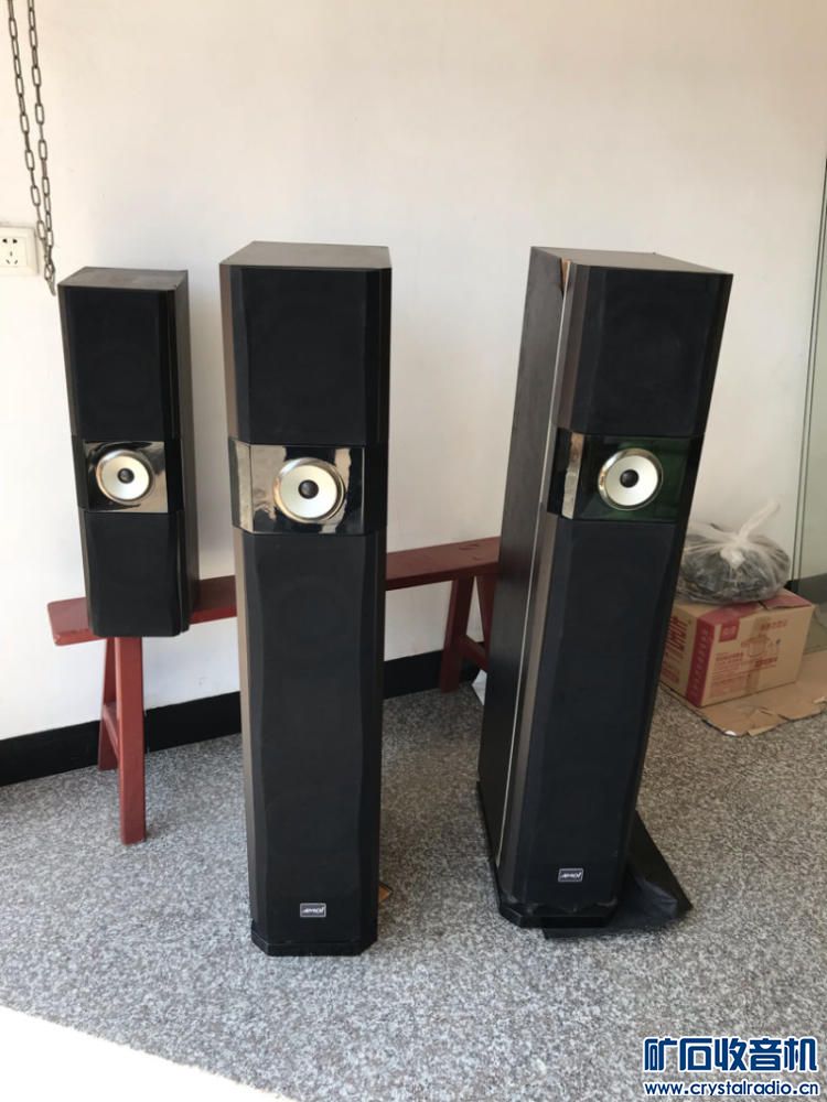

前些时候,瞧着家里的科达八寸书架箱有点旧了,而且体积很大,占地方,就寻思着买对小巧的书架箱。因为十多年前买过一对夏新pro870小落地箱,印象非常好,三分频,五寸高音、双五寸低音,丝膜球顶高音,全部是惠威单元,效果非常好,通透自然,层次分明,低音不像是五寸喇叭发出的,直接还在用。网上的介绍:夏新PRO-870F音箱一对(惠威单元惠威代工) 。高音采用Hi-Vi RESARCH惠威顶级TN-T1德国丝膜高音,灵敏度高达95dB,
拥有极高的频率响应与细节呈现.中低音采用3只长冲程HI-VI惠威顶级5N单元,
长冲程,大功率,定位鲜明,音场开阔。
分频器采用HI-VI惠威极品A5N-W高纯度OFC材料手工绕制,电容采用法国极品苏伦,
接口是标准大型镀金双线分音连接端子!箱体采用三分频四单元设计,全手工制作,
特厚的板材,实木底座

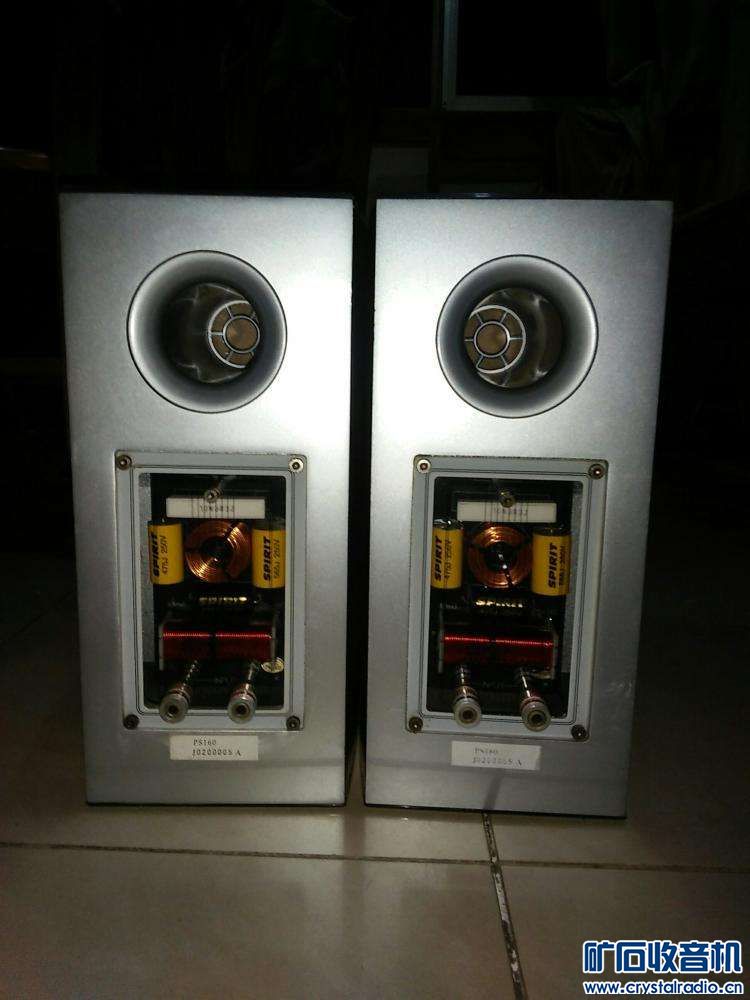

买这对箱子的同时,店主把一对夏新ps160放在旁边,我比较了半天,ps160是对二分频书架箱,用的惠威铝带高音和五寸低音,效果也十分了得,所以纠结很久。最终因为落地的低频稍胜一筹而放弃了书架。至今仍非常怀念。当时ps160新的只要五百,现在二手都要六七百甚至八九百,不合算。

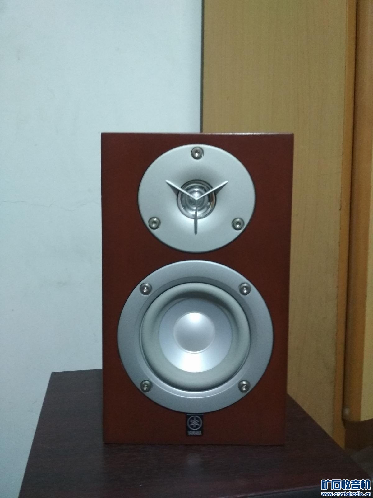

于是在咸鱼上淘,发现了一对夏新pro760书架箱,6.5寸的,非常漂亮,带一对脚架,从辽宁包邮到四川才五百块,当然是物流。在等待收货的时候,手痒了,又买了一对雅马哈三寸环绕箱和一对尊宝p70,4.5寸书架箱。

次期间,雅马哈环绕到了,巴掌大小,虽然低音只有三寸,但是是长冲程喇叭,屁股非常大,低音很不错,适合听听轻音乐,人声等等,配上低音炮也行。尊宝p70也到了,效果还行吧,没有“耳朵一亮”的感觉。
