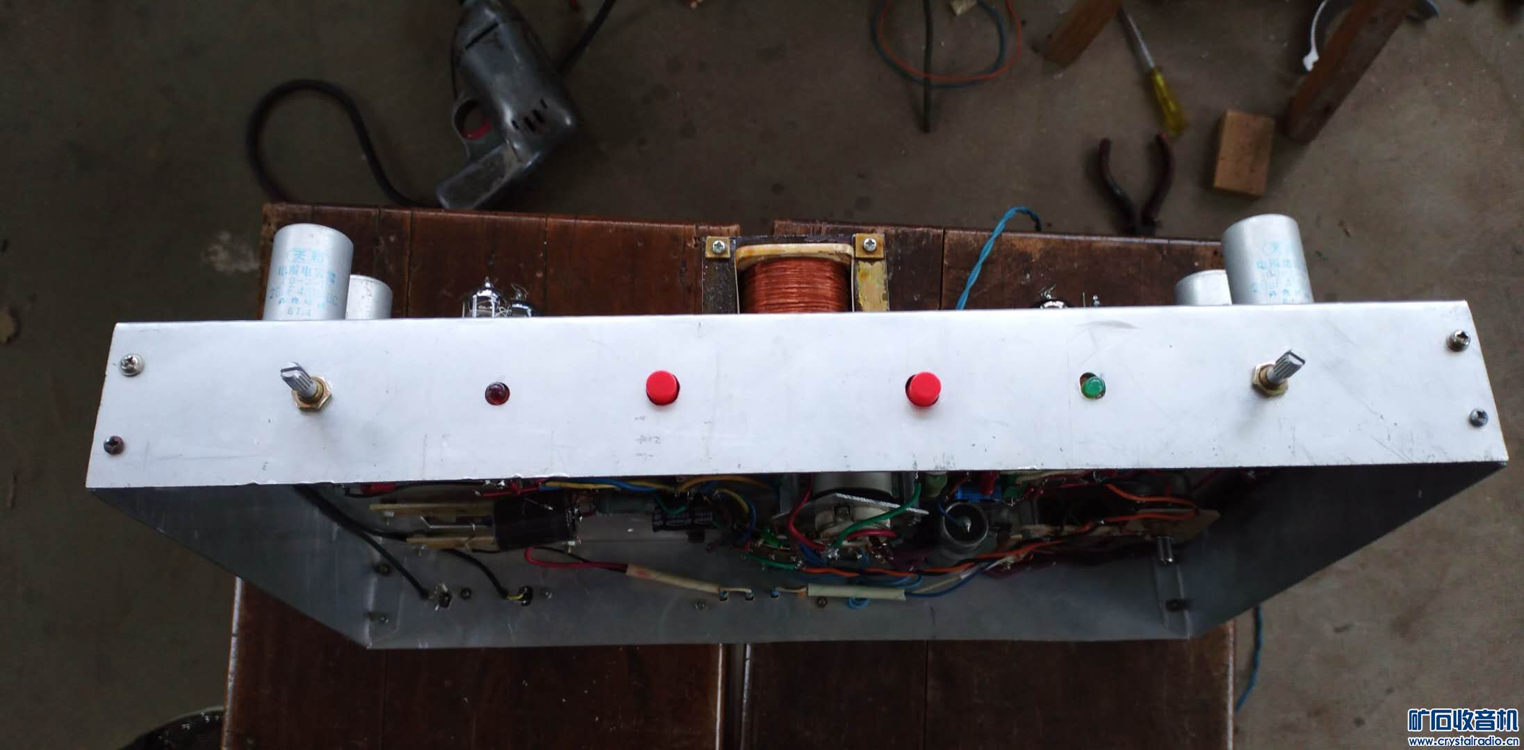

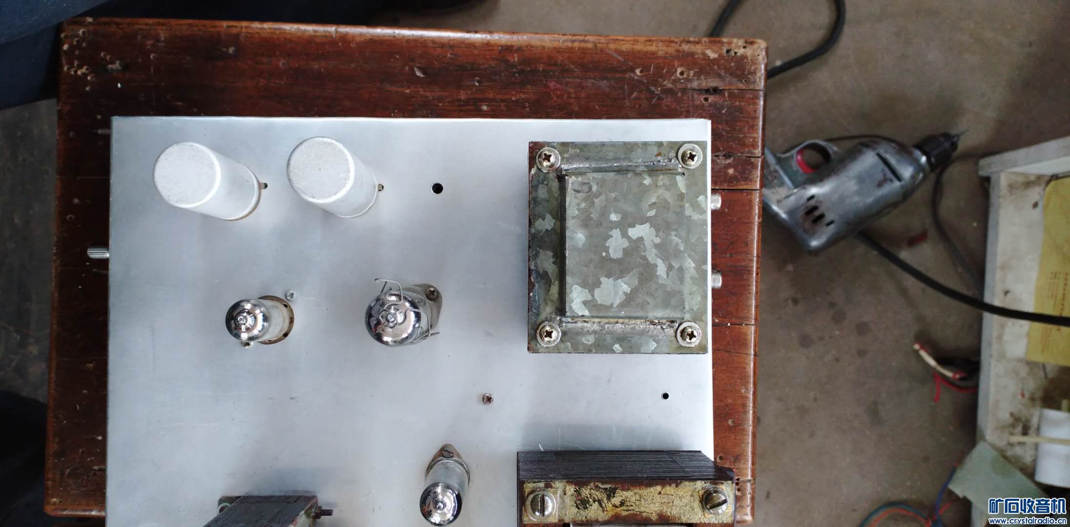

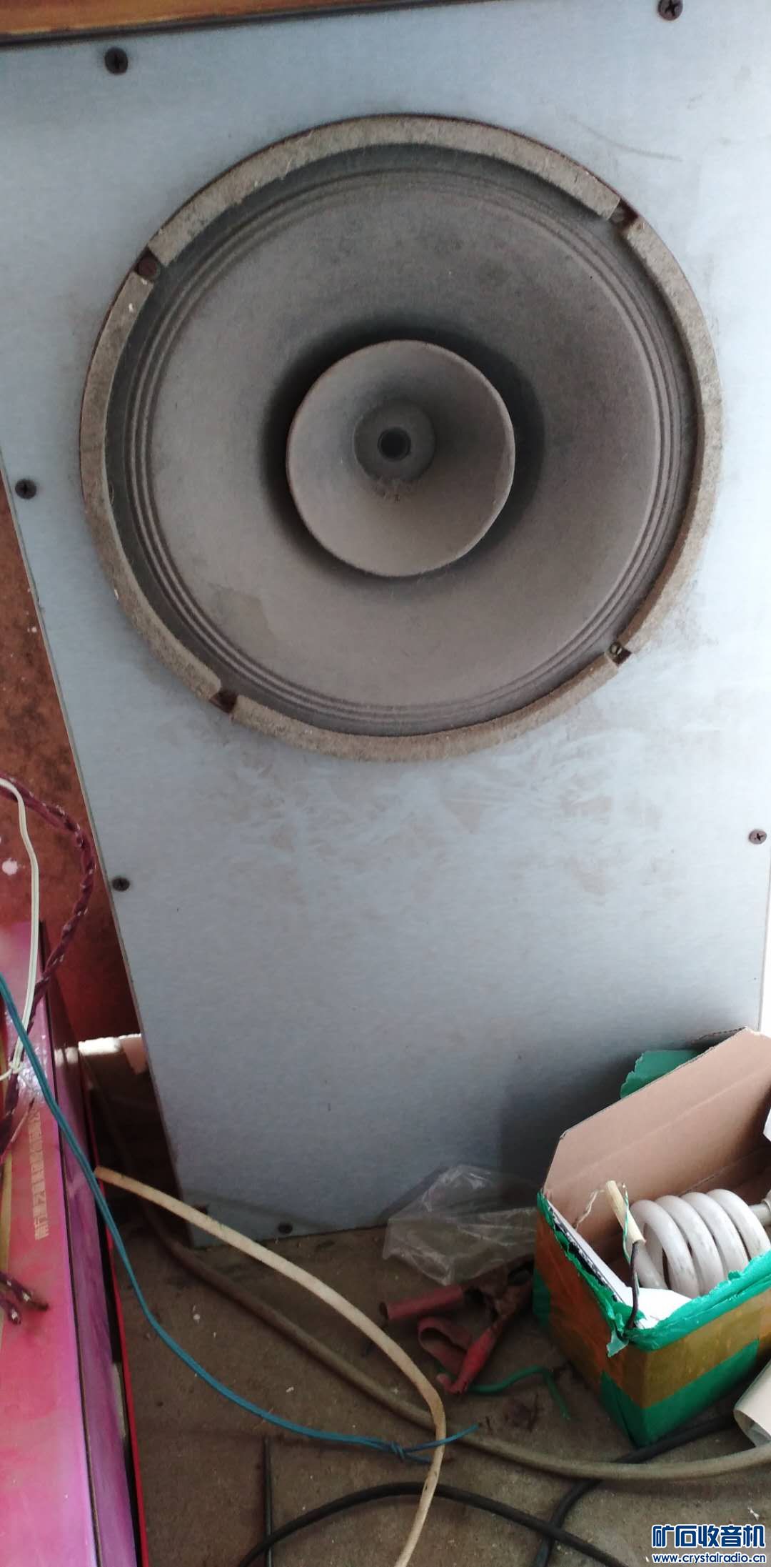

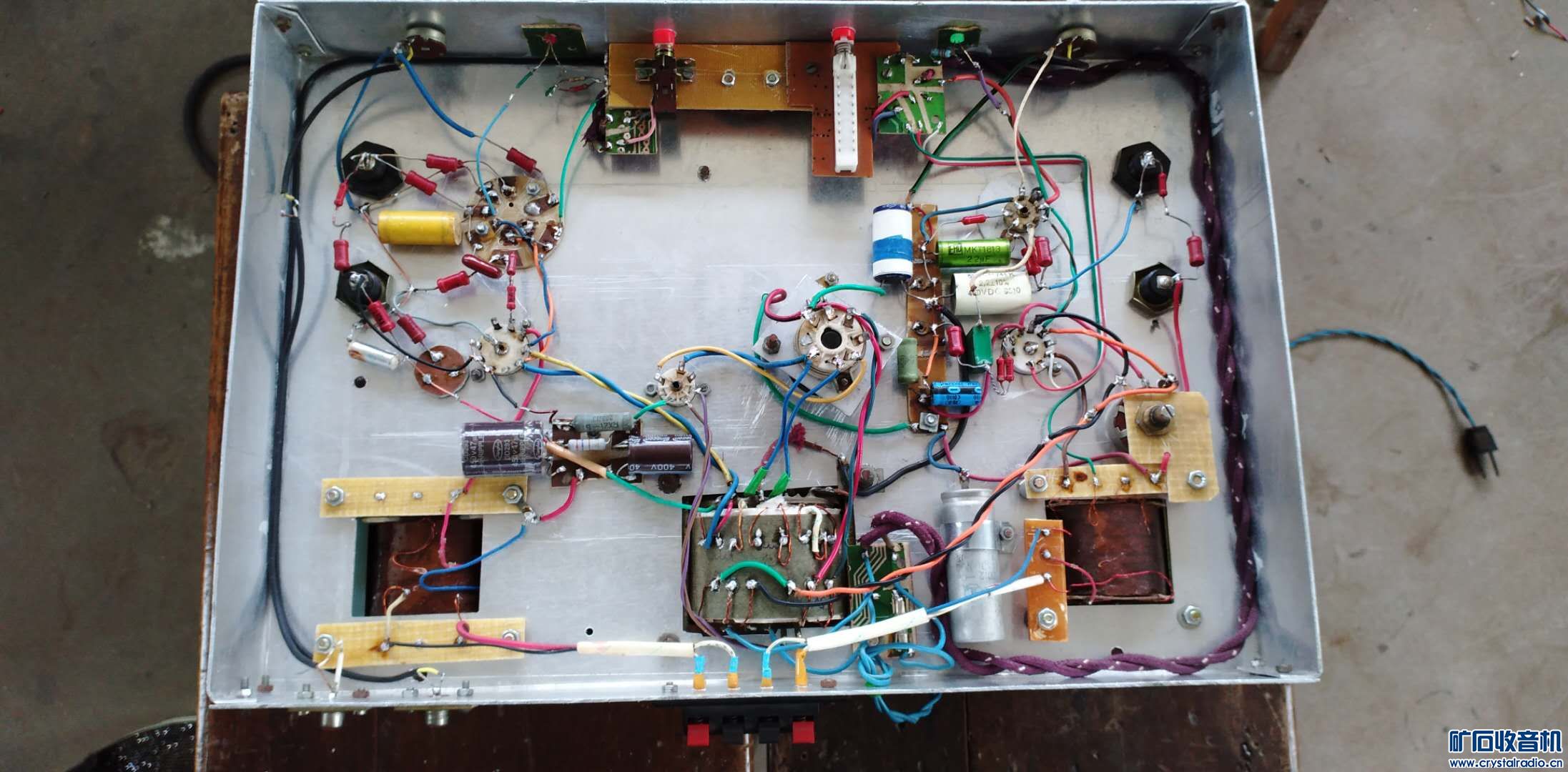

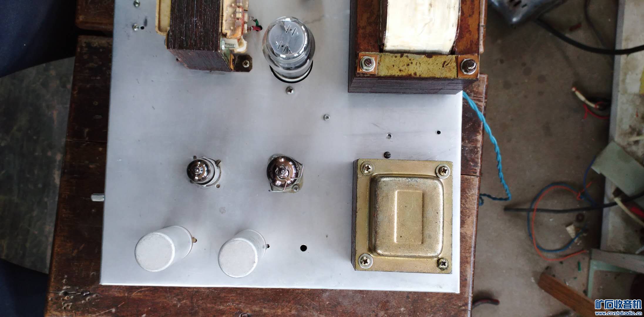

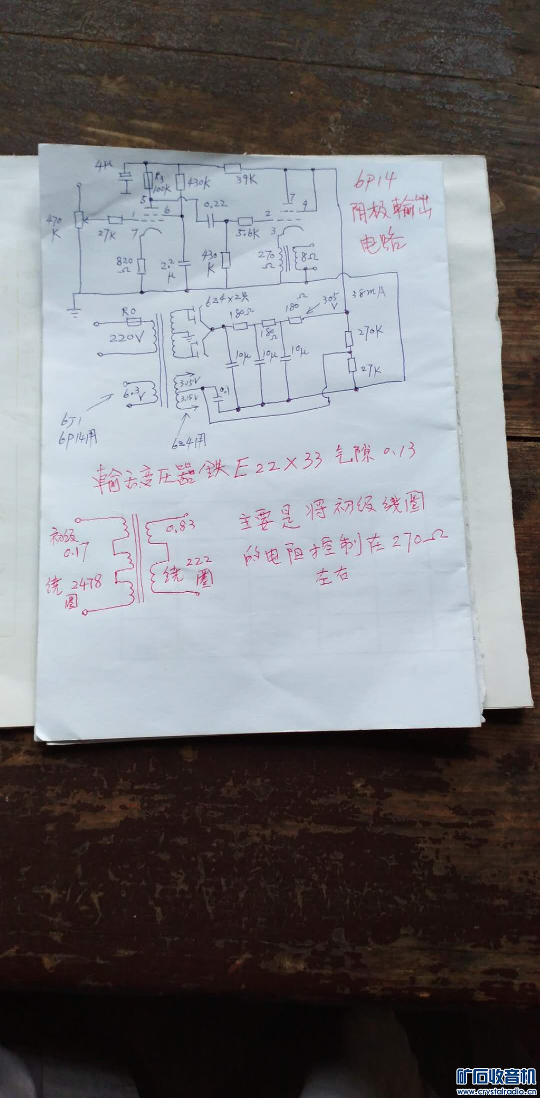

我是一个新入坛的无线电爱好者,对于坛中一些板块的运用还不太熟悉。前几天无意中点了消息一栏发现还有坛友发来的信息,想要了解阴极输出的线路及阴极輸出变压器的具体参数,一看还是三月份的信息,由于我不知道所以没能及时回复,所以望坛友愿諒。今一不做二不休,我将这台在2003年仿制的这台小功放介绍给大家,同时讲一下制作中的,心得,以便让有些想仿制的坛友少走弯路。該机也是我从2001年1月份的无线电与电视期刊中一个叫廉价胆管也发燒的文章中看来后仿制的,作了一些小小的改动,原机一个声道的电源供电电压是交流280伏晶体管桥式整流加15亨电感滤波供电另一声道是阴极输出,供电方式是双310伏6z4加三级电容电阻滤波输出供电。因为这两个电压等量不一样,而我有一只从老示波器中拆下的功率为100瓦左右双280伏的現成的变压器。为了简化电路,我将阴极输出的供电电压降为另一声道相同,我想最多损失一点阴极輸出的功率,其他可能变化不大。后来連准备材料等等直到2003年才开始组装。两个电路的輸出变压器和一只扼流电感都是自己绕的底板是2⃣毫米厚的鋁板自己做的。左边是阴极輸出,右边是三极管与超线性可切换輸出电容电阻三极管都是老示波器中拆下的老东西。不过这一次为了晒一晒我将其中有几个电容换了无感电容。同时也清了清灰。希望外相好看些,绕制变压器时,片子都处理过用油㲺店里买的小并装光油快干手摇自动喷漆,只要喷一面干得很快半小时就可以了。这样绕出来的变压器质量好许多。再讲讲該机的效果。单端三极管与超线性可切换輸出功放在作三极管輸出时音质温暖柔和,人声表现非常有气质感。当切换成超线性输出时马上变得声音清晰亮丽功率也足够,表现确实不错。另外左声道阴极輸出方式这一路因为降低了供电电压所以功率上不去但感觉细节不错在听音乐时各种乐器能表现出来,不渾。但是因为功效上不去所以在听音乐时只能将另一声道音量也相同降底以求平衡。这样反而影响了总体效果。总的来说小功率胆机,听听歌曲和弦乐及吉他等平和一点的乐曲还是不错。动态大一点的交响乐和流行音乐不行。力度不够。本人感觉就是如此。望其他坛友及高手看看这机子是否有更好的改进。以便大家分享。谢谢关注。附上电路图与实物图。另外补充一下本人这台机子放音的揚声器是2只十寸双纸盆8欧5瓦楊声器放的时候总是低音不足。但是只要换上一只上海产飞乐牌十时同样是5瓦的马上低音就出来了不知何故。两个声道都如此。望高手提出解决方案。

文字部分没分段落,读起来眼累。6P14阴出这个图,当年很想做一个,种种原因到现在也没做。
