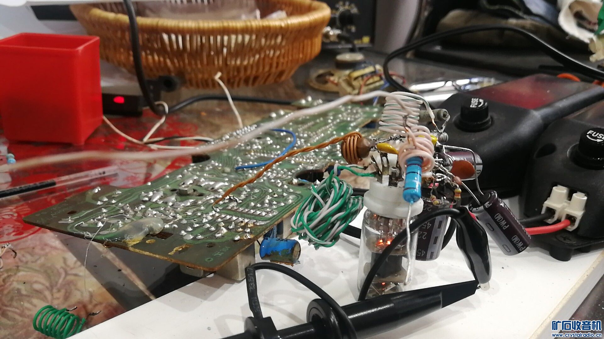

6J1帘栅极振荡,FM变频级电路图
发表于 2019-5-2 09:36:50 | 显示全部楼层 |阅读模式
L4 耦合到7640收音机板.
早上将收音机板修了修,调整了鉴频中周,现在音质好了。
本振范围90-130兆。调整了栅极阻容,振幅从100到120兆幅度基本不变。
L3中点接天线,螺丝刀,络铁,手,碰到中点,本振不受影响,但是接受信号会变化。而且由于没有输入bpf导致10.7的天电噪声和短波讯号被放大并耦合到7640,噪声大,稳定差。串联10p电容解决。
是时候给她造个房了
