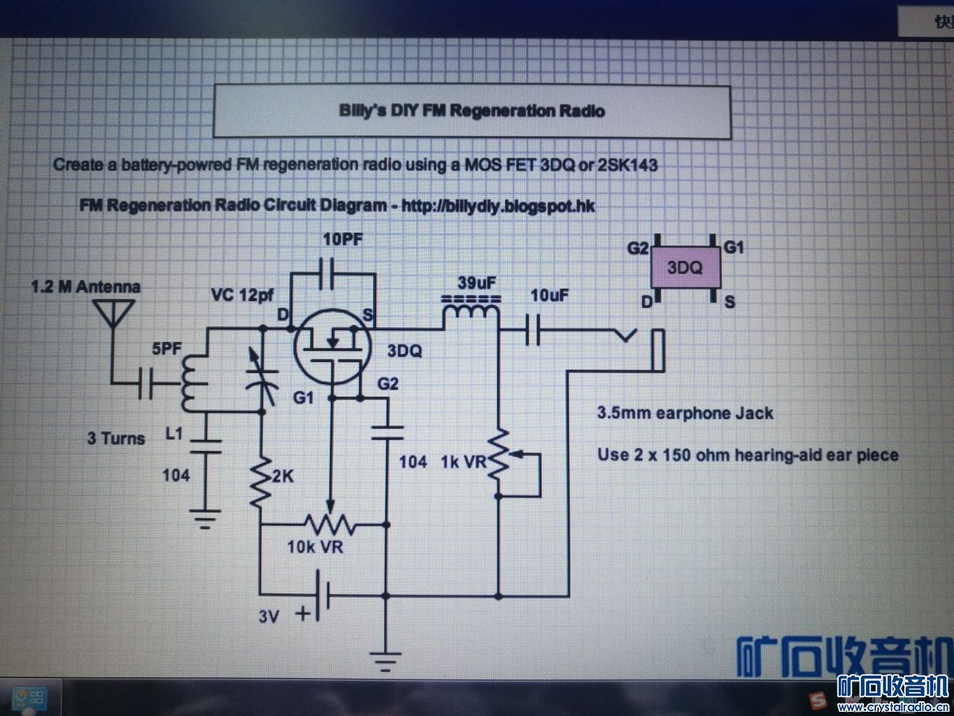

楼主: weirenmin
今天劳动节做的超再生FM矿机。
 楼主| 发表于 2019-5-1 21:58:02 | 显示全部楼层
ym78321 发表于 2019-5-1 21:42
奥?那就是印象错误?并未经过比较,一般推论(有不少文章说)
我也这样认为的,最近做的二极管和3EQ鉴頻FM矿机都用的2mm裸铜线5T+6T线圈,今天想用一下3mm紫铜管线圈试一下,结果不理想,主要是选择性不好,改为2mm裸铜线选择性很尖,原因未知,;估计与匝间距有关,调整匝间距又会影响电感大小。
psm4839 发表于 2019-5-1 22:05
这也能算矿机?
谢谢您关注,您是个严谨的爱好者,我就是照猫画虎而已,标题是矿机但电路里有电源,不算矿机的,不好意思。 原电路图如下所示 IMG_20190429_154506-01.jpeg

用电源的就不能称作矿石机了,叫单管机没错!
发表于 2019-5-1 22:43:53 | 显示全部楼层
weirenmin 发表于 2019-5-1 22:12
谢谢您关注,您是个严谨的爱好者,我就是照猫画虎而已,标题是矿机但电路里有电源,不算矿机的,不好意 ...
几十年前玩过矿机,在我的印象中矿机没有电源、没有放大,只有检波和调谐电路。当然后来有了2AP9,虽然升级了检波器件,但定义上还算是矿机。
