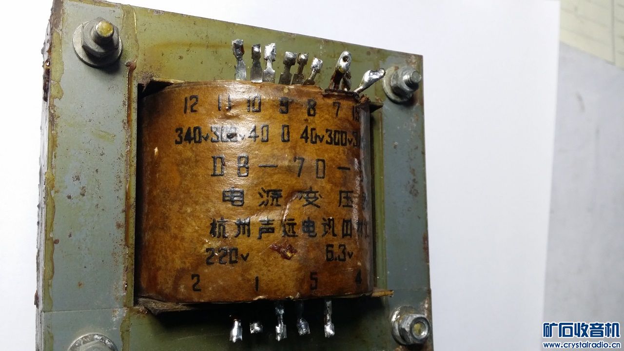

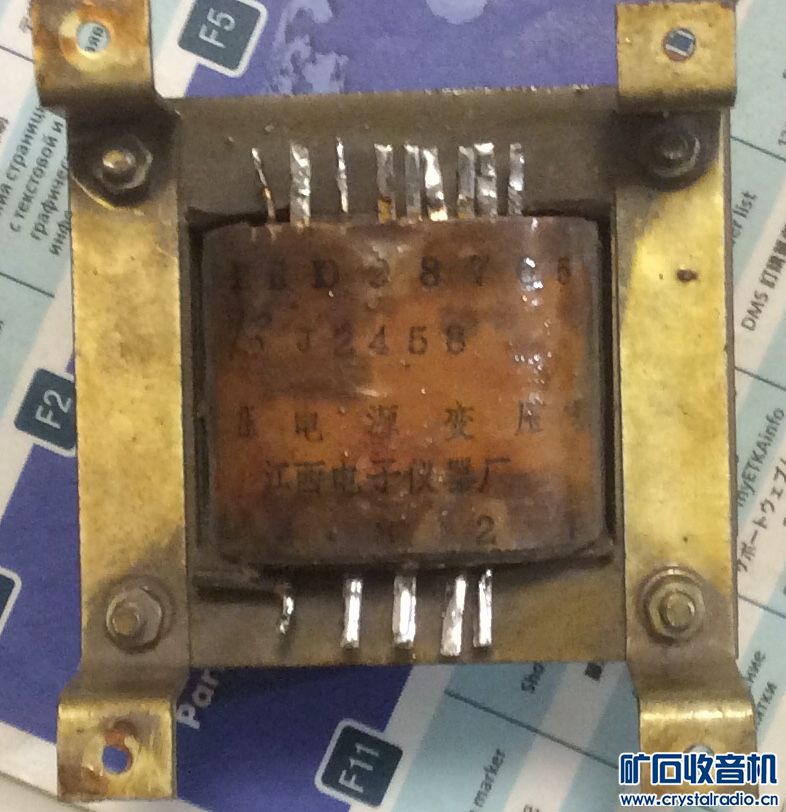

我拆的那台2458示波器电牛是杭州产的,参数供参考。
DB-70-5电牛,次级为340-300-40-0-40-300V80mA、3.15-0-3.15V2.6A、0-6.3V0.6A

发表于 2019-5-2 10:34:02 | 显示全部楼层
这个变压器高压电流太小,灯丝电流1.5A。此变压器可装个电子管前置放大器。不可用于功放级类。
