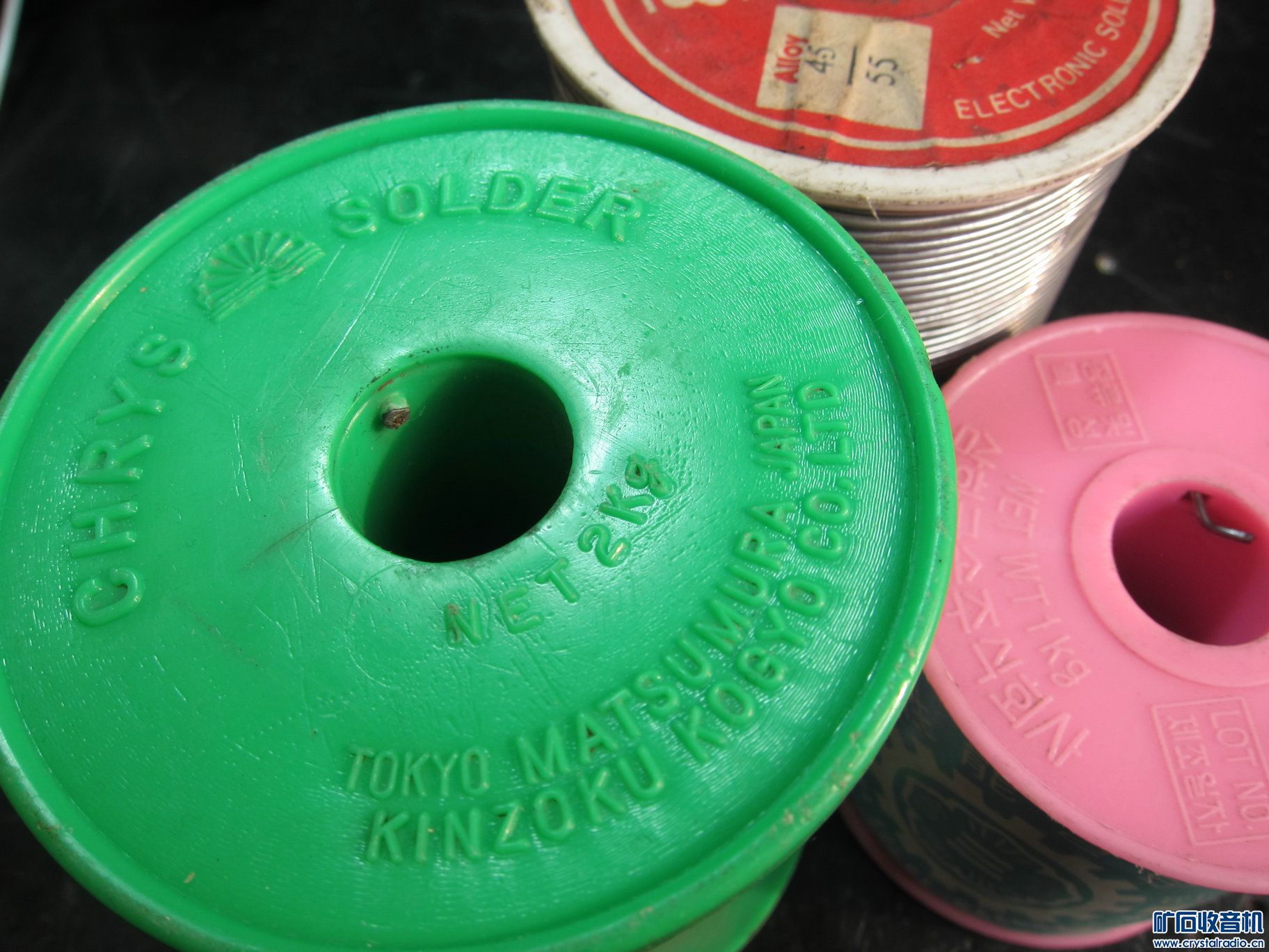

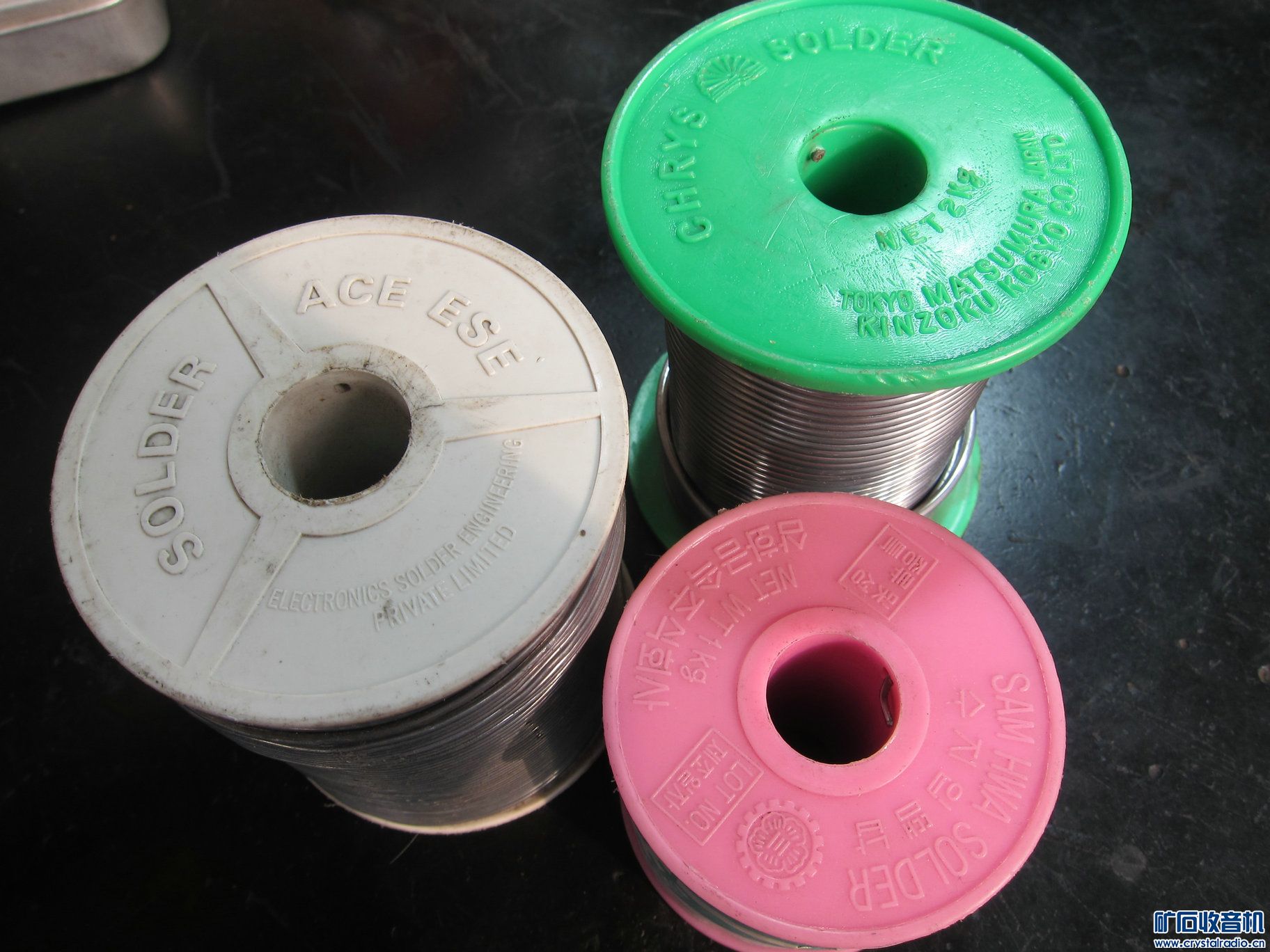

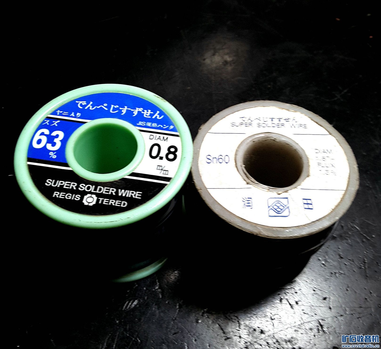

再生锡渣生产的锡丝居然标“日文”。
发表于 2019-4-30 20:13:54 | 显示全部楼层
不是有差别,质量差的没法用,焊锡还有熔点的区别。
发表于 2019-4-30 22:17:42 | 显示全部楼层
锡占63%是黄金比例,熔点最低、流动性最好、与其他金属浸润结合性最佳。但有的特种电路板需要纯锡或锡银焊锡。
