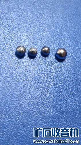

焊锡丝对比测试,结果一目了然!

 楼主| 发表于 2019-5-10 10:37:52 来自手机 | 显示全部楼层
90不留宿 发表于 2019-5-9 22:30
请问这些都是无铅的吗
都是含铅的!无铅的不会太亮!

 楼主| 发表于 2019-6-12 09:23:13 来自手机 | 显示全部楼层
左边是无铅焊锡,右边是有铅的,手感来说,有铅的锡丝明显要硬,无铅的软,焊锡丝颜色有铅的有点发黑,无铅的比较亮,光泽看上去有点952银的感觉,就是不是特别白的那种银,略微有点黄色金属光泽的感觉,化出来的锡球,无铅的亚光,基本没太有光泽,有铅的光泽比较亮。
熔点来说,至少熔化焊锡丝的感觉没有太大差别,不知道大的焊点有多大差别!

发表于 2019-6-12 12:39:49 | 显示全部楼层
焊锡丝的助焊剂是有区别的
焊光亮的引脚,松香芯就好,污染少,也利于使用者的健康
助焊效果好的焊锡一般化学物质,需要注意通风
强力助焊焊锡,除了注意通风之外,还要清理焊点周围的助焊剂残余
