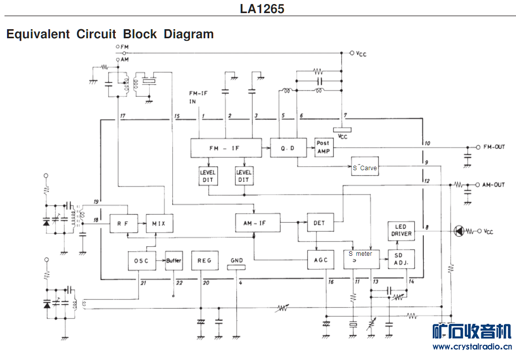

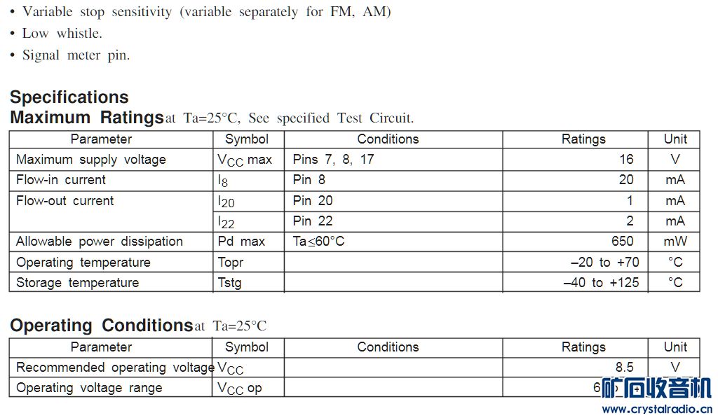

求LA1265收音芯片的在电路工作,各引脚电压图!谢谢!
发表于 2019-4-29 22:58:17 | 显示全部楼层
(点击图片可放大)

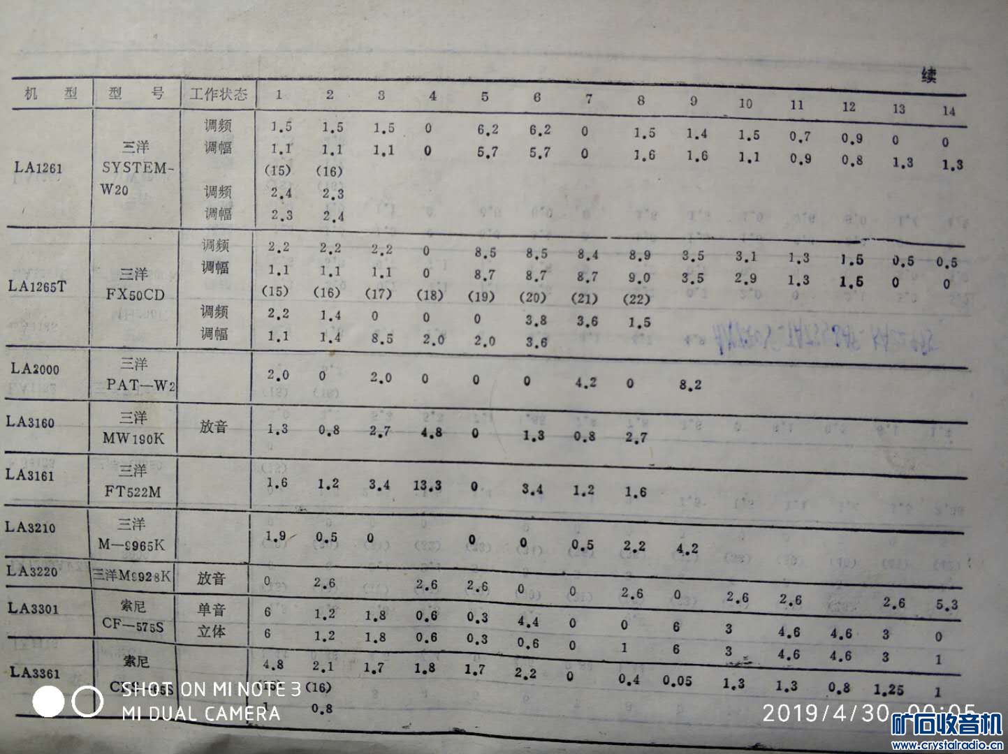

这个在好几个网站上和百度上都没找到,这才想起我当年购买的这本资料书 1990年出的,竟然找到了(仅供参考)。
(点击图片可放大)
 楼主| 发表于 2019-4-30 08:59:53 来自手机 | 显示全部楼层
非常感谢!!!

注意,这个IC的引脚间距是1.778毫米,不能用洞洞板或常见的IC插座。
