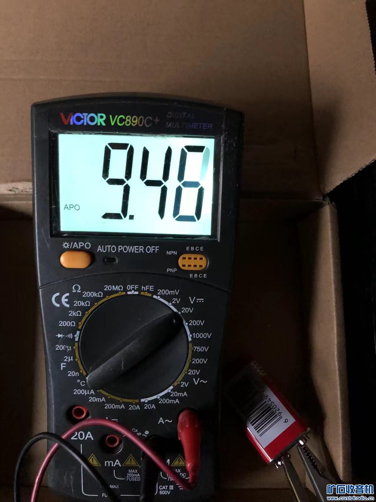

一个VC890C+数字表前些日子用这正常,昨天测电池发现12V电池表显示15.7V用MF47表对比电池是12.3V。用890C+测电阻基本正常,不知什么原因找出直流电压测量不准的问题,请大师们指导。

发表于 2019-4-29 17:20:26 | 显示全部楼层
先看下电池是否没电了,电池没电,表测的值就飘飞了。先然后理,铜箔与v片,用棉签沾无水酒精即可,检查下v片是否弹性变弱,致与铜箔接触不好,这点很重要。
发表于 2019-4-29 17:23:32 | 显示全部楼层
如果都不行,得校准了,你没基准电压源,就找个9伏电池,找个准点的表测出其值,然后,890打到20伏档,测电池电压,同时调电位器vrdc

电阻对的话,说明基准电压不对了  测一下芯片的基准电压

犯了个低级错误,电池电压低造成的。谢谢了

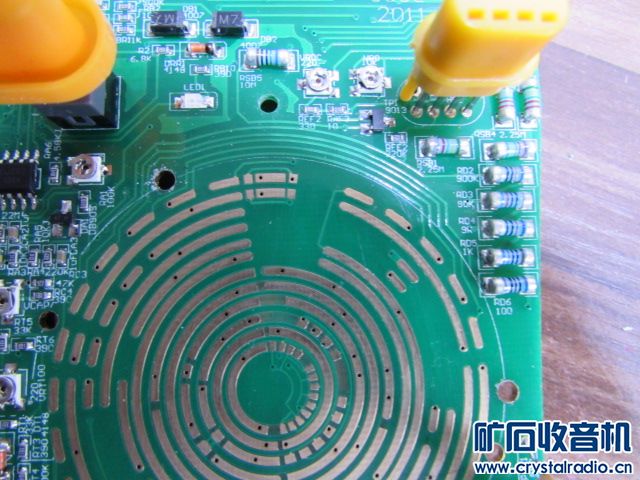

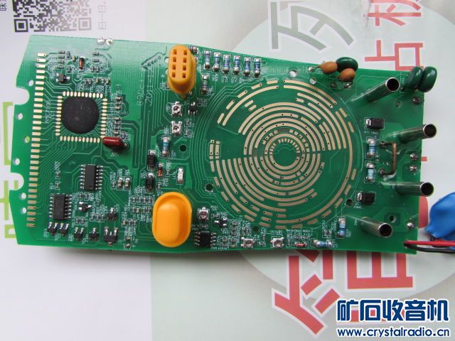

现在用6201A50装上了,是5V的,好了。这个表的背光很耗电,一个新9V电池背光亮几下就没电了,仔细看了LED的限流电阻,线路板上的RL6,200欧姆,但是看我的表线路板上面的RL6是101.用47表量100欧姆,LED亮时20mA电流,怪不得9V电池不耐用了。找到个102的贴片电阻,换上,亮度还可以,电流只有2mAl ,看图
