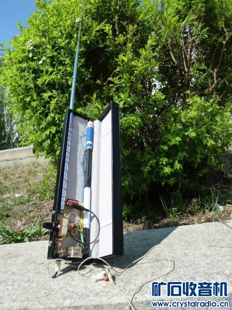

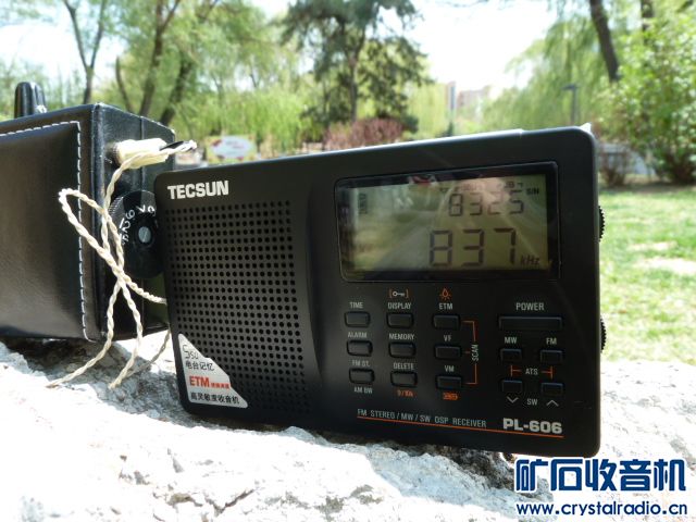

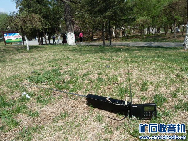

        周末,天儿不错,闲的五脊六兽,带着矿石机特意找列绿皮火车去了趟古城辽阳。下了车火车站附近就是著名的白塔公园,在公园几个开阔处试了带去的矿机,FM波段收到三个台,配合助听器耳机可以满意收听,分割清晰,用德生PL-606对照,三个电台频率分别是102.00MHZ、94.40MHZ和89.20MHZ。中波单纯长磁棒没收到电台信号。离开白塔公园后又乘了约半小时007路公交车特意去了辽阳广播电视发射塔附近的护城河公园,这里同样是风景秀丽,目测距离发射塔约1公里。这时矿石机效果那是罡罡滴喽!几个FM频率全部声音震耳,拉杆天线完全缩回也可以满意收听;AM波段单纯长磁棒可以较大声接收到两个频率,用PL-606对照这两个频率分别是837KHZ和1143KHZ。将矿机磁棒位置靠近广场路灯杆可以明显增大耳机音量;试着用鱼夹线将AM可变定片端连接到FM的拉杆天线,再将1.8米的拉杆天线全部伸出垂直向上,AM部分竟收到了出奇好的效果,837和1143两个频率均大声收到。午后玩累了,就这样手举着矿石机沿着护城河一路溜达走回火车站,耳机中中波信号也随着离开发射塔的距离增大逐渐声音变小,距离火车站还有500米左右时耳机中声音完全消失。

趁着热乎劲,昨天又在家附近的公园开阔处试听了矿机AM部分,利用长磁棒加长拉杆天线成功接收到本地十二公里远的电台信号,可以满意收听,540、954、1071、1251和1458khz,信号分割清晰。

 楼主| 发表于 2022-7-20 06:24:44 | 显示全部楼层
5188 发表于 2022-7-18 16:23
这个武器比较牛!方便携带!
要求:1上电路图!;2拉杆天线多长?;3地线怎么处理的呢?人当地线吗?4磁 ...
1、中波和调频是绝对分开的两个独立的线路,都是经典的3DQ线路
2、拉杆天线长1.7米
3、没有地线,如果有只能说是耳机线加人体了吧
4、磁棒是200mm加100mm长用市场卖的焊接胶粘起来的
发表于 2019-4-29 11:47:03 | 显示全部楼层
厉害啊,那么长的磁棒。这个盒子上火车安检,肯定要单独照顾询问的吧

 楼主| 发表于 2019-4-29 14:35:01 | 显示全部楼层
之前俺也担心过安检,但现在已经没必要了,已经多次带矿机乘火车飞机了,去年秋,还带它去了趟京城,多次乘坐地铁没事的。

发表于 2019-4-29 20:02:19 | 显示全部楼层
风景很美,照片拍的漂亮,矿石机做的更好!想问这是用什么盒子制作的,看外面还带皮套呢,真好看!
