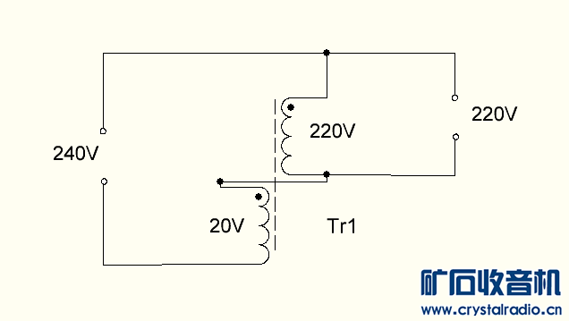

发表于 2019-5-4 18:41:23 | 显示全部楼层
稳压器简单实用效果好,要不就是加一个12V的小变压器反向之后也可以

发表于 2019-5-4 21:02:27 | 显示全部楼层
qie 发表于 2019-5-4 19:09
很想知道这个怎么加?
相当于240-12=228V,这个还可以是20V,就是240-20=220V

发表于 2022-9-9 16:53:45 | 显示全部楼层
按照这个示意图接,注意如果输出电压没有降低反而升高了,就把变压器次级两根线对调一下就可以了。

发表于 2022-9-9 18:25:24 | 显示全部楼层
小变压器一个,电压220/24即可,结成自偶变压器即可。
发表于 2022-9-9 19:33:05 | 显示全部楼层
25楼前辈的处理较好,等于是有一个240v抽头的电牛。
发表于 2022-9-9 21:13:25 | 显示全部楼层
小变压器功率取略大于主变压器1/10 为好。(使小变次级电流有≥主变初级电流)。
参照25#坛友提示
因为小变也是220v的 最好接成自耦变压器形式 把初级次级串起来接240.再引出电压 220v.
不过判断相位有点麻烦 不熟的不做 有些危险!
