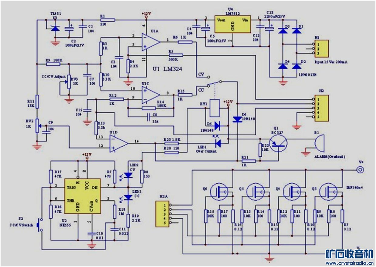

鼓捣电源没有合适的负载不行,这段时间一直在做功课。

个人劝您放弃这种形式的电路,功率管直接并联驱动,功率管需要严格配对,即使这样,也不能保证各管均流。
实际使用时可能会出现有的管过劳死,继而继续引发其他的管子过劳死。
324这类运放很便宜,您可将一片324分配给四个功率管做均流控制。再用一片324,一个运放做电流取样放大,另两个做CC、CV控制。不会比您现在这个电路复杂对少,可靠性却高不少。
原电路的CC、CV转换其实也是多余的,555、继电器这堆玩意可以取消,不过控制IC需要换个接法。
谢谢版主的宝贵意见,不知版主所说的图纸能否找到。

做电子负载,要考虑每只功率管的均流问题。您选的那个图,每只管子的Ugs是相同的,不同的管子相同的Ugs ...
谢谢,谢谢版主提供资料及详细的讲解,版主是专家,我只是外行只能用现成的电路,听版主的建议简易的“电子负载”是不错的选择。再次表示感谢。 我也想做一个电子负载,功率不大,20A以下足够我用了。
