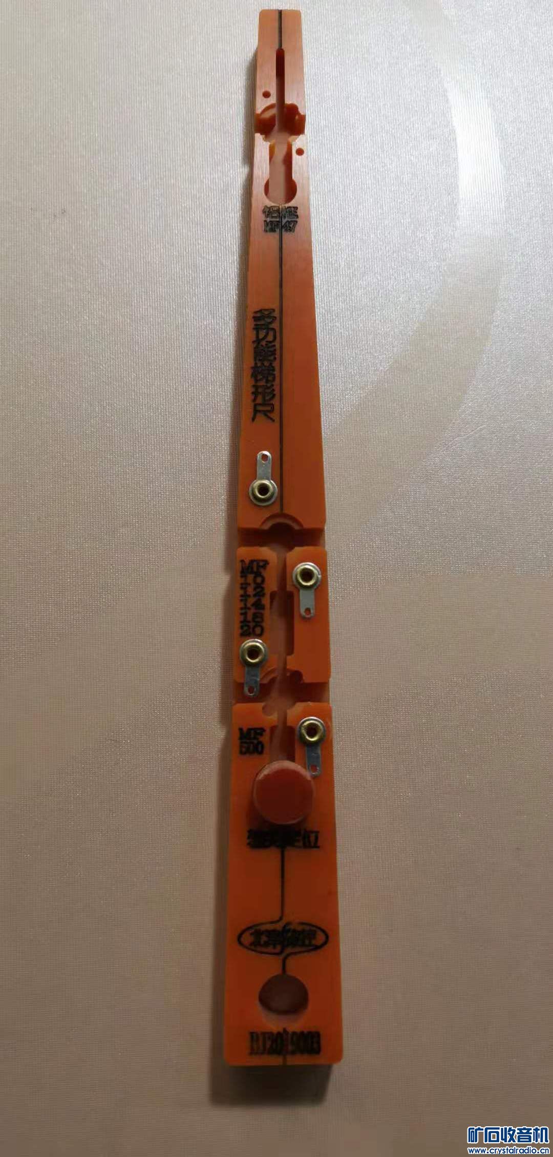

MF500表换动圈游丝

        这个工具不错,如果方便的话,做成套件,造福矿坛矿友。

好多坛友己经使用!
发表于 2019-7-28 10:50:07 来自手机 | 显示全部楼层
这工具设计的好啊,我换过一个油丝,没有可用工具。怎么焊都是歪的
 楼主| 发表于 2019-7-28 11:04:26 | 显示全部楼层
谢谢回复,还有几个梯形尺,需要可以短信联系!

换游丝就是分分钟的事!

500表和10.14.表能通用吗。
 楼主| 发表于 2019-8-11 10:21:11 | 显示全部楼层
jdwx123 发表于 2019-8-6 22:02
500表和10.14.表能通用吗。
        这几种表都可以的,一把梯形尺子,这几种表都可以涵盖到。。。。

我说的是焊接游丝的托架。
 楼主| 发表于 2019-8-11 22:00:38 | 显示全部楼层
jdwx123 发表于 2019-8-11 21:02
我说的是焊接游丝的托架。
       尺子就是托架,梯形尺就是用来维修动圈和游丝的
