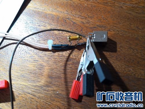

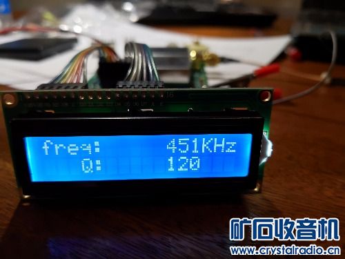

收货后迫不及待试用如下:测收音机套件里的第一只中周实际谐振频率如图,这样可以连续调节中周做晶体管机、又可测线圈LC谐振频率做矿机…
 楼主| 发表于 2019-4-28 14:18:48 来自手机 | 显示全部楼层
未等机壳和空气可变电容,只需要6v电源,直接夹线测试如图。这个中周的Q值很不错估计里面应该是正点的瓷管电容,达到120而且是LC回路Q值。
其实第二个目的一并达到了。只是有了好空气电容就可以为自制线圈而测L的Q值。

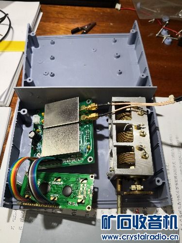

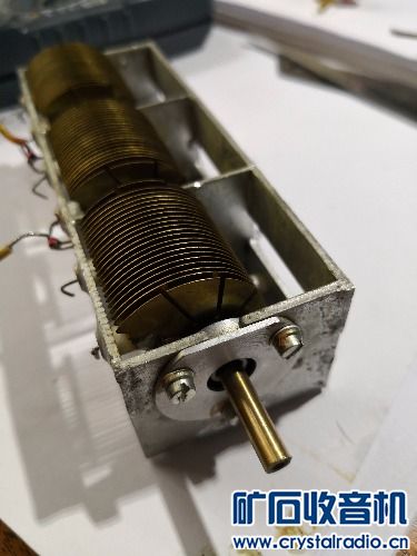

现在刚刚收到电容和外壳,如图

电容只是洗洁精温水牙刷+细心,目前没有买那些高级的水。外壳只买到170*130*55mm的,颜色也不爽,没有郭老师和老虎哥的那个好看。
 楼主| 发表于 2019-4-28 14:34:43 来自手机 | 显示全部楼层
这个电容近千P,前面那个540P,应该可测小一些电感
 楼主| 发表于 2019-4-28 14:40:06 来自手机 | 显示全部楼层

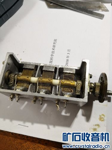

其实后面只是打孔开窗具体事情了。俺原想盒内不加空气可变,那么仪表做成便携在线LC实时随调显示的(谐振频率和Q值) ,注意这不同于常规的频率计,一般频率计是测振荡回路(已经处于工作状态)的频率,矿机调谐回路就不振荡就不能直接测,现在可以了。空气可变外置还有另一个好处就是选择大电容测更小电感,只要不超出套件的400k~2.5M(但Q也不能过低)。
但我盒买小了,就干脆把小空气可变先装进去吧。
………等外壳那些弄好了再上图………………

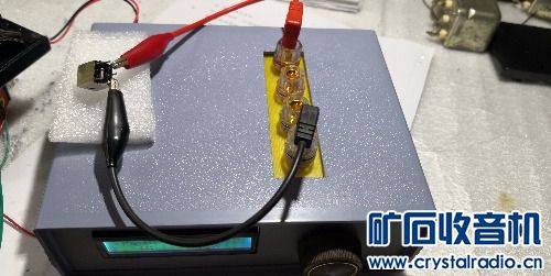

 楼主| 发表于 2019-5-1 16:35:37 来自手机 | 显示全部楼层
五一做作业:
1、前面板打孔(空气可变)、开窗(显示);
2、上盖板开窗(须根据可变位置及接线柱位置事先测定;
 楼主| 发表于 2019-5-1 16:41:33 来自手机 | 显示全部楼层
3、焊空气可变接线:三联动片连接并接地、三联定片连接;

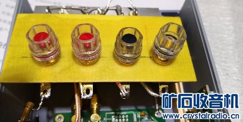

4、焊接接线柱4个(中间2个连可变、外边两个连电路板(激励端、接地点),这些都使用镀银线或特氟龙镀银线。
 楼主| 发表于 2019-5-1 16:58:38 来自手机 | 显示全部楼层
5、电池盒简单过线,以后用插口外接电源;
6、初步定位,装盒;
7、实测收音机套件只第二中周(TP10—38C)显示128Q,比之前试测37C还高;
8、待改进:
       接线柱底板先用环氧树脂板,以后换PP板;
       接线柱这次买到的是镀铜的,下次找纯铜的;
       桥接线还没做,或许这两天。最好粗铜管。

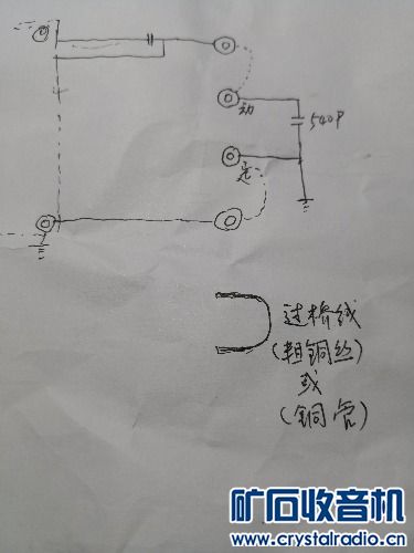

 楼主| 发表于 2019-5-1 17:09:41 来自手机 | 显示全部楼层

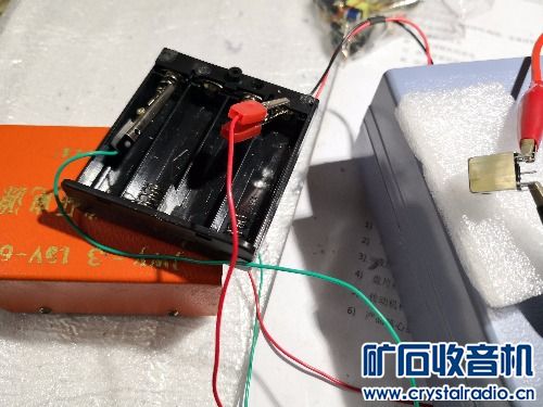

电源临时6V稳压电源。
过桥线如图。
因此,本机两种使用方法:
1)无桥接——为在线测外独立LC回路谐振频
      率、内部空气可变电容断开;
2)有桥接——为普通Q表功能,测电感与机内空
       气可变电容的LC回路Q值。
 楼主| 发表于 2019-5-1 17:10:58 来自手机 | 显示全部楼层

 楼主| 发表于 2019-5-1 17:15:13 来自手机 | 显示全部楼层
对比:之前试测同一个中周TP10—37C(一楼):451kHz,Q120——阴天小雨
            现在测试结果:450,126——晴天后多云
            估计除电容微小化外,主要是接线与之前临时搭线引起的损耗不同。电路板连接空气可变的线换成特氟龙镀银线了。

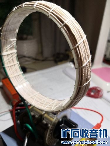

这个简单的天线增强环,直径不到150,圈之间密绕,所以低端Q166,高端是可怜的50。
有了这个提示,后面就改这个小天线,加大直径减少圈数。
