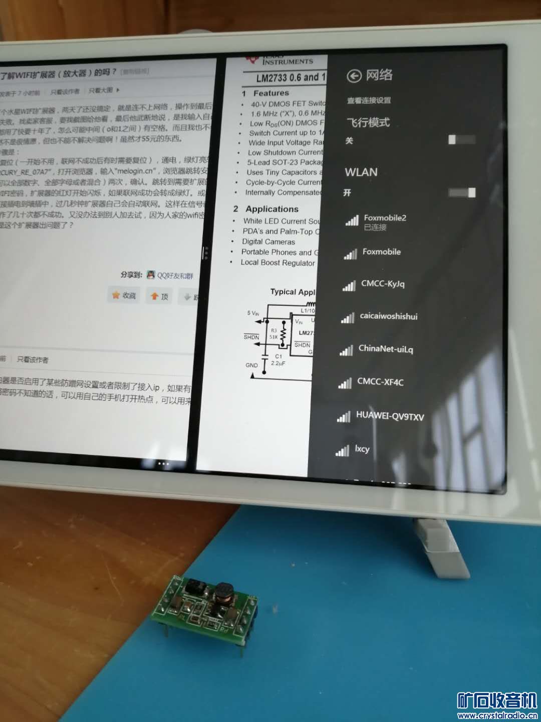

有了解WIFI扩展器(放大器)的吗?
发表于 2019-4-28 10:20:33 | 显示全部楼层 |阅读模式

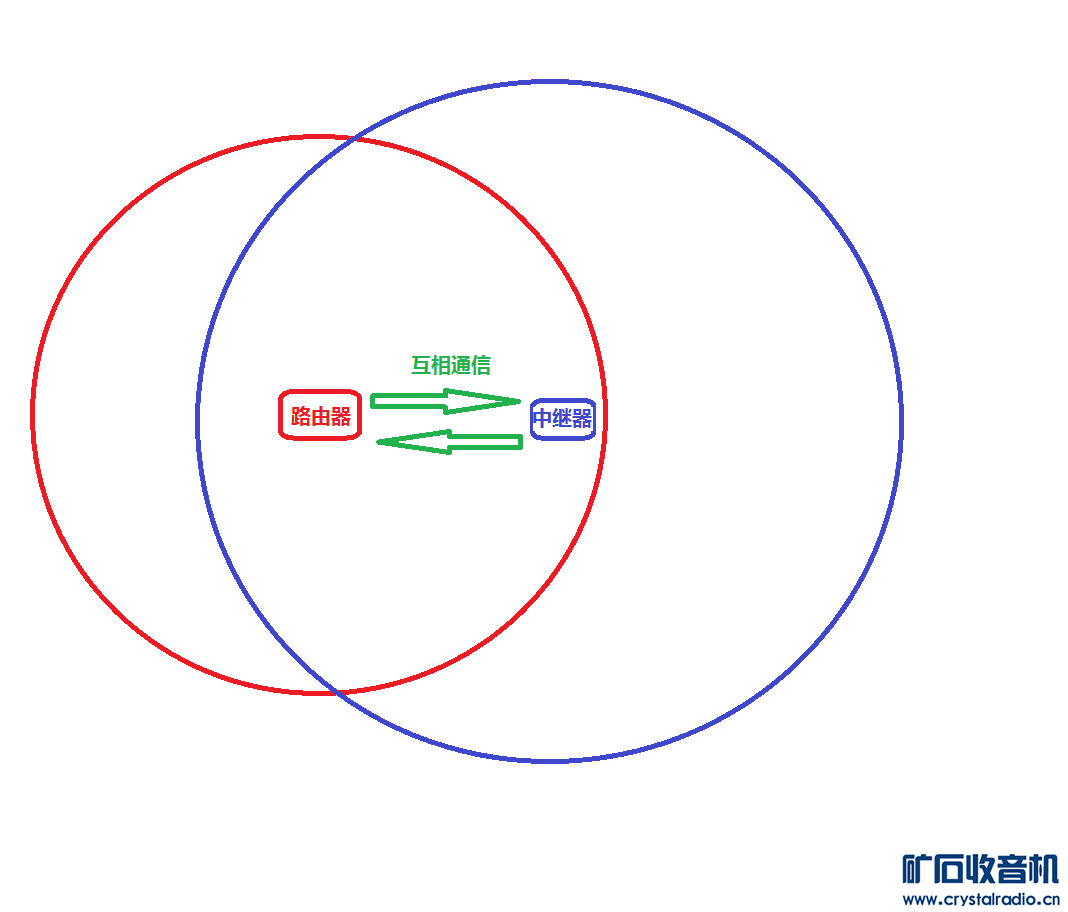

这个就是中继的功能吧,1要确定是否放在了上一级路由的通信范转内,2要确保它们之前通信是正常的,内部的设置是不是正确也会影响通信是不是正常。
通信的距离要以最小的为准,比如有些路由器发射能力强,接收能力差,就会出现WIFI信号看着很强,但网速却很慢的现象。这时中继器要以最小的接收距离为准适当向路由器靠近一些。

上级路由器是什么牌子什么固件?如果有日志记录了功能可以到日志里面看一下错误提示。这种东西很奇怪,有时候不同的信道,不同的频宽都能导致不兼容

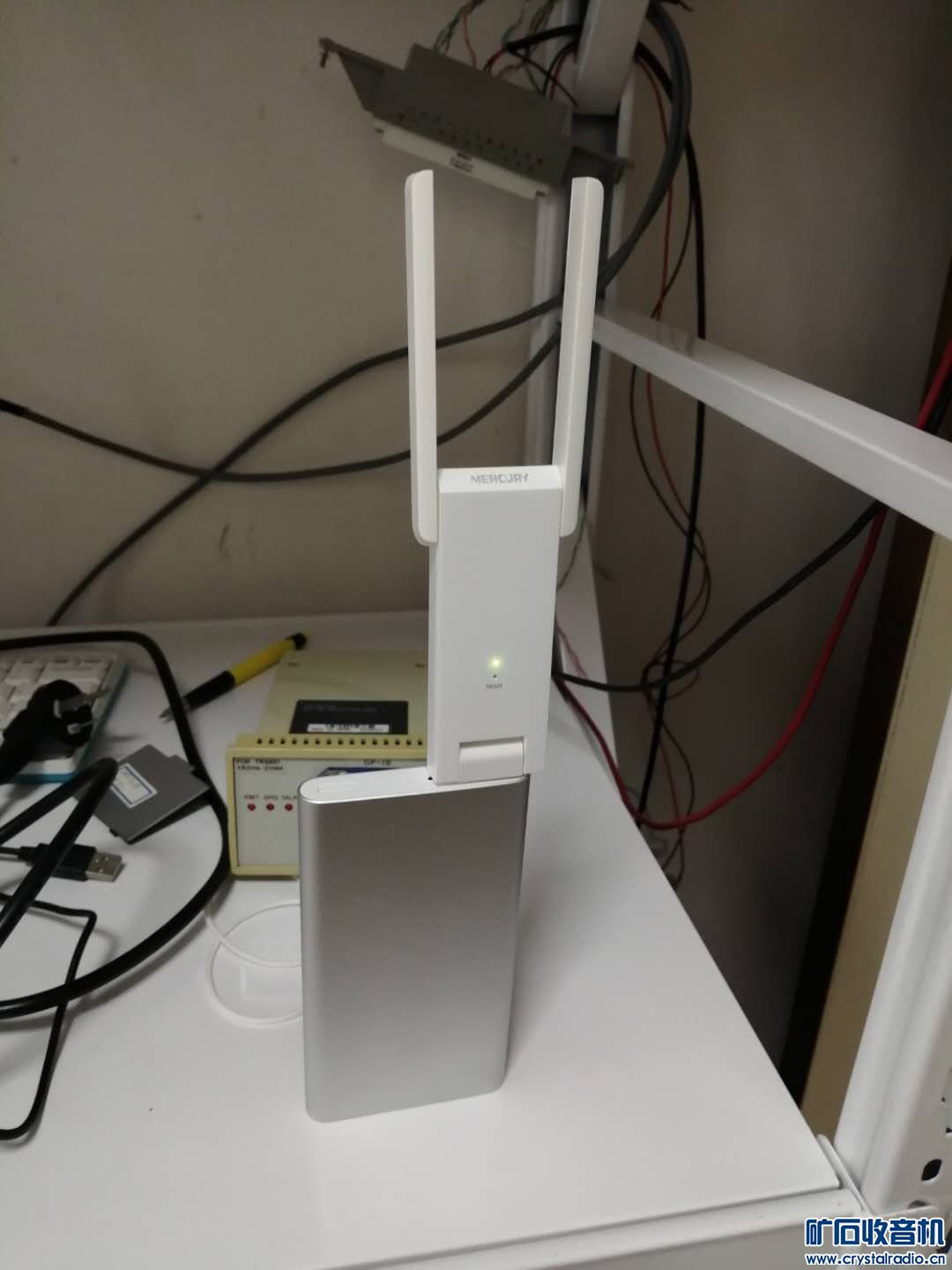

在用水星的 Wifi 扩(中)展(继)器,解决阳台(工作间)看 Datasheet 的电脑和路由器太远还隔墙的问题,效果很好
楼主中继既然可以搜寻到自家路由器,说明频率信道什么的都没问题,中继连不上那就是密码或连接规则导致的了。我也遇到过一个旧式路由器(ADSL 时代猫带的)用 WPA 模式一些设备接不上它,用 WEP 另一些设备接不上它的现象。
