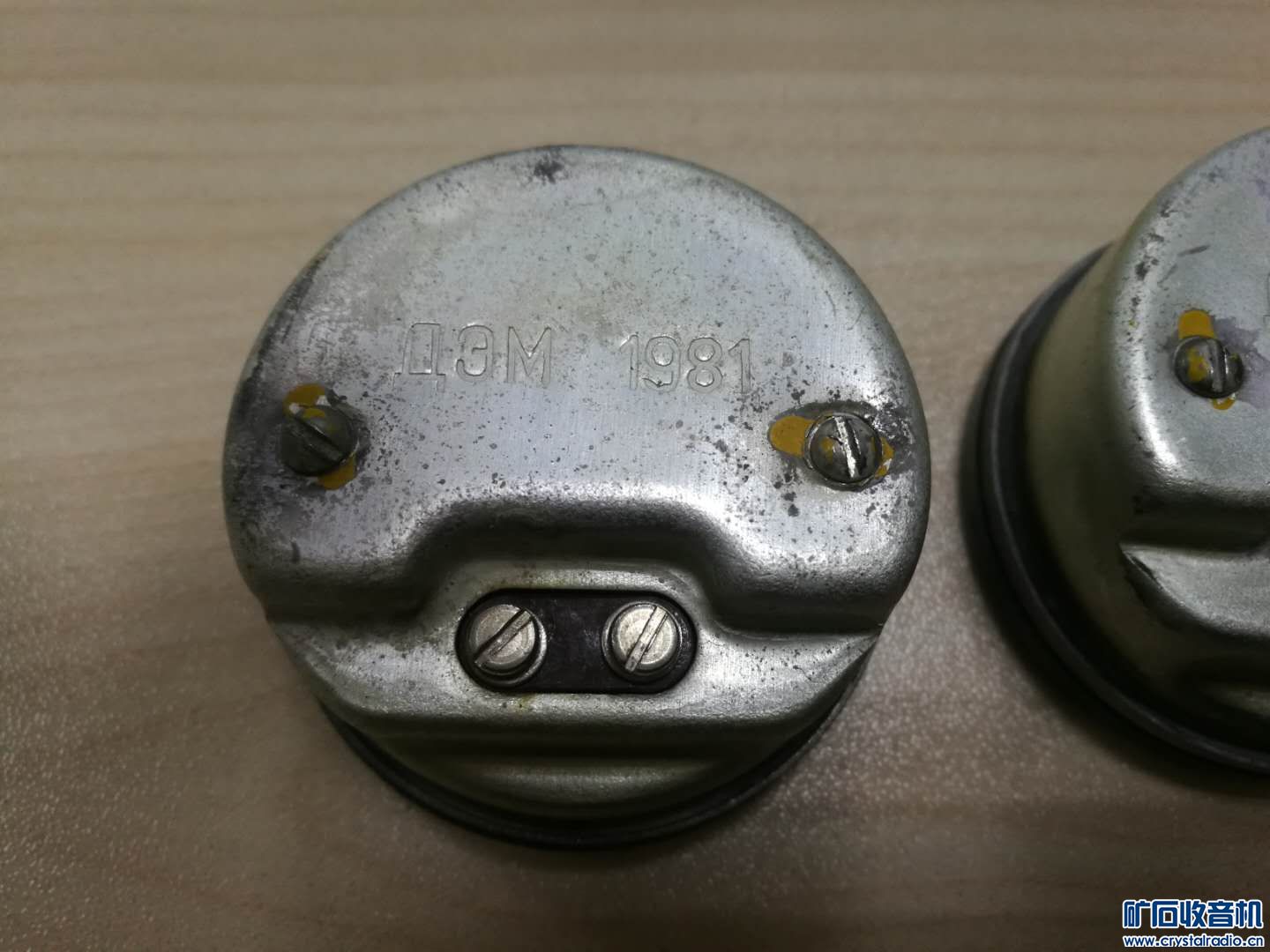

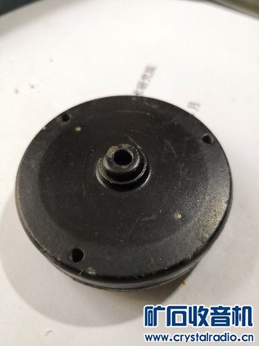

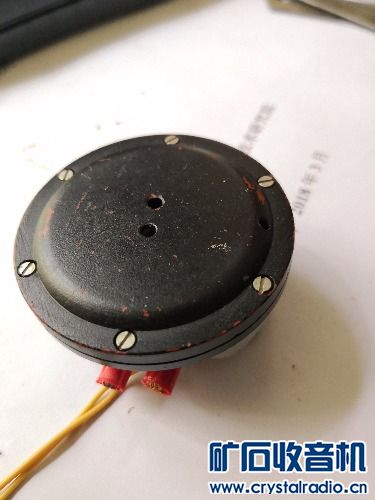

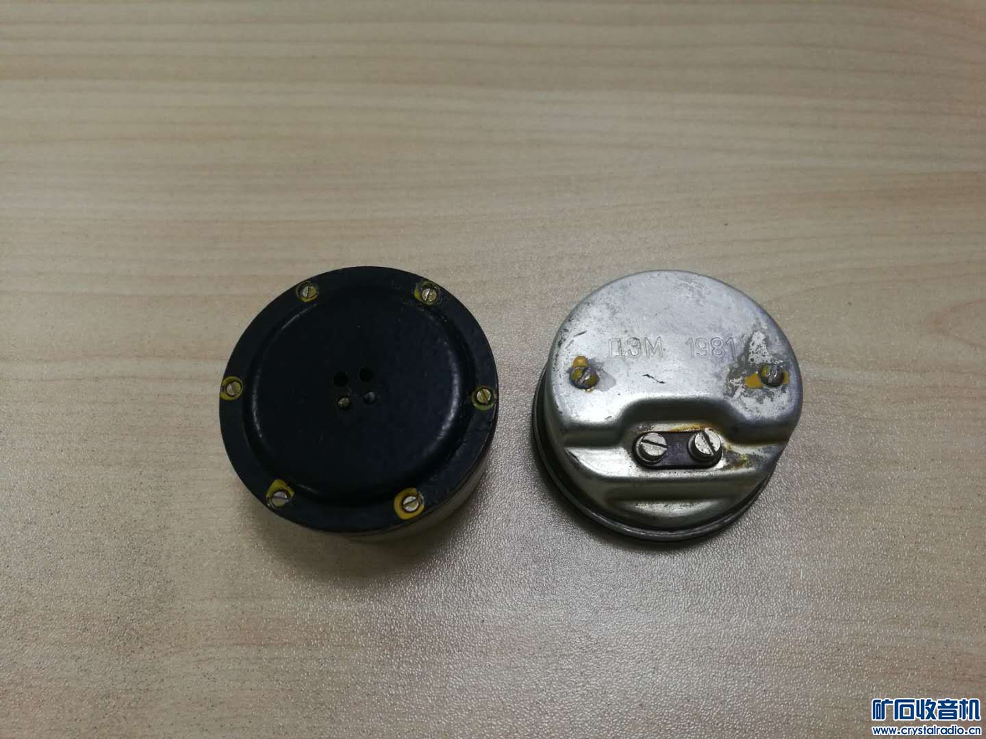

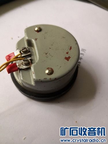

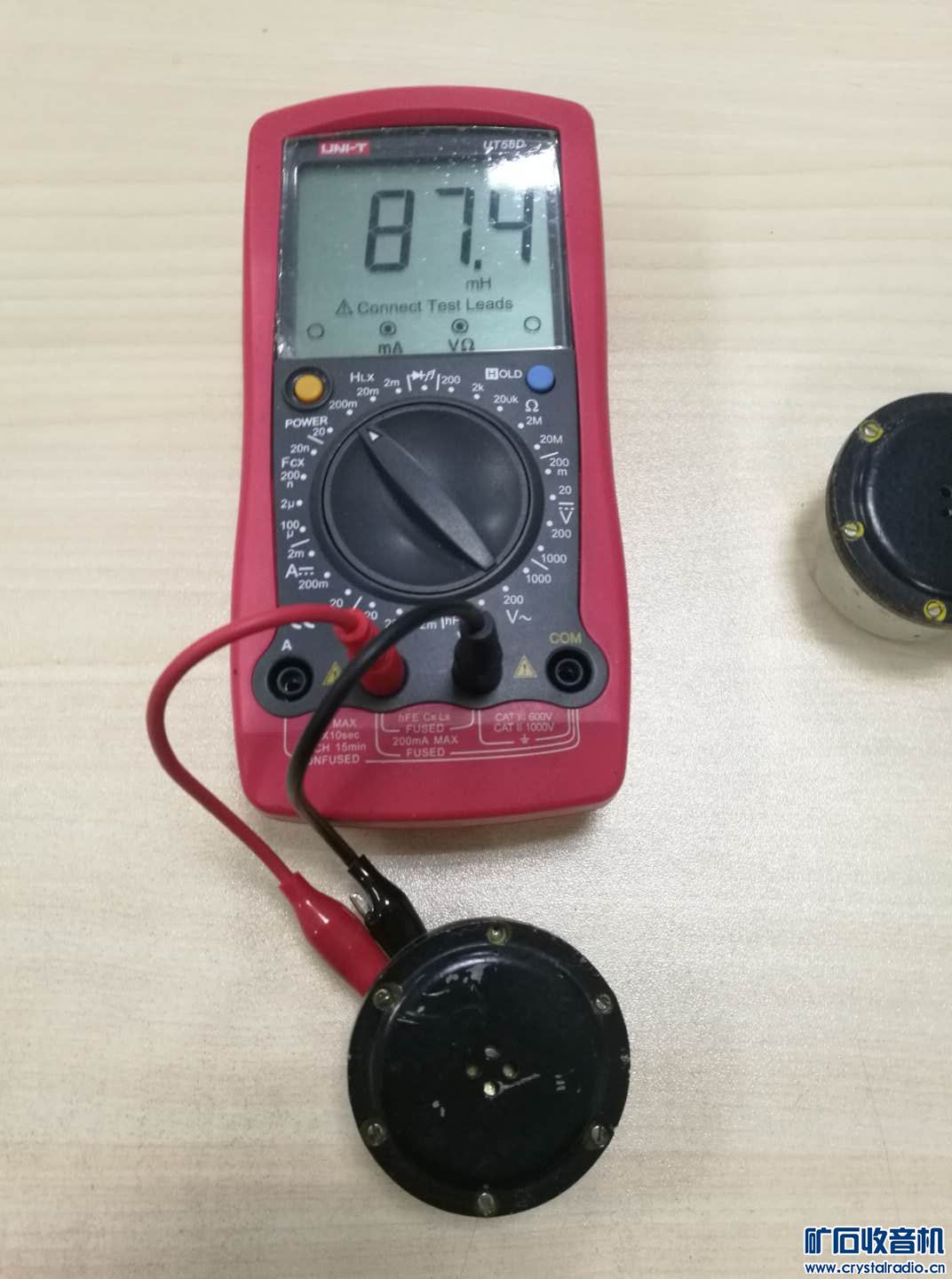

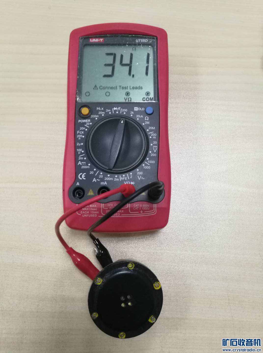

近日闲逛咸带鱼恰好碰到俄罗斯产的舌簧耳机,内部结构为跷跷板结构,直流电阻35欧姆,电感大约80mH,进过水但部件完好,见图如下: 微信图片_20190428090351.jpg 微信图片_20190428090405.jpg 微信图片_20190428090356.jpg 微信图片_20190428090400.jpg 微信图片_20190428090149.jpg 微信图片_20190428090334.jpg 微信图片_20190428090341.jpg 微信图片_20190428090346.jpg

我也有这个耳机,直流电阻34欧,年代还要早是1963年的产品。总体来说比国产的舌簧耳机SC-300要好,但比不上美国的甲板耳机,做工也略显粗糙。

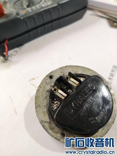

字已经被我用的磨掉了。美国的只有后面图片的DYNALEC的,应该不如大罐头,与USI-1614比估计也会差些,没条件比较。而且我的这个使用咪头改的,线圈圈数同听筒的。实际上线比737略低,也可能是改动等原因。

谢谢各位矿友关注,正如老虎哥01所言俄罗斯产品傻大笨粗,和DYNALEC 甲板耳机的做工还有很大的距离,两个线圈直流电阻加起来35欧姆(2*17.5欧姆,0.18的线460T)时电感量到80多mH灵敏度还算不错了

多谢版主关注,昨晚用3DQ无天地线矿机收听小信号(天津市区收听585KHz廊坊广播电台)分别试了一下俄罗斯产跷跷板结构耳机、美产DYNALEC甲板耳机和舌簧耳塞,前两者听感辨识度相当,舌簧耳塞机只能听到有播音声音辨识度不如前两者。
