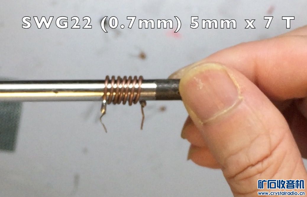

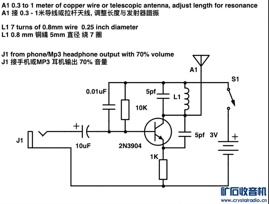

如何做个低功率FM发射器,仅用于教育目的,以测试您的矿石收音机
元件表
2N3904
10K, 1K
0.1uf, 10uf, 5pf x 2
3V CR2032 和座
开关
0.8mm 铜线
1M 拉杆天线
4mm 缧钉
跟着线路图 把元件用洞洞板焊接好
将手机的耳机输出连接到发射器的输入端
将音量调至最大值的70%
将FM矿石收音机放在发射器旁边。 调谐到发射器的频率。
将您的FM矿石收音机远离,以测试发射范围。 不要让它发射到房
将穿孔板安装到这个微小的塑料盒中,以方便使用
调整天线的长度以与发射器频率共振
功耗3mA

这个纯粹只能随便玩玩,稳定性、距离估计都不怎么样。
好像比较好的电路是西勒振荡器

        用于调试调频段矿石收音机还是可以的,除了稳定性可能比较差外,电池容量太小了,不耐用啊。

这些是针对有放大的收音机,之前试过要把天线贴近才能收到矿机,我的那个运离两米也能被矿机收到。

这个东西的目的,是测试频率和灵敏度。功率大小意义不大!
