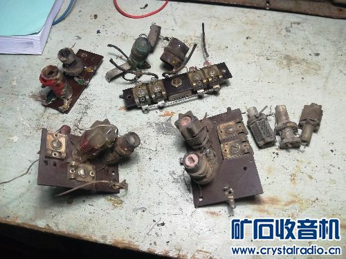

现手中有不少600系列高频线圈,现在想把它们用到电子管收音机上去,却苦于没有标记,不知道它们具体的型号,想求助于万能的矿坛,高手,怎么去分辩这些线圈的型号?
发表于 2019-4-28 08:47:17 | 显示全部楼层
这些线圈不是600线圈,是厂制收音机上的拆机线圈,不必拘泥于名称,这都是收音机厂家自己设计定制的。
圈数多的蜂房式是中波线圈,圈数少间绕的是短波线圈。3个头的是S式振荡线圈,4个头的是天线线圈。
 楼主| 发表于 2019-4-26 21:10:35 来自手机 | 显示全部楼层
用LC表测电感去分辩可靠吗?

还是这个可靠。

这个图也有,可有用吗?
发表于 2019-4-26 22:05:54 | 显示全部楼层
hifi369 发表于 2019-4-26 21:41
这个图也有,可有用吗?
       实物与图仔细对照就有用了。以前普遍只有没有测试电感功能的万用表,就得一方面用脑,一方面用眼,从蛛丝马迹中分辨非常接近的元件,况且中短波线圈差别特大,即便是短波也可以对照图片去识别。当然有量程合适的较准确的LC表甚至是电桥等等更好(图片中有电感值)。

那我还是前面的问题,怎么判断手中的线圈是什么型号?沒有型号,只敢肯定不是100系列,不知道是600系列,还是白版所说其他型号。
发表于 2019-4-27 13:18:50 | 显示全部楼层
光是区分线圈用途,看外形就知道了。蜂房绕上下两层线圈一般是中波天线线圈。蜂房绕的一层线圈,只有三个焊片之间通,一般是中波S式振荡线圈。短波线圈更为直观,大多是用镀银铜线间绕。区别是天线线圈还是振荡线圈方法同中波。
600系列,振荡线圈虽然有所谓AKSR四种,对应6A8,6K8,6SA7,1R5,但以S式最多。其余的基本见不到。实在拿不准可以发个图片上了看看。

 楼主| 发表于 2019-4-28 07:09:13 来自手机 | 显示全部楼层
就是这些线圈
 楼主| 发表于 2019-4-28 07:10:29 来自手机 | 显示全部楼层
请d老师帮忙辩认下,用您渊博地知识,谢谢了!
