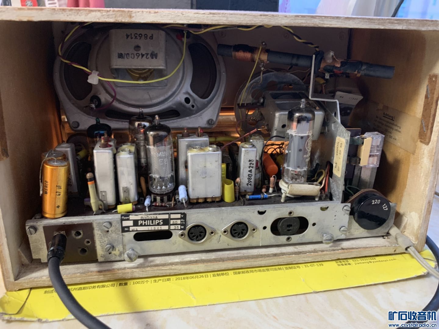

一台飞利浦电子管收音机调频收某些电台时,电台主持人或歌手说话唱歌时,每当句子里有"si”,或者“shi”等以S开头的音时就会破音,我观察了下,出现这种情况时猫眼指示管基本都是呈现全闭合“强信号”的状态,这是不是就是强台阻塞现象,该怎么解决呢?

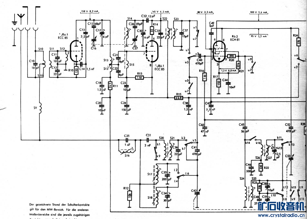

发表于 2019-4-26 19:52:15 | 显示全部楼层
这个机子有个AGC切除开关,电路图上位置,在调谐指示管EM84上面。检查一下开关位置,如果接地则AGC不起作用。
发表于 2019-4-26 20:07:34 | 显示全部楼层
调频怎么会存在阻塞,限幅器就是按照阻塞设计的,调频信噪比高的灵魂在于限幅,可能是由于年久失修中放通道的相频特性差了,或者是某些退耦电容老化造成了在特定的频率形成了RC选频电路容易自激。

发表于 2019-4-26 21:48:16 | 显示全部楼层
重点检查AGC电路。如果没有问题,是当地的FM台功率大或者距离电台太近。这就需要改造AGC电路的时间常数。
