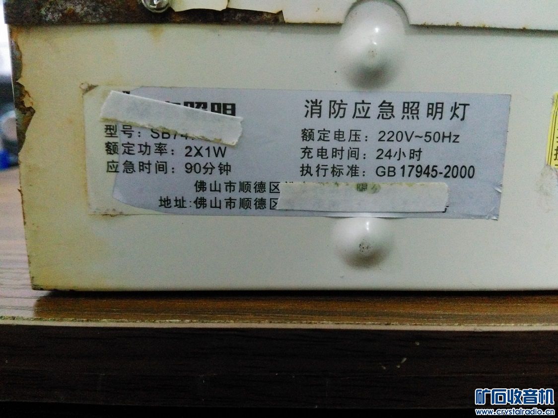

这款消防应急照明灯已经出现故障,外壳的右下角的底部已经有锈蚀迹象,表面的防护漆有部分脱落。整体的外观无损坏,底部有铭牌标签和一些警告提示信息:
应急灯的总功率为2*1W,也就是说两个灯泡各为1W;输入电压为~220V 50Hz;充电时间大于24小时;应急灯使用时间为90分钟:
P03  铭牌

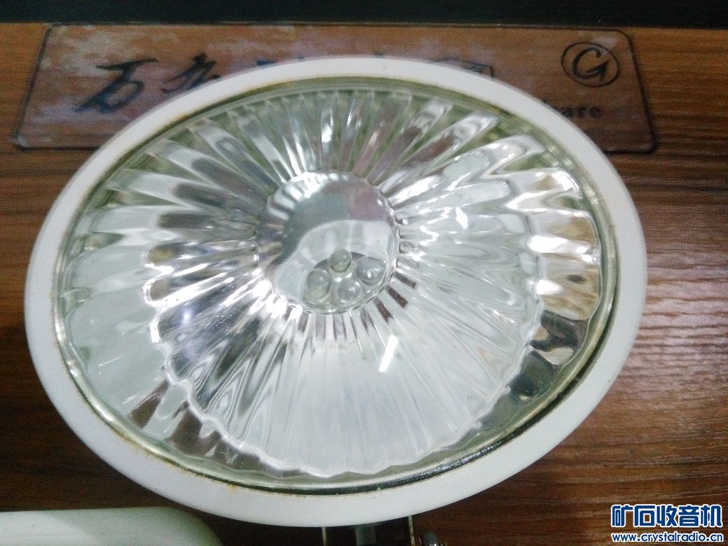

前面是凸起的玻璃灯罩,带纹路:
P04  玻璃灯罩

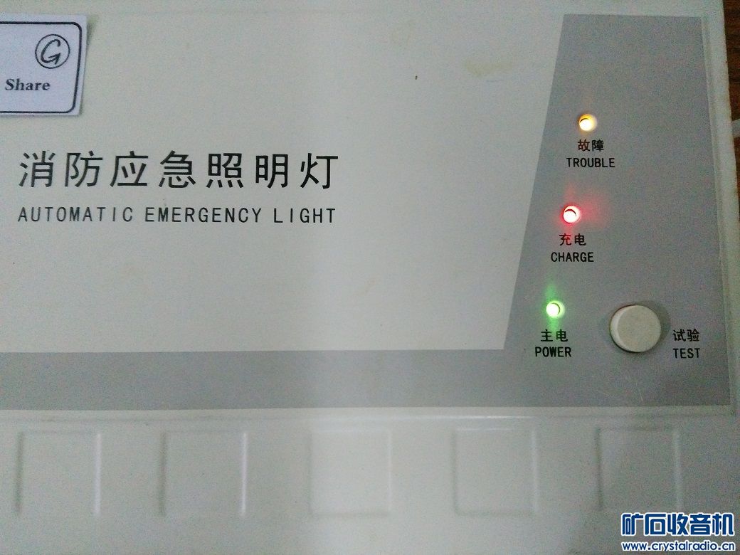

前面板上面有三颗指示灯分别是:故障指示、充电指示和主电指示,还有一个实验的轻触开关按钮,按钮的作用是在有主电的情况下按下时模拟掉电情况,检查应急灯照明功能是否正常:
P05  主面板
接上电源,正常情况下故障灯是熄灭的,但现在三个指示灯都亮起来了,这说明是内部电路出现故障,不能正常使用,需要进一步维修:
P06  故障灯亮起
