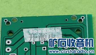

TDA7297接散热器是不是必须垫绝缘片?散热器引脚能接触负极不?
发表于 2019-4-26 13:23:23 | 显示全部楼层 |阅读模式

看你结构。不接散热片线路板上一定走线。有的1875靠散热片导通的,电线都没用。

还有这种说法哦?那咋看板子走线呢?

大哥,就是插在板子上这里啊

比如说负压是通散热片的。那么大电流线由散热片导通,PCB可以走细点的线。偷工的就用散热片几个功放片子连通。
 楼主| 发表于 2019-4-26 15:52:51 | 显示全部楼层
我感觉它在地线上啊

用万用表量一下散热片和哪个脚相连的,这个不是什么大难题吧? 貌似7297散热片是闲空的随便你怎么接。

看网上有说法散热片和接地脚是相通的

一般正规安装都有绝缘片的
