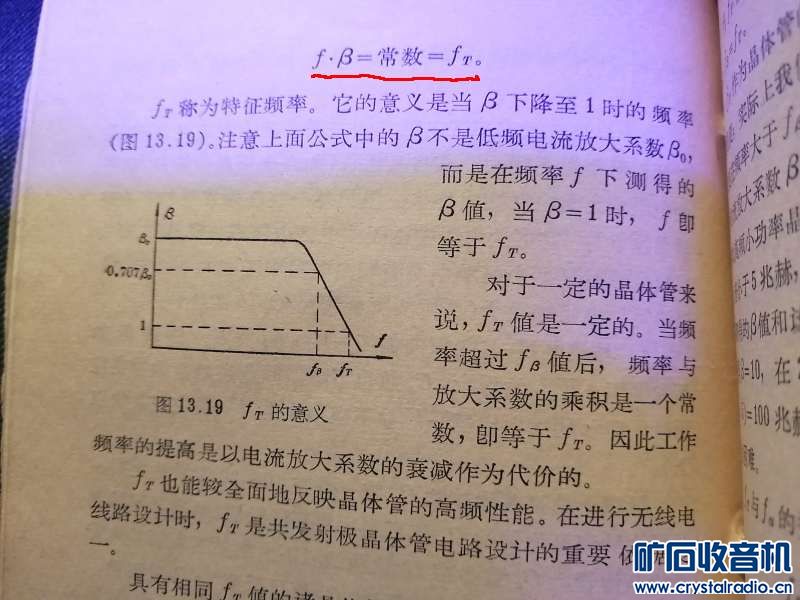

晶体管特征频率 Ft 的定义是当 β 值降为1时的工作频率;
也就是:Ft = β*工作频率;
那么是不是对于相同的 Ft 的晶体管来说 β 低,反而频率特性就好呢?
对于变频管来说,不考虑其它,如 AGC 等因素,我试过 β=18 和 β=90 的,主观感觉没啥区别;

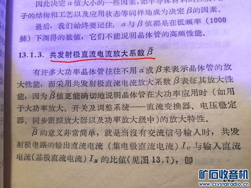

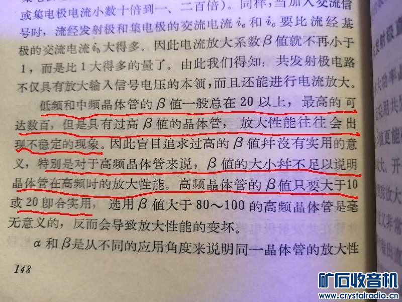

 楼主| 发表于 2019-4-27 23:59:48 | 显示全部楼层
为了讨论的方便,在下觉得统一下概念或标准对于研讨是有利的;
β是老书上的概念,与现在的 hfe 不矛盾;它们都分别有其交流和直流的概念区分和符号;
下面这句“高频管的β值大于10即好用”狠狠地提示了我,我一直以为这个放大倍数高点的好;以前修机时经常换下β<30的,但换上80的并未有好的表现;但不知其所以然;
让我迷惑的是下面这个概念;Ft既然是常数,那么β(或hfe)越小,频率就应该越高;我们翻 晶体管手册 时经常查Ft这个参数;
这本书名《晶体管原理与工艺》1968年版,上海无线电七厂编,是内部读物;我从地摊买她是缘于对晶体管的制作工艺的好奇;

发表于 2019-4-28 22:51:15 | 显示全部楼层
壹法拉 发表于 2019-4-26 12:51
谢谢您认真的回复;
β是交流放大系数;
您的问题,其实不是问题。假设经测试,两只B值不同,而fT相同的管子,应用于测试频率的电路中,fT相同没区别。降频使用,更不存在fT谁高谁低的问题。
变频管,接收信号与本振信号分别从基极和发射极注入,变频管以乘法器的工作方式混频,对于两种信号的电流放大倍数都极低,因此认为,变频管的放大倍数并不重要,只要fT高于本振最高频率即可正常工作。本坛己有坛友给出实验结果。
