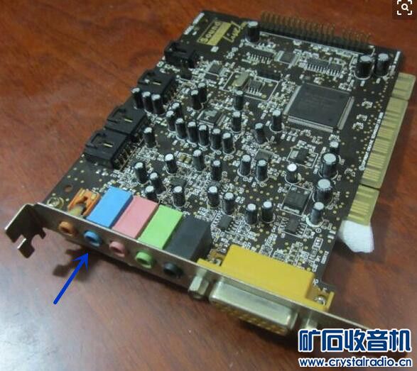

某鱼买了个二手采集卡 装好软硬件 连接录像机 结果有图没声 我的电脑安装了创新声卡 请问录像机音频输出连到采集卡音频输入 还是声卡音频输入上?两者都试过了 均无声

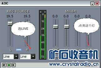

应急解决了 对付用  录像机音频输出插到声卡 点亮声卡ADC插件liine灯 并把图片上箭头下三角号里选liine 如图

解决了  首先录像机音频输出插在声卡线路输入上 然后进入声卡设置项 调出ADC插件 点亮LINE 再把音源选LINE 最后打开DSP连线图 从ADC连两条线到调音台的第6端口即可  调音台6路推子调整信号大小(由于临时只接了一个声道 电平显示有一路低)本贴只适合采集卡与创新声卡的接入方法! QQ截图20190427184350_副本.jpg QQ截图20190427184714_副本.jpg QQ截图20190427175904_副本.jpg QQ截图20190427182532_副本.jpg
