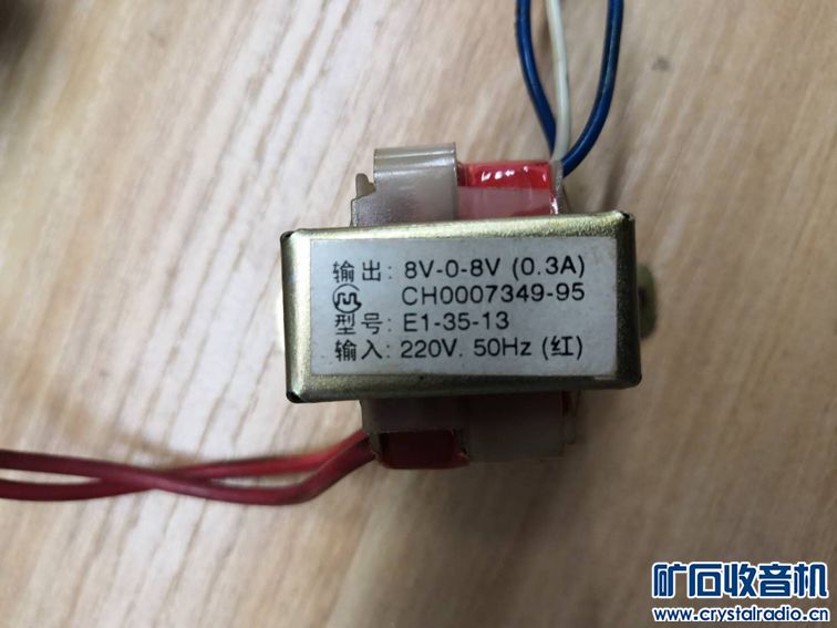

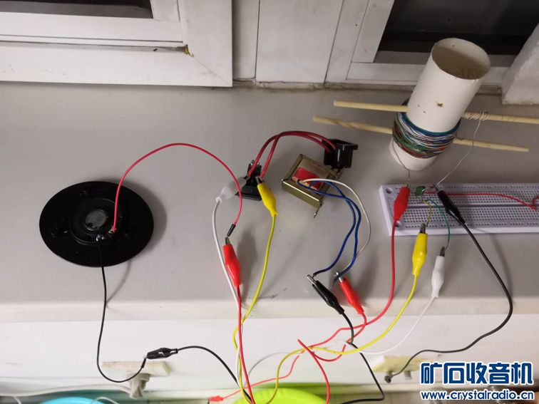

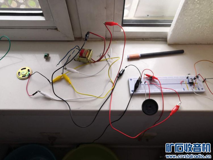

用的这个变压器(初级线测试2000欧),不行,一点儿声音也没有,图中接的是耳麦上拆下来的32欧的耳机
喇叭后来换了一个固定电话座机上拆下的话筒喇叭(130欧)也不行,不知为啥

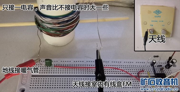

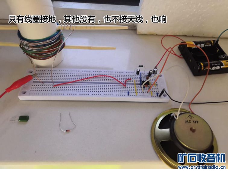

 楼主| 发表于 2019-4-26 09:03:26 | 显示全部楼层
焦流生 发表于 2019-4-25 23:45
楼主的天线如何,信号如何,线圈,可变,检波等等都不清晰,随便搭一个矿机就想用低阻耳机听恐怕有些困难。 ...
老师,你看下,我这个,在没有二极管或电容情况下,中国乡村之声也很响,和我直放机声音不相上下,发射台距离约五公里。感觉信号还是很强的。

发表于 2019-4-26 23:10:54 | 显示全部楼层
xuxu2018 发表于 2019-4-26 09:03
老师,你看下,我这个,在没有二极管或电容情况下,中国乡村之声也很响,和我直放机声音不相上下,发射台 ...
离发射台5公里,太有条件响了,但是你的线圈简直就是胡乱缠的,很不正规,也没有调谐选台,信号都浪费了。
如果信号强,接天地线,二极管直接并变压器也应该响。
发表于 2019-4-26 23:42:06 | 显示全部楼层
喇 ...
这个接个8欧姆,0.1W的喇叭试试看...
 楼主| 发表于 2019-4-27 11:00:18 | 显示全部楼层
没有0.1W的,只有一个0.5W的,试了,也是一点儿音也没有,和没接一样,郁闷
接功放就可以
是不是我这个检波二极管不成呢
还是天线不行呢
发表于 2019-4-28 00:44:28 | 显示全部楼层
接功放就可以
是不是我 ...
一般矿石机的音频电流很少,几薇安,大的几十薇安,还不够线损,要推动变压器是很困难的,所以没有声音是正常的.....与功放机不同,功放机一个晶体管放大倍数低的都有几十,高的100以上,两级下来都有的就有1000倍......一点信号进来声音都很响了....
发表于 2019-4-28 09:03:29 | 显示全部楼层
问题不在变压器上。
请看论坛置顶:  版主: hhyy99, lq19512003, llllllxing
老矿石收音机书上一般认为矿石收音机有三大特点:1、装置简单。一般需要一副线圈,一个可变电容,一个检波器,一个固定电容(可以省略)和一副耳机可以构成一架实用的矿石机。
楼主没有出示电路图,但是从实物图,可以看到,只有一个线圈。建议先按矿机必要的元件先装好,再讨论变压器。
关于接上音频功放就有声的问题,即便没有线圈,把天线接在输入上,喇叭就会放音,因为输入级本身就有检波功能。
