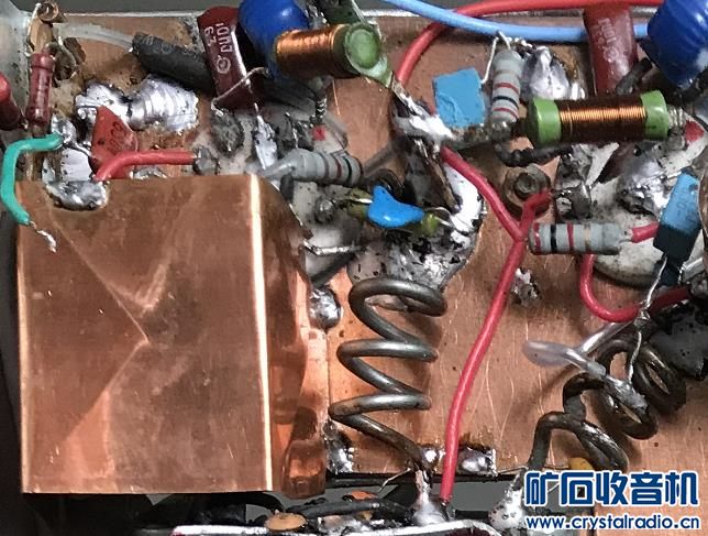

三联调谐之天线联
 楼主| 发表于 2020-2-19 16:10:56 | 显示全部楼层
WQXTVRO 发表于 2020-2-19 15:59
三联调谐之天线联
该图做的的确接收效果很好.
震荡用铜皮屏蔽了的,右边中心抽头的就是调谐联.
这就是该图做的.
这就是该图做的.
发表于 2020-2-20 11:35:13 | 显示全部楼层
NANDIAN6 发表于 2020-2-19 16:10
该图做的的确接收效果很好.
厉害,动手能力强,在南坪楼房条件下收听情况怎么样。

发表于 2020-2-21 15:41:49 | 显示全部楼层
该图做的的确接收效果很好.
老哥,你这个电路按6N3或6N1/6N11的元件帮我搞个高频头啊。手头有不少6N3,6N1有几支,动手能力不行啊。解禁后休息时一定来请教你下。
发表于 2020-4-26 00:16:00 | 显示全部楼层
我也用这个电路的,用6N3管子做的高频头,灵敏度是很不错20-40公分线收台...
 楼主| 发表于 2020-4-26 09:36:33 | 显示全部楼层
我用这个图三联的没有天线几个强台正常收听,在接收环境差的地方只要约800mm长软线,可以收100公里四川广安区FM台.效果不太好,干扰大比中波好.
发表于 2020-4-26 13:03:00 | 显示全部楼层
NANDIAN6 发表于 2020-4-26 09:36
我用这个图三联的没有天线几个强台正常收听,在接收环境差的地方只要约800mm长软线,可以收100公里四川广安 ...
有接AFC吗,我的没接,收台有时候会飘.....德生2000的也飘......接了会不会好些~
