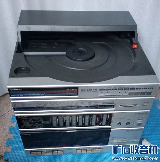

         VZ1600是VZ1500的进阶机型,除了经典的自动黑胶唱片双面播,还增加了五段均衡器,双卡磁带录放,电子音频切换,二分频音箱,音效的确大幅提升。在当时其风魔音响界的双卡收录机市场中,这个带双面黑胶自动播神器的面世,再次吸引大批爱乐人士追捧,几乎供不应求,厂家顺势在广州上海等地设厂组装。无论过去现在,能玩黑胶唱片的基本上是非富则贵猛人,如今事过境迁,当年高不可攀之物,许多已沦为弃件了,有机会不妨淘个好品玩玩,思忆

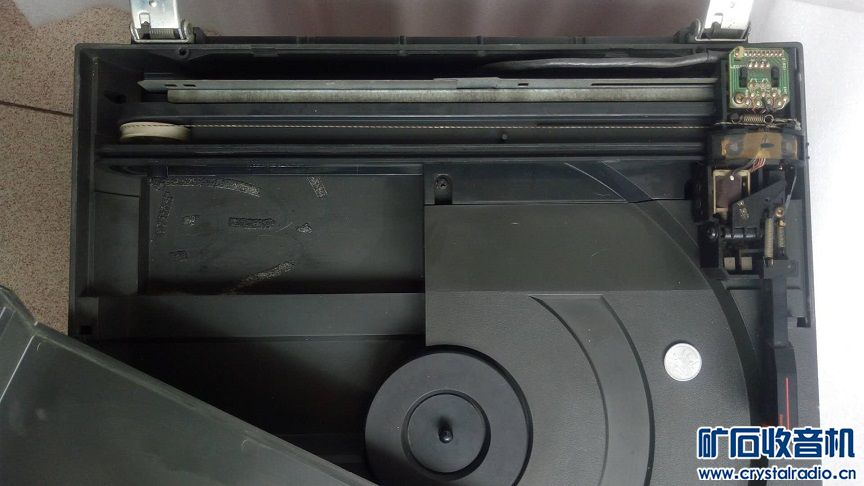

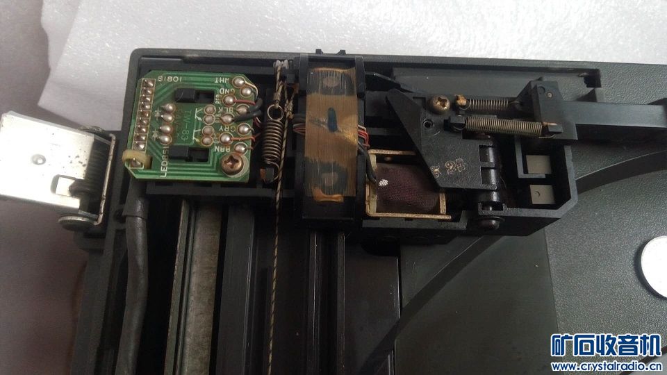

2,另外,其唱臂上的控制板有许多裸露的连线焊点,虽然整体有个上盖罩住一般不会碰到,但与VZ1500的比较,后者在这部位有独立的盖板封住保护,不易氧化也很安全。ⅤZ1600的却取消了,试过有台机就是焊点的线头断了,肉眼几乎不可察,故障表现为放音轻或只有残响甚至某声道无声等。这机型早在八十年代初问世,后引进在广州及上海等地组装,距今近四十年了,传动的皮带应该已老化需更换了,转盘选对折约30.5~31cm,走臂是80~82mm,各转速还要用测速盘重新校正,VR801A面的33转(10K),VR802A面45转(10k),VR803B面45转(100K),VR804是寻迹(20K)。如果这几个可调电阻接触不良,常造成变调或跳槽等问题,最好全部更换新的,一般出厂时它们会调在中间左右,实际微调小小就差不多。有些年份已久的唱臂导轨润滑油干涸或缠绕了污物,易变得走臂不畅,处理时在上下轨涂沫固体油脂,灰色的唱头引线活动端也要一同沫油,才会回复活力!个别机子可能仅在B面不走臂,把VR804顺时针调整一般即能顺利解决!但过度就会直冲到底刹不住,适度才行。

我图中这个非常好品,当时精心打理,回来拆下外壳水洗干净复装,竞如全新的一样,还没玩5小时,立即被眼尖玩家抱走了,此文留念一下!

我一台VZ-1600,唱机没有动作,可以听到唱臂伺服部分有种运行打滑的声音。挪动唱臂再起始位置打滑的声音就消除了。
 楼主| 发表于 2019-5-17 00:06:08 来自手机 | 显示全部楼层
拆出唱臂组件看里面的小皮带是否变形打滑,换80mm对折
