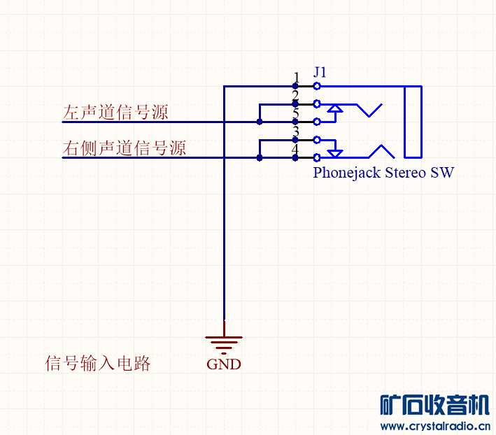

使用了小功率的6J1电子管,部分原件参数等板子回来再调
顺便问一下耳放和前级有什么区别

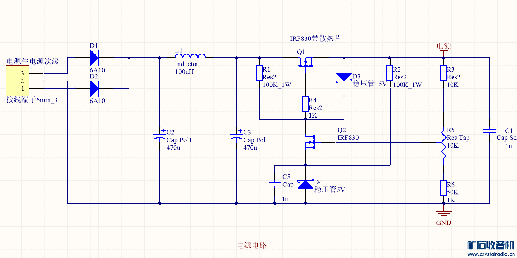

发表于 2019-4-28 10:19:19 | 显示全部楼层
y3s4n998 发表于 2019-4-26 19:40
电源牛是双150V 15VA的,因为没有输出牛,用双12V的变压器代替
输出牛用双12V的变压器代替?是用220v~双6v的代替?效果怎么样?关注

发表于 2019-4-25 18:56:38 | 显示全部楼层
为什么要有R7、R8、R9、R10、C6、C7?
看不明白!
发表于 2019-4-25 09:16:39 | 显示全部楼层
请教灯丝供电两边并个10p电容的作用?
发表于 2019-4-25 08:50:54 | 显示全部楼层
調正靜态工作点应该放在陰极迴路裡.而不是放在屏极迴路上.
发表于 2019-4-25 07:11:41 | 显示全部楼层
您说说C6R7R9干什么用的?
 楼主| 发表于 2019-4-25 00:16:44 | 显示全部楼层
第一次做胆机之类的,没有什么经验
 楼主| 发表于 2019-4-25 07:50:22 | 显示全部楼层
胆中波 发表于 2019-4-25 07:11
您说说C6R7R9干什么用的?
R7用来调静态工作点
C6用来构成交流回路,以增大输出功率
不知道这样做会不会影响音质或者管子寿命之类的
R9目前打算空着不接
 楼主| 发表于 2019-4-26 19:30:21 | 显示全部楼层
好嘞,查找了一些料,大概了解了一下静态工作点,直流负载线和交流负载线
 楼主| 发表于 2019-4-26 19:32:15 | 显示全部楼层
zhangshen 发表于 2019-4-25 09:16
请教灯丝供电两边并个10p电容的作用?
变压器因为石整流会产生一些高次谐波,用旁路电容吸收(我异想天开的,不知道与没有效果
 楼主| 发表于 2019-4-26 19:38:27 | 显示全部楼层
看不明白!
R9和R10打算暂时空着不接,我的想法是 通过调整这些器件的参数来调整静态工作点和直流,交流负载线,还是说要直接接电源比较好呢?
 楼主| 发表于 2019-4-26 19:40:32 | 显示全部楼层
 楼主| 发表于 2019-4-28 10:29:38 | 显示全部楼层
现在板子还没到,到时候我测试以下
