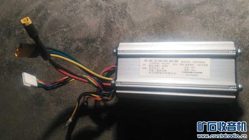

24V锂电池不行了,换2个12V的电瓶可以吗?电机是24V的。

只要电压对的上,并且电池顶得住,当然可以了。

没问题,可以工作。

完全可以替换,这个24V无刷控制器本就是铅酸电池控制器。

可以的。没有问题的。只是充电器最好要换一只了。

可以用就是充电器必须更换

电动车才不管你是什么锂电铅酸,核电水电,只要电压和容量都对就行。但是换了电池之后充电器要换,锂电池的截止电压是25.2V,铅酸的是27V多,而且两个充电的方式也不一样。

谢谢。那么锂电池充电器与电瓶充电器两者不能通用?

顶楼上的,实际两种电池的电压差别很明显,充放电倍率差别也很大。不建议只换电池不换控制板
