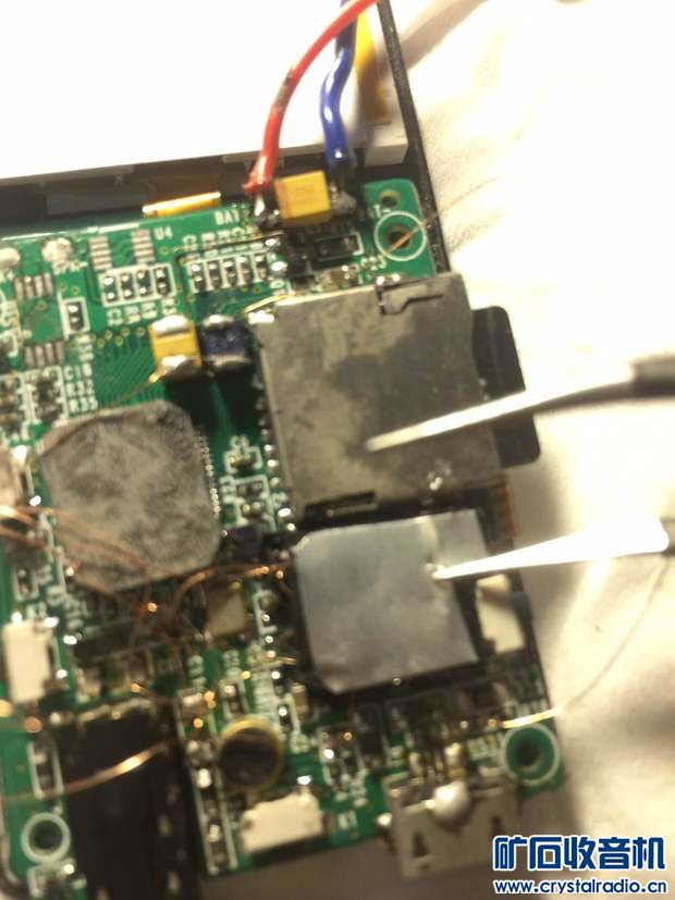

不知道该发在哪个版块,如果发错请多担待。这种廉价的MP3插卡播放器某宝上已经到了烂大街的地步,几乎清一色都是使用炬力ATJ212x主控芯片,内嵌式DAC和PA(功率放大器),至于音质就不要有过高的追求了,只是听个响罢了。这样mp3我也有一个,就是这台,还有一台105PLUS太重了,出门还是这个便宜小巧的机子方便,但是实在是无法忍受这干硬的音质和噗呲噗呲的低频,于是打算对它的PA进行一番改造。其实这机子的手感还是挺好的,金属金身,小巧玲珑,搞不懂外放喇叭有何用处,当个闹钟吧醒着都听不见,更别提能把人叫醒了。最初是想把外放喇叭阉割掉安放耳放电路,后来打开外壳看到主板有一片蓝牙模块基座空着(买的就是最便宜的无蓝牙版的,4G机身容量,可插卡)就把这块空地利用起来了,好了话不多少,上图片。

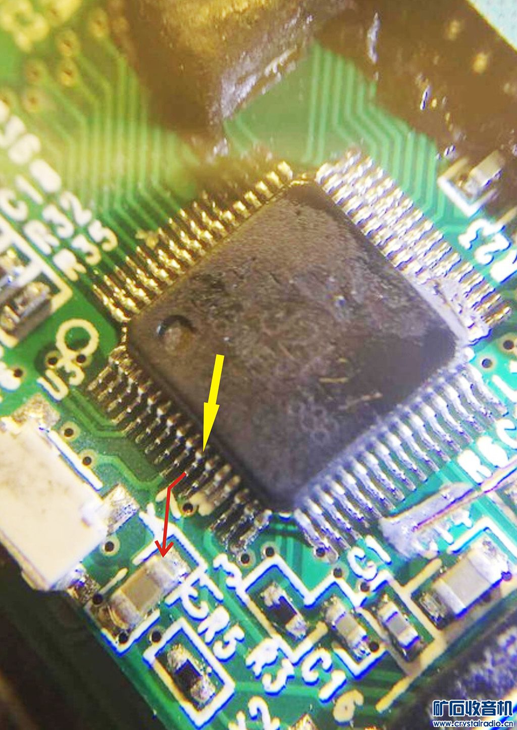

主控是炬力ATJ2127,随手剪了一个易拉罐,贴了一小片上去。红框本来是贴蓝牙模块的,这个是廉价版的没带蓝牙功能,刚好可以利用这块空地“种植”独立耳放单元。把主控内嵌PA输出到耳机插座的隔直耦合两个小钽拆了,非处几根线,一会要把内嵌PA输出耦合到独立耳放单元,独立耳放再输出到耳机插座刚好接在原耦合钽电容的两端即可。右上角外放IC和小喇叭直接拆了扔垃圾桶里,型号都懒得看,鸡肋之物。本机没有硬开关,为方便调试另外找了块电池接上硬开关做供电使用,原机电池站在后盖上丢在一边暂时不管。拆了一颗小黄豆装在电池焊点两端。
打个地标,剪一小块对应形状的散热贴先粘在这里,宣告这块地界归我所有了,一会要这里开工种植耳放单元。

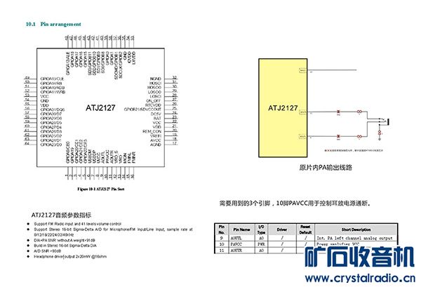

先把供电引出来,本来可以接在ATJ2127第10引脚PAVCC受控制,但在未调试好之前最好不要连接主控,不然出错可能会连累主控一起挂掉。先从电池直接取电,硬开关方便调试。调试无问题后再连接主控。

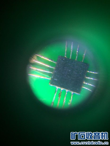

焊接引脚,只有一把电烙铁,痛苦而漫长的过程,年轻就是好眼不花手不抖,历时大约半小时搞定引脚。
仔细的检查有没有虚焊、短路的引脚,放大镜下看到的情景,QFN16pin 3*3mm封装,引脚间距0.5mm,0.1mm的漆包线都显得那么粗。

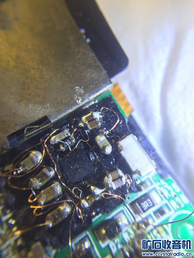

芯片种好了,下面接着种阻容元件。在第二层堆叠,这是被逼的没有办法这样为之,空间实在太狭小了,元件无法铺开。
摆好就开焊,很丑吧,这都是无所谓的,一会弄块遮羞布挡挡,能乖乖地听话干活就行了。
遮羞布来了,同样易拉罐剪的铝皮,往上一贴百丑遮,啥也开不到了吧,散热(瞎扯淡,几十毫无根部不需要散热)、又能固定保护、还能屏蔽
这个指甲盖小小的一片就是独立耳放单元了,种好了,看看能结出什么果实来。
接上飞线,通电,出声了,ok没啥问题,把独立耳放供电接到ATJ2127第10脚,发现有个电容站在第10脚前把手伸在10脚上,就飞到这个电容身上简单省事了。独立耳放同样受主控管控,即使开机没有播放时独立耳放也不供电、不输出,只有在进行播放时才对独立耳放供电,和内嵌PA同步工作。
装机回去,外观和功能如初,音质大大滴提高了,辛苦的耕耘,总算有了还算不错的收成,这个廉价mp3也总算是具备独立耳放单元了。现在说说听感吧(试听耳机使用金属入耳式32欧8mm振膜测试听觉感受)。
比原机干硬的声音提升了不是一个档次,耳放芯片内有负电压电荷泵,无需隔直电容,中高频丰富自然了许多,低频表现提升显著,下潜有深度推力足够。但是限于机内电池只有500毫安,32负载有33毫瓦推力,推入耳式功率足够了。较之前音量级别相同,12至15级音量能满足收听,(满音量31级),为了避免底噪出现,耳放单元增益设置为0db。和105plus对比一下音质,也不是之前的天壤之别了,但还是有差距,毕竟和105plus耳放芯片max97220不是一个级别的,max97220好像是125毫瓦的,耗电不是这个小机子扛得住的。
耗电情况:使用金属入耳式32欧8mm耳机,中等音量下连续播放flac音乐4小时下降一格电,看了使用6小时以上是没有问题的,对电池的负担并未增加太多。到这里独立耳放就做完了,播放器和独立耳放合为一体,这般玲珑确实出门方便易携带。

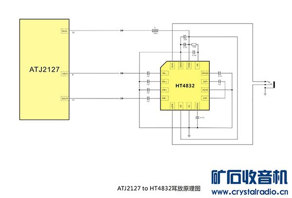

哦,对了,ATJ2127挂接HT4832的原理图也放出来吧,自己画的,某宝上使用这款主控芯片的播放器很多也非常便宜,有兴趣的可以尝试着玩一下,加个独立耳放音质还是可以的。

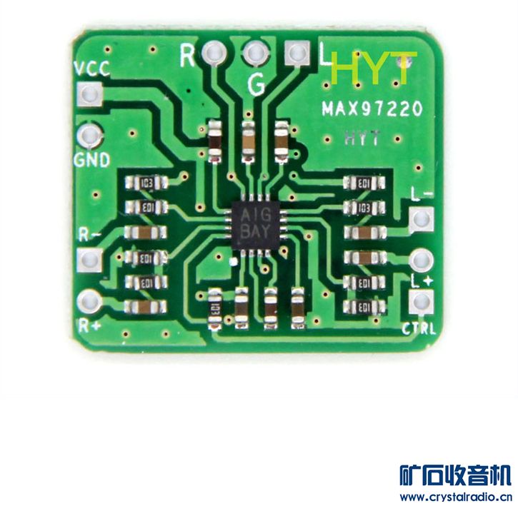

我在网上找到了这个,是不是和楼主的类似?

没max97220功率大,97220有125毫瓦输出功率,HT4832只有33毫瓦,不得不考虑电量问题,做外置的可以用97220另外配电池。这个板子机内装不下,得用散件自己焊接。
