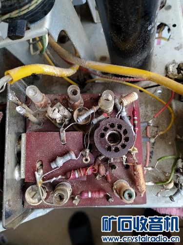

发表于 2019-4-23 07:17:45 来自手机 | 显示全部楼层 |阅读模式
修一德机中短波都很清晰,调频声音沙哑估计毛病局限调频段。打开后不得要领,请朋友们帮忙指点,谢谢。上两图看得清在谢谢。
发表于 2019-4-23 07:24:28 来自手机 | 显示全部楼层
可能是鉴频中周谐振电容漏电或磁芯调乱。
发表于 2019-4-23 08:16:26 | 显示全部楼层
上信号源、示波器,看一下波型失真位置,扫一下鉴波曲线
发表于 2019-4-23 09:13:28 | 显示全部楼层
也可能是FM中周失谐

发表于 2019-4-23 14:28:31 | 显示全部楼层
周边电阻/电容必须核实有无变质,不要相信零件外观.线圈磁芯不要动

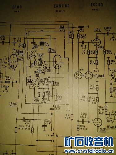

 楼主| 发表于 2019-4-23 19:28:41 来自手机 | 显示全部楼层
电真空 发表于 2019-4-23 07:24
可能是鉴频中周谐振电容漏电或磁芯调乱。
eabc80图

 楼主| 发表于 2019-4-23 19:40:21 来自手机 | 显示全部楼层
可能是鉴频中周谐振电容漏电或磁芯调乱。
eabc80图
另一半
80
 楼主| 发表于 2019-4-24 09:23:39 | 显示全部楼层
那一半找不到,
发表于 2019-4-24 12:03:06 | 显示全部楼层
先换掉管子和各个纸卷电容,不要动中周,磁芯是所有东西里面最不容易坏的但却是最不好修的,放在最后检查
一般来说非功率电阻和薄膜/磁管电容都不容易坏,容量在几千pF以上的纸卷电容最容易漏电,不用检查直接都换掉就好

发表于 2019-4-24 18:45:13 | 显示全部楼层
中周螺丝槽位置做个记号,用长的无感螺丝刀(用筷子制作),慢慢的旋动磁芯(从后向前逐一进行)。不理想时原回就是啦。现象好像是失谐,再就是检查鑑频级与自动音量控制电路。
