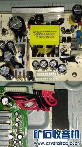

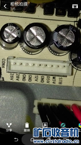

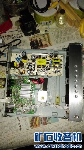

本人手贱,闲着无事,看到闲渔上的菲利普组合音响二手(全新)故障机价不高,心存侥幸就收了,自己在想,有可能是能捣鼓好的小故障,谁知到手插电后,先用遥控器操作,无声无指示灯无反应(手按CD机能出仓),手动按电源开关也无反应。打开盖子后,看到用的是开关电源,本人对开关电源一巧不通。开关电源连接电路板的排线有文字标志;STB,M5V,D5V,GND,12V,GND,GND,28V,28V,经测,只有STB与M5V端上是有直流5V,其它都无电压,说明开关电源未给电路板供电,是开关电源模块功率管击穿烧毁故障吗?目测板上元件无冒烟烧焦等异常的情况,板子很干净,还是电源未启动?请教矿友老师,帮我分析一下,有无办法?以下发几张图片上来,
 楼主| 发表于 2019-4-22 21:43:11 来自手机 | 显示全部楼层
以下该机的外型和内部电路图
发表于 2019-4-22 22:25:25 | 显示全部楼层
应该是没有启动吧,有5v电压。
 楼主| 发表于 2019-4-22 22:31:52 来自手机 | 显示全部楼层
不知如何能给它启动
发表于 2019-4-22 22:41:15 | 显示全部楼层
 楼主| 发表于 2019-4-22 22:46:43 来自手机 | 显示全部楼层
yyf901 发表于 2019-4-22 22:41
STB接正5V电源就启动了
是STB与5V连一起吗?

yyf901 发表于 2019-4-22 22:48
与M5短路即可;
好的,明天我试,谢谢你!

发表于 2019-4-23 09:35:09 | 显示全部楼层

看样子应该是主电源没有工作,重点检查主电源部分元件有没有烧坏的。

电源启动成功,测电压都正常的,机子工作了,非常感谢你!  同时也要感谢各位矿友的回贴,谢谢了!
