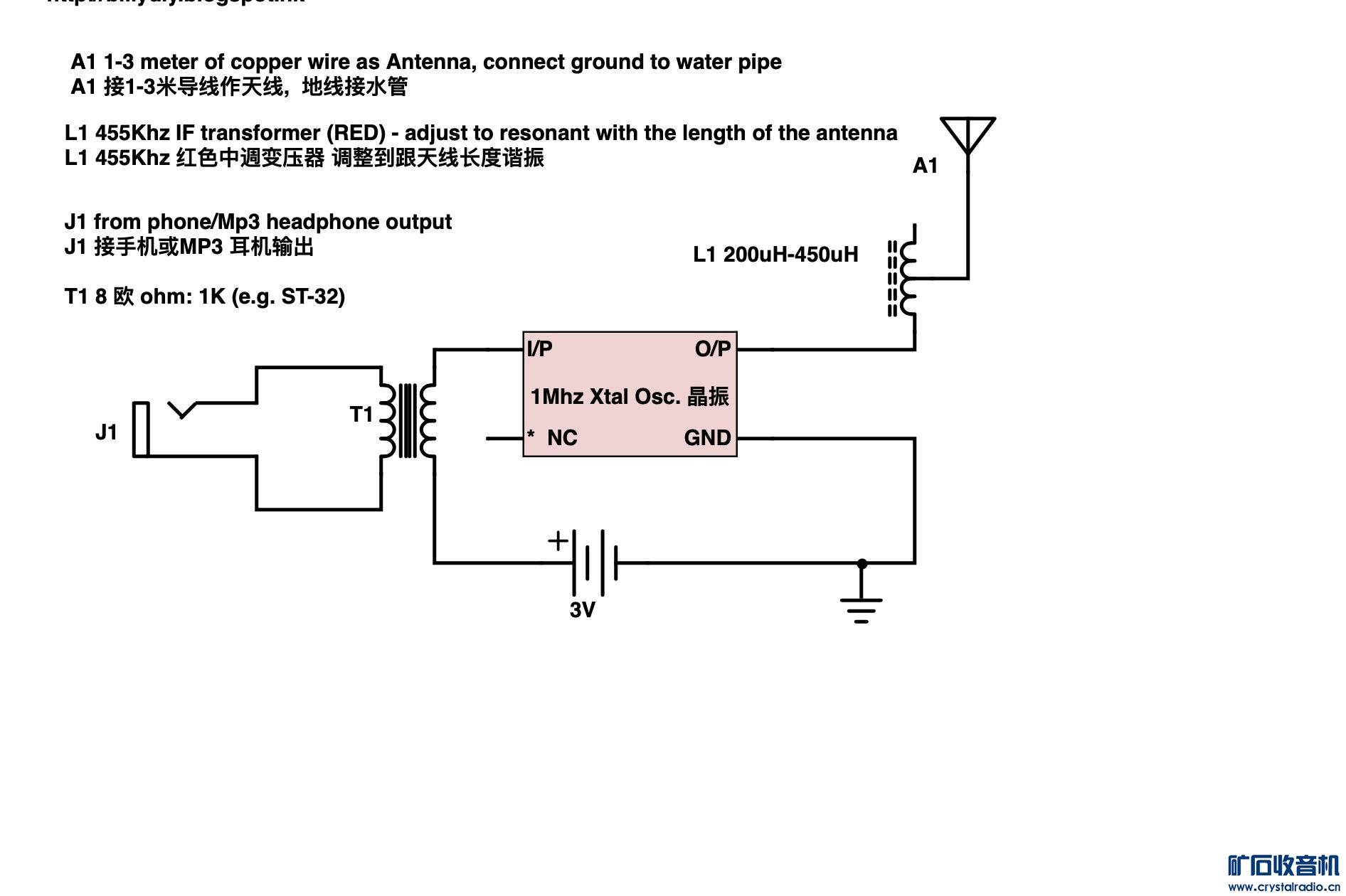

如何做个低功率AM发射器,仅用于教育目的,以测试您的矿石收音机
警告! 在某些国家/地区/情況下 使用或拥有无牌无线电发射器是非法的,风险自负。

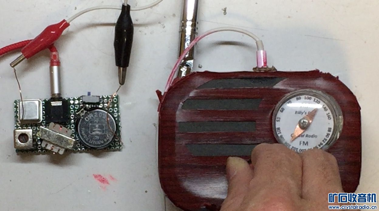

使用CR2032 3V纽扣电池,功耗为3mA。
整个变送器可以装入这个小盒子。 螺钉用于连接天线(或伸缩天线)和地线。
1Mhz 晶振 (3V - 6V)
左下方的引脚是NC(有一点的)
有点的脚位于左下角
左上脚输入
右上脚输出
右下脚接地
8欧:1.2K 或 8欧:1K 变压器
两根导线的一边为8欧姆,三根导线的一边为1.2K欧姆
455khz 中週变压器 (紅)
使用带3个引脚的一边(左脚和中间脚, ~350uH用于3米天线)
将晶体振荡器的地端连接到-3V
从变压器1.2k的引脚连接到+ 3V
将1.2K变压器的另一个引脚连接到晶体振荡器的输入端
将音频输入接线接到变压器8欧的两个引脚
将音频线连接到手机的耳机插头,播放歌曲并将音量调高至90%
将3米天线连接到线圈的中间引脚
将电路接地连点接到矿石收音机测试用的地线地线 或您的水管
将中波矿石收音机放在发射器附近并调到发射器的频率~1000Khz。
调整455khz IF变换器,直到您听到矿石收音机发出的声音最响亮。
将您的矿石收音机移开更远,以测试发射器的范围。 为了避免在您所在的国家/地区违反法律并麻烦 您的邻居,您的传输不应该离开房间。
音频阻抗匹配变压器在传输中起着重要作用。
适用的音频变压器(最佳先排)
ST32   8 : 1.2K
ST81   8 : 1K
ST401  8 : 600
ST82   8 : 500
ST83   8 : 400
将晶体振荡器输出直接连接到天线时,输出较低且失真,因为天线无法与发射器共振。
从6V变为3V电源。 发射器更稳定。
