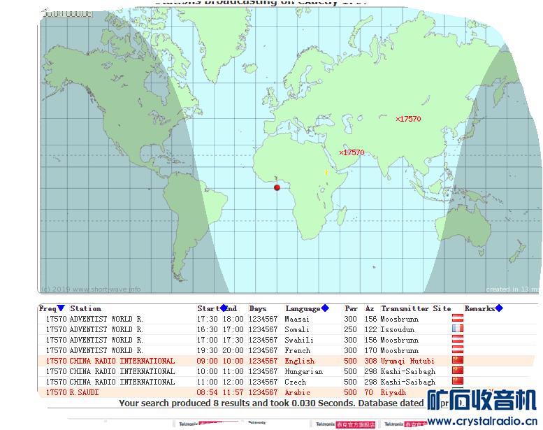

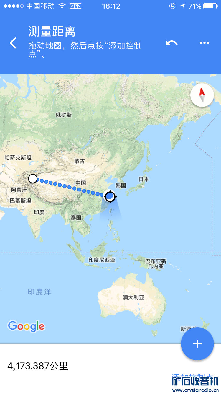

在长三角接收到中国国际电台对欧洲广播信号,发射台位于新疆喀什市西的疏附县萨依巴格乡国道314北侧,坐喀什往塔什库尔干的车出城50分钟左右,在车的右边就能看到高大的发射天线阵,发射功率500kw,采用定向发射天线,发射角在290-310°之间,在4200km外的长三角却能接收到信号,这是信号难道是环地球绕射波?绕射波距离超过34000km。
发射天线阵
中国国际广播电台对欧洲广播,乌鲁木齐发射台,发射角:”308°,发射功率:500kw,喀什发射台是之前接收的没有拍视频,这个是刚刚接收的
发射台信息

定向天线背面,也有辐射,只是比主瓣小很多,若500KW,背面辐射相当可观。
另外,春季电波在有些波段,有异常传播现象。

定向天线不能100%一个方向发射,500kw的发射功率,其他方向有大于100W的发射强度信号出来不奇怪,以前部队的硅两瓦只有2W,听说都能轻易地同千里外联系!还有可能对欧方向的天波反射到地面后,山丘或城市建筑群再反方向反射部分信号回来也正常!

定向天线不能100%一个方向发射,500kw的发射功率,其他方向有大于100W的发射强度信号出来不奇怪,以前部队的 ...
定向天线后面这么远还能接收到信号辐射功率估计不会低于10kw
