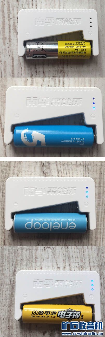

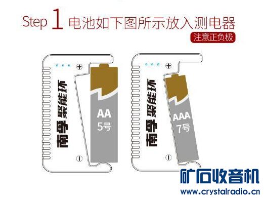

南孚电池出一个小工具,可以测试电池电量,测试还有没有电,或电量还有多少
请问各位老师,这种工具有类似的电路图吗,应怎么怎么做一个
发表于 2019-4-22 12:26:28 | 显示全部楼层
这个貌似只能检测电压不能检测电量——没啥用。
 楼主| 发表于 2019-4-22 12:38:43 | 显示全部楼层
它上面有三个灯,显示为电量的多少,哪位老师帮看下,用什么电路可以实现这个功能?

发表于 2019-4-22 14:28:38 来自手机 | 显示全部楼层
应该是靠电压+事先做好对应关系
发表于 2019-4-22 14:53:32 | 显示全部楼层
这是根据上面的3个LED发光管来大致显示电量的,有些手机充电宝也是用这样的方法显示电量的,我一般都是用一个2.5V的手电筒电珠,再用一截短导线缠在电珠的螺扣上面,用它来测试单节电池的电量,根据电珠的发光亮度来判断电池电量!我认为这是最有效的方法!
